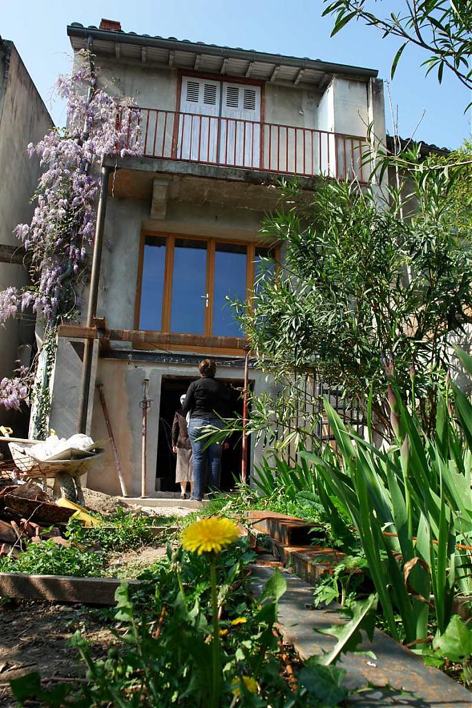

    @ Srawball :
    tes messages dont des mines de précieux renseignements et d'idées lumineuses !
    pour l'humidité des murs, je pense qu'il doit y avoir un peu des deux causes que tu invoques : 1 le mur n'est pas assez isolant, ça il y a de fortes chances que ce soit le cas... et bien sûr ce ne le sera plus dès que j'aurai trouvé comment isoler... 2 l'humidité vient du sol : comme il n'y a pas de gouttière (ou de dalle) sur la façade arrière, que la plus grande partie de celle de la façade avant est bonne à changer, et qu'en plus elle se déverse au pied du mur, qui est sans fondations, ça fait au moins 3 bonnes raisons de transmettre une humidité bcp trop importante aux murs... de plus il y a eu des ajouts de ciment à la base des murs, à l'intérieur c'est sûr, et à l'extérieur aussi j'en ai peur... si c'est le cas il faudrait que j'enlève tout ça, et du coup ma façade va être bonne à refaire aussi, au moins dans le bas... pff...
    Si j'essayais aussi de voir ce que ça donne une fois de bonnes dalles-gouttières installées, et le puisard pour emmener les eaux plus loin creusé, et le ciment enlevé ?
    Combien de temps à ton avis me faudrait-il pour voir si les murs peuvent à nouveau respirer, et surtout commencer à sécher naturellement, avec aussi ce pignon isolé à la paille ? (merci de m'avoir rassurée là dessus )tout en sachant que pour l'instant la maison n'est pas chauffée, et qu'il n'y a rien pour le faire...
    Sinon, qu'il s'avère qu'il faut faire des trous dans le mur et laisser une lame d'air ventilé en bas ou non, à quel(s) isolant(s) devant les plaques de Tebopin (encore une idée géniale que je retiens !) penserais-tu à part le liège et son inconvénient d'être susceptible d'accentuer les remontées d'humidité ? (je peux sûrement les réduire, mais les supprimer, sans toucher aux sols n'est-ce pas, faut pas rêver...)
    Et si on mettait une fine couche étanche juste sur le sol sous l'isolant ? C'est idiot ?
    Les laines de verre et de roche sont exclues, elles seraient HS en un rien de temps, le liège pose pb, les panneaux de chanvre se tassent, le béton chaux chanvre, il en faudrait des épaisseurs impossibles... il reste la laine ou la fibre de bois, le lin, le coton, la laine de mouton, la plume, la cellulose en panneaux... qui serait sûrement la moins chère de tout ça, je connais son lambda et son mu, mais je ne comprends pas grand-chose de ce qu'on peut déduire du coefficient mu d'un matériau... le polyuréthane, complètement étanche : mu 0. Le liège 15. Le béton chanvre 2. Le polystyrène (que je ne vois pas comme une éponge, et que je ne pensais même pas génialement respirant) 80 !! ???
    Bon je renonce à tout comprendre, du moins pour l'instant, et je te remercie encore de tout ce que tu as déjà pris le temps de m'expliquer ! Je ne comprends pas très vite mais la motivation est là ! Et les internautes sympas ça aide aussi !
    Tonia qui ne désespère plus !

    Re : isolation vieille maison : mission impossible !
    en fait vu l'état de tes dalles! commence par ça.
    Si tu as du ciment sur une hauteur de 1m, c'est sur qu'il faut que l'humidité sorte, et par capilarité elle peut monter de plusieur metres.
    Si tu captes l'eau et que tu enleves le ciment tu vas voir tres rapidement le changement de couleur de ton mur. En 8 jours il y aura un resultat. De là à assainir le mur sur toute la hauteur, sans chauffage et sans VMC cela prendra du temps,surtout en hiver.
    Coté isolant , la laine de roche semirigide ne craint pas l'humidité. Le liege en contact direct avec le mur peut par capilarité faire remonter l'eau. mais c'est le fait qu'il soit en vrac. Si tu mets des plaques, tu n'auras pas de probleme, sauf le prix. Cote laine, feutre de bois etc cela ne fait pas bon menage avec l'humidité. Ce n'est pas tres ecolo mais sur la partie basse, sans lame d'air, le mettrait de la laine de roche sur 1 metre et au dessus ce que tu veux.
    Si tu laisses un vide d'air et que tu isoles comme tu as dit l'isolant du sol, tu peux mettre ce que tu veux. mais respirant: le feutre de bois dans ce cas c'est bien.
    dernier detail, on parle souvent de chaux pour les murs mais il faut entendre chaux naturelle ( NHL3.5 ou CAEB etc). Lafarge pour ne pas le citer mais ce n'est pas le seul, a le droit d'appeler chaux des melanges de type 851 qui ne sont que du ciment declassé avec des adjuvants plastiques. Assure toi si un artisant intervient que les revetements seront en chaux naturelle. Elle seule assure la regulation de l'hygrometrie du mur.
    Citation Envoyé par Tonia Voir le message
    Ben oui, forcément...
    Plus le coefficient µ est élevé, plus le matériau est imperméable à la vapeur d'eau. Le µ du polyuréthane est plutôt autour de 100 que de 0 !
    Strawball si tu n'habitais pas si loin je t'apporterais une bouteille !
    Alors voilà, grâce à toi, la solution est toute proche ! Je sens que j'y suis presque ! Tu dis en une semaine je pourrai me rendre compte, dès que j'aurai de bonnes dalles, et enlevé le ciment ? Bon ben je sais à quoi je vais passer mon temps libre ! (1 tanner le couvreur, 2 gratter le ciment )
    La laine de roche, ça supporte bien l'humidité, génial ! Mais c'est pas super respirant, c'est pour ça qu'au dessus d'un mètre, autre chose serait mieux ?
    Pour les enduits chaux, je pense de plus en plus sérieusement à me payer un stage de qq jours comme j'ai vu qu'il s'en fait sur le net pour qq centaines d'€, afin d'apprendre au moins les bonnes bases, et puis après je me lancerais sur mes murs... en commençant par l'intérieur de l'appentis si je sens que j'ai encore besoin de pratique avant d'être opérationnelle...
    Mais j'y pense, ça se pratique plutôt dans ton coin ça ! Si je mets ce projet à exécution, et qu'effectivement ça me rapproche assez de Toulouse, je te promets de t'amener une bouteille de ce breuvage de par chez moi qui fait des bulles ! Je te dois bien ça !

    Avec un budget limité, l'important est d'estimer correctement les couts essentiels avant de commencer, et ensuite de voir quelles économies tu peux réaliser.
    Ne pas oublier que gratter 5% d'une grosse dépense sera toujours plus "rentable" que de gratter 40% d'une petite dépense annexe.
    Ne pas oublier non plus que les faux frais si l'on n'y fait pas attention finissent par peser bien plus lourd que ce que l'on aurait pû croire au départ. (raisonnement type "Oh c'est juste 80 €" ou plus vicelard, "Que un euro cinquante de plus au metre" quand il y en a 100 metre ça fait mal. Etc.)
    Trouver les bons partenaires est vital, surtout en province. Ne pas hésiter à consulter les petits artisants locaux. Il y en a toujours qui sont tres bien et économiques en prime (sauf région parisienne ou c'est parfois plus dur ) mais ne pas hésiter non plus a trouver le bon systeme D. Ex: Pour ton drainage, tu peux piocher toi même ou faire appel a un entrepreneur, mais il se peux aussi que l'un des paysans de ton coin dispose d'un godet et qu'il puisse te faire le travail pour deux queux de cerises, surtout si c'est demandé gentiment. Du coup et comme l'aeration est une des manière les moins couteuse de se battre contre l'humidité, avec l'économie réalisée pourquoi pas un puit canadien pour avoir de l'air tiede pour ventiler.
    Autre point important: Au risque de faire hurler les puristes , avec des moyens limités, il faut savoir sacrifier quand nécessaire l'écologique à l'écono-logique. Pour ton isolation du toit par exemple, si ton plan paille* ne fonctionne pas, et bien la laine de verre c'est encore le moins cher et ça se pose facilement... Plus tard, quand tu seras tres vieille et tres riche , il sera toujours temps de la changer...
    (* pour la paille, gaffe quand même à toutes ces adorables petites bestioles de la campagne qui trouveront là un nid géant et super confortable )
    Maintenant pour les plan D il faudrait une discussion plus en detail pour voir les differentes soluces.
