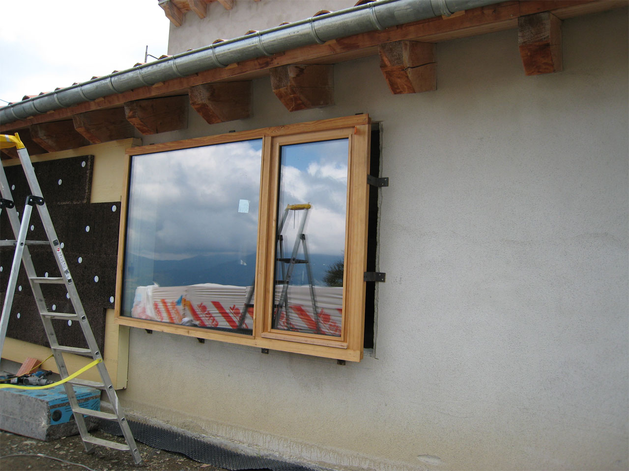

    J'ai pris des fenetres minco, elles sont vraiment bien, très bonne qualité ! J'en ai en pin et aussi 2 en chenes.
    Cela a été un peu la galère pour la pose au nu extérieur , mais il faut trouver le menuisier sérieux . Car contre les délais sont de 4 semaines pour la fabrication.
    Dans une maison il y a toujours des imprévus et des retards.
    Notre maison est presque terminée ouf !!! Nous y habitons à partir du 15 novembre. Il nous reste juste la pose du poele prévu le 15 / 11 .
    Pour l'instant il fait bon dans la maison , température stable.

    Oui nous aussi nous avons des problèmes avec les fenêtres et cela concerne la pose et la fabrication ...
    Pour minco pas de problème en principe... elles seraient dans un pre cadre millet (eh oui) en applique sur les facades (si c'est le cas cela serait le top) (est il possible d'avoir le montant de ta facture pour l'ensemble minco en mp ? )
    Par contre pour millet,il n'arrive pas a fabriquer les fenêtres de l’étage avec la nouvelle gamme M3D (mixte ou alu) et la pose avec les prés cadres n'a pas encore la validation ....le dossier est a la maison mère, j'attends des nouvelles d'ici peu
    Cela prend du temps mais vu les perfs des fenêtres (et aussi le coût) je préfère attendre un peu plus même si cela ne nous fait pas plaisir

    Pour nous la pose a été au nu extérieur de la brique à l'aide d'équerre , mais celles fournit par minco n'allaient pas . Pour la baie on a aussi mis des équerres , mais la pose n'était pas exactement au nu extérieur pour pouvoir laisser passer le volet roulant.
    Quelle est l'épaisseur de ton ITE ? chez minco il font des appuis intégrés mais pas très grands...
    Sinon , il faut faire bien attention aux cotes tableau, bien vérifier celle du maçon , et celle des fenetres. Mon revendeur minco a oublié de compter la petite languette de 5 mm de chaque coté. De ce fait les tableaux étaient trop justes.
    Il faut bien réfléchir aussi à tes volets , qu'as tu choisi comme système?
  21. #111
    invitedae67b2c
    Re : Des plans à la construction d'une maison bioclimatique dans les landes
    Pour la pose,je suis en attente de la validation du produit (message précédent SFS Intec) avec mes menuiseries ....
    L’épaisseur de mon ite fera au mini 12cm...
    Concernant la cote des tableaux, je ne pense pas avoir de problème vu que le maçon les a fait un peu plus grand (enfin je n'ai pas pris la mesure pour l'instant,mais la semaine prochaine oui .)
    Apres pour l'histoire des volets cela a ete plus simple,il n'y en a pas ! Nous allons mettre des rideux lourds ou des stores intérieurs a rouleau suivant les besoins et la déco ..

    Des petites nouvelles du chantier
    -les fenêtres c'est enfin bon ... donc ce sera Millet M3D mix sauf pour les fenêtres de l'étage en trapèze qui seront en alu l'ensemble en pose nu extérieur de la brique
    -depuis samedi, c'est pose de la charpente + du toiture Sapisol sg220f(super produit mais,il faut beaucoup de manutention ou alors du gros matos pour le levage .....) et surtout du beau temps et non comme en ce moment de la pluie ou de la neige bref pas le choix il faut poser l'ensemble avant la fin de vacances pour ne pas prendre trop de retard sur le chantier !!
    A bientôt avec des photos
