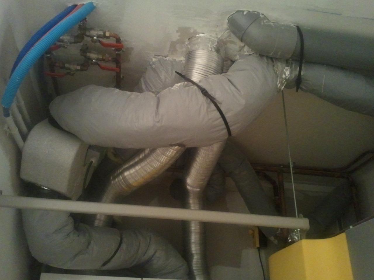

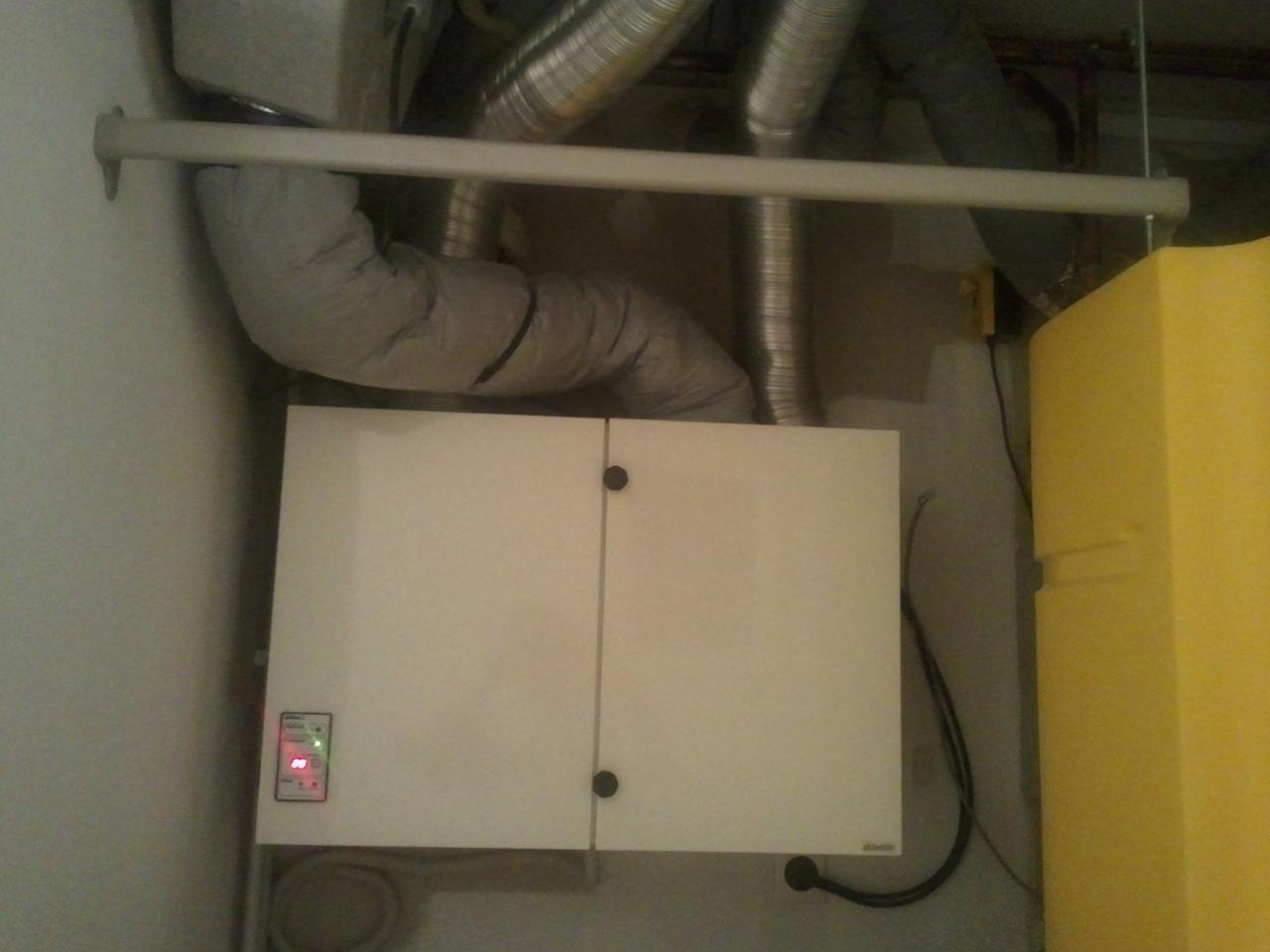

    Je possède une duolix classique. Effectivement, le bloc est bruyant. Il est placé dans un placard de l'entrée, et je peux vous dire qu'on l'entend bien !
    Pour ce qui est de mon installation, faite par des "pros", je précise :
    http://forums.futura-sciences.com/at...1&d=1290926709
    Ne me dites pas que c'est le bazar, je le sais déjà
    Pour vous, quelles sont les améliorations visibles à apporter ?
    Je sais déjà qu'il y a des fuites au niveau des portes, et que cela influe sur le rendement. A faire rapidement donc.
    Quel est le rôle du bypass ? C'est uniquement pour les odeurs dans la cuisine ?

    Citation Envoyé par Cyborg Voir le message
    En premier lieu pour reduire le bruit rayonnant du caisson il te faudrait le kit de piege a son specifique au caisson (kit=2 PAS a clipser).
    Les photos correspondent a l'interieur de ton placard ? il s'agit d'un lieu avec quelle temperature ? Car theoriquement (indique dans la notice) les gaines d'extraction d'air vicie et de prise d'air neuf doivent etre isolees... or la ceux sont les seules qui ne le sont pas ?!? donc tout pour refroidir l'environnement du caisson... pas tres bon

    Citation Envoyé par hippostef Voir le message
    Le placard se situe dans le couloir. J'ai un chauffage au sol qui part du même placard, donc t° d'environ 20°C. Effectivement l'arrivée air frais et départ viciée, ne sont pas isolée. Je précise que c'est un "pro" qui me l'a installé. J'irais vérifier en combles si le reste est isolé.

    Citation Envoyé par stein42 Voir le message
    Voilà l'install schématisée qui me semble très fidèle aux préconisations d'Atlantic.
    Je ferais quelques photos ce soir.
    Petites précisions par rapport au bruit perçu :
    - plus les bouches d'insufflation sont "proches" du bloc, plus le bruit est important (pas de bol on dort dans la chambre 1)
    - le bruit perçu dans les chambres est un mix entre un bruit d'aréaulique pur et le son du bloc. Et j'ai l'impression que c'est surtout ce dernier qui est dérangeant.
    - meme en faisant tourner le bloc au min (100m3/h de mémoire) c'est encore dérangeant dans notre chambre
    En complément voilà des photos de l'install du bloc.
    N'hésitez pas si vous avez des commentaires.
  27. #2007
    herakles
    Animateur Habitat
    Re : Double-flux
    A stein42:
    j'aurais fait DEUX départs de diam125 , de façon à alimenter d'un côté les 3 chambres et de l'autre les 2 bouches séjour/mezzannine , donc deux flux d'air beaucoup plus calmes et la possibilité de brider légerement le flux dans la gaine 125 dédiée "chambres" ..
    près de la bouche de la chambre 1 , la vitesse de l'air atteint déjà 3.8 m/s avec 150m3/h ce qui est beaucoup et cela explique le chuintement
    Avec DEUX gaines et un répartiteur - tapissé de mousse acoustique - (semblable au répartiteur côté extraction) , tu aurais diminué la vitesse dans la gaine desservant les 3 bouches ( 3 * 25= 75m3/h ) = 1.8m/s ce qui est très calme
    idem côté séjour..

    Oui mais ça je peux plus y faire grand chose...
    Sinon je me suis trompé tout à l'heure.
    Le réseau principal est bien en 125 mais le secondaire en 100 (pas en 80).
    D'ailleurs j'avais trouvé ça très con car toutes mes bouches sont en 80...
  29. #2009
    herakles
    Animateur Habitat
    Re : Double-flux
    ca ne change rien que le secondaire soit en 80 ou en 100 : c'est au niveau du 1er raccord 125/100 -vers la bouche de la chambre 1 - que la vitesse de l'air est trop élevée et provoque ce bruit ..s'ajoutant au son du ventilateur .
    Il aurait fallu disposer les raccords en privilégiant le séjour et la mezzanine , puis ensuite les chambres , de cette façon , l'air aura eu le temps de se "calmer " et d'arriver à vitese réduite sur ces bouches .
    le mieux eût été deux gaines de 125 avec desserte des parties nuit et jour bien séparée .
