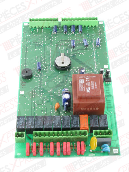

    Serait-il possible que la carte de ma chaudière est été remplacée par une plus récente qui
    autorise le mode maintien?

    Il faudrait savoir qui a conçu la carte 200 N. Ce n'est peut-être pas
    Auer mais un contractant... Je m'en vais faire une photo de celle
    installée chez moi mais il va falloir que je la démonte probablement.

    C'est encore moi. La seule info que je peux voir sur la carte après
    avoir enlevé le cache, c'est un numéro écrit à la main: 16938 N.
    La carte ressemble à celle-ci
    https://www.piecesxpress.com/photos/zoom/227457.jpg
    sauf que les 9 condensateurs rouges à côté des relais sont bleus
    chez moi. Le numéro écrit est bien sûr différent sur cette photo
    (on dirait 16346N) mais il est au même endroit, à côté de ce qui
    a l'air d'une être une petite sonnerie.
    Je ne sais pas s'il y a une numéro de réf. sur l'autre face
    mais il faudrait que je la démonte complètement pour le
    savoir.
    Savez-vous s'il y a une interface RS232 sur cette carte
    de contrôle, qui pourrait la faire communiquer électroniquement
    avec l'extérieur ?
    DLW
  15. #1845
    gougougou
    Re : Chaudière gaz AUER pulsatoire
    Bonjour DLW,
    Le numéro 16938 N signifie que la carte est à la version N (200N en fait), qu'elle porte le numéro d'ordre 16938, ce qui permet de situer sa date de fabrication.
    Il n'y a pas d'interface RS232 pour ce type de carte.
    Gougougou
