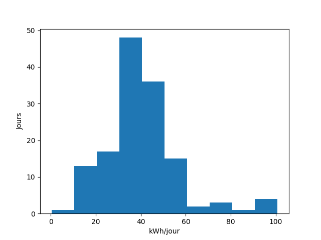

    Les besoins réels :

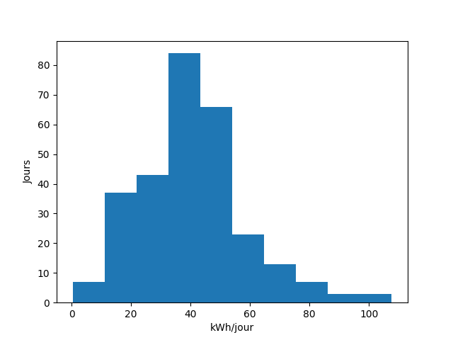

    justement,c'est pour ça que je demandais combien de charges/24h et quelles déperditions,
    cdlt
    Hiver 2023-2024. On va ajouter 50% pour avoir de la marge.
