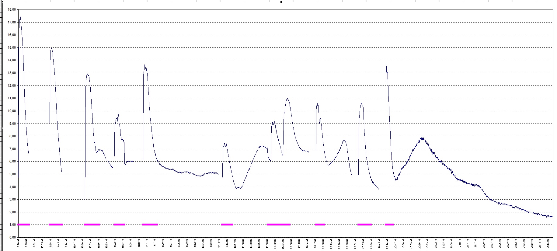

    Ce matin mon 60 l c'est rempli en 29mn, mais les conditions du circuit n'était pas optimum pour le remplissage (assez loin de celles décrites pour les 20 mn).
    Les 29mn se décompose en 24mn de montée lente de la sortie (29°C à 33°) et 5mn de 33 à 63°C, la température de l'entrée.
    Chistophe34
    Re : Poele bouilleur + plancher chauffant + ECS solaire dans l'Herault
    Bonjour SK,
    Je ne comprend pas bien tes information (sortie, entré?) tu peux être plus précis et donner du contexte aussi ?
    SK69202
    Mon tampon est une capacité de 60l (ex ballon chaudière en inox dans un caisson isolé) en parallèle avec les radiateurs (il remplace un radiateur).
    Ce ballon est fermé au démarrage pour privilégier la montée plus rapide de la température d'eau et est ouvert quand tout est chaud et il reste ouvert jusqu'à l'arrêt de la circulation qui survient quand le départ radiateur est redescendu à 30°C.
    La nuit il reste ouvert jusqu'aux premières actions après réveil.
    Il reçoit l'eau du départ radiateur et la sortie est le retour vers le poêle, la quantité d'eau qui le traverse dépend de la configuration du reste du circuit en particulier du nombres de radiateurs plus ou moins ouvert par les thermostatiques.
    J'ai des sondes K et les appareils qui vont bien avec pour lire la température des points de mesure (en local) et j'ai des enregistreurs qui me permettent de recueillir les données avec un intervalle réglable, ça me donne des fichiers et j'en tire des courbes.
    A partir de mon enregistrement d'hier et de l'observation des courbe, j'ai obtenu les données de mon message précédent, de l'ouverture manuel (2h après allumage) au moment où la température en sortie devient celle de l'entrée, indiquant la charge totale du ballon .
    J'ai un enregistrement en cours, la circulation de la flambée de ce matin ne c'est pas encore arrêtée, comme la configuration de circuit était différente, ça va donner d'autres valeurs.
    Dernière modification par SK69202 ; 12/03/2025 à 12h56.
    Bonjour SK,
    c'est beaucoup plus clair comme cela.
    Le seul soucis que je vois, c'est qu'il faut que tes radiateurs soient tous fermés pour que la montée en température du ballon nous permette de calculer la puissance du poêle, ou bien je me trompe?
    c'était le cas pour les donnés de la dernière fois, qui ont amené au calcul de puissance ? (6kW au lieu des 9kW annoncés)
    La faible taille du ballon ne nous aide pas non plus. Une lecture sur plusieurs heures serait plus représentative.
    Ne crois pas que je crache dans la soupe, hein... c'est déjà super d'avoir ces éléments là pour étayer nos réflexions.
    De mon côté, je suis un peu sous l'eau côté boulot, donc pas trop le temps d'avancer dans mes démarches.

    Mon système étant très différent du montage orthodoxe envisagé ici, les images sont donc à interpréter avec prudence.
    La première montre la température d'eau en sortie (noir) et en entrée (rouge) du poêle. Ça fluctue en fonction des arrêts-marches du démarrage (3 premiers), de ceux pour la création d'un front me permettant d'estimer le débit du moment, et de la gestion des radiateurs et du ballon (creux après 20h).
    La deuxième montre le calcul de puissance du bouilleur au cours du temps, tenant compte de l'écart entrée sortie et du débit estimé.
    Les traits magenta indiquent les zones où il y a calcul, ailleurs c'est une estimation de débit à partir du dernier calcul, pas de trait bleu égale circulation arrêtée.
    Les pics de puissance (ceux après les arrêts) sont dus à la vidange de l'eau chaude ayant eu plus de temps pour chauffer dans le poêle (+/-15l de 3 à 2mn suivant vitesse circulateur), c'est donc les estimations qui donnent une meilleure idée de la puissance réelle du bouilleur.
    La fin du graphique (après le pic de 20h44) est estimé, mais montre l'effet du dernier rechargement.
    Au bilan, entre l'allumage (18h08) et ma fin de flambée (22h23, déclarée quand les fumées retombent à 100°C) la puissance du bouilleur est estimée à 5.7kW sur 9kw commerciaux.
    Par contre dans la phase la plus forte de la chauffe un peu avant et pendant le remplissage du ballon, la puissance du bouilleur est de 8 à 7kW, il n'est à la puissance commerciale (9kW ou plus) en régime continu que quand la température des fumées est proche ou supérieure de celle de la fiche d'essai (359°C, engin au rendement moyen).
    Cela ne se produit que pendant le temps où après un rechargement le bois brûle très fort (combustion des volatiles, grandes flammes bleues et jaunes (ici du résineux).
