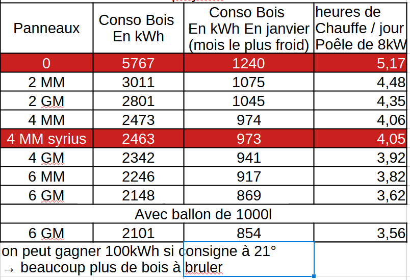

    Le calcul formel, je l'ai fait il y a une dizaine d'années, avec le logiciel polysun, lors d'un stage destiné à la conception de mon installation.
    Le seul problème, c'est que je ne retrouve plus ma note de calcul, seulement la "liste de courses" que j'en avais tiré:
    6 ou 8 panneaux solaires (suivant la technologie) de 2.5 m² chacun
    1 ballon de 1500l (cette taille principalement destinée à éviter la surchauffe des panneaux en été)
    1 poêle La Nordica thermorosella forno (eh oui, il m'avait déjà tapé dans l’œil à l'époque).
    1 régulation basique, sans gestion fine des horaires.
    Le poêle venait juste en renfort du solaire, qui assurait la majorité des besoins.

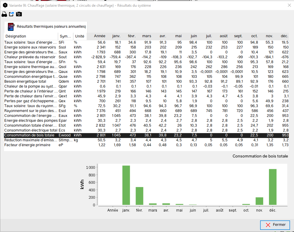

    Par contre, mes besoins de puissance, je les ai re-calculés avec la feuille de calcul de Yoghourt, présente sur ce site.
    Cette simulation, je l'ai dans ma bécane depuis plus 10 ans (avant le stage).
    A la reprise de notre discussion, je l'ai ressortie, et comparée avec mes factures de bois et d'électricité des 4 dernières années.
    Le calcul est vraiment très proche de la réalité. Je consomme même un peu moins dans la "vrai vie", car par soucis d'écologie, nous ne chauffons certaines pièces que lorsque nous les utilisons.
    Suite à nos discussions, j'ai même repris chaque pièce de la maison sur la feuille de calcul, pour simuler son besoin individuel de chauffage.
    Alors oui, il y a une bonne dose de facteur humain et d'incertitude, mais j'espère que cette approche est un peu mieux que du pifomètre argumenté.
    Je ferai d’ailleurs un retour d'expérience, afin de voir ce qui a fonctionné ou pas , et de tirer le bilan de tout cela, au cas ou ça serve à des petits camarades.

    J'ai également pris une licence d'essai du logiciel polysun, afin de reprendre le calcul de l'installation de manière plus rigoureuse. C'est la faute à SK
    plus de nouvelles quand j'aurai avancé sur un aspect ou un autre.

    J'ai repris une fois encore la simulation.
    ATTENTION: ceci est une simulation. Toutes ces conclusions sont théoriques, issues de moyennent, et soumises aux imprécisions du logiciel et SURTOUT du bonhomme qui l'utilise
    J'ai commencé par supprimer les panneaux solaires, et j'ai modifié des paramètres, la température de consigne entre autre, ainsi que la température de l'espace non chauffé ou se trouve le ballon, jusqu'à obtenir une consommation qui reflète la réalité.
    Ma consommation vérifiée sur les 4 dernières années est de 5800 à 7500 kWh par an, y compris chauffe-eau non isolé dans pièce avec porte passoire, électroménager cuisson etc...
    On verra un peu plus loin que l'ECS représente presque 50% de la consommation d'énergie "à l'eau"
    Avec une température de consigne de 20°, sans solaire, j'arrive à 5767 kWh de consommation ECS + chauffage. Cela me parait réaliste avec une nouvelle porte et un ballon sur-isolé.
    Voici donc les résultats avec les panneaux envisagées (GM pour grand modèle, MM pour modèle moyen)
    on voit qu'avec 2 panneaux grand modèle, on divise 2 le besoin d'energie-bois: on couvre presque tous les besoins en ECS.
    Ensuite en ajoutant des panneaux, on gagne un peu, mais plus tant que ça. 4 panneaux de plus ne font baisser la consommation de bois que d'un tiers. 5ce qui est déjà pas mal...)
    On gagne quand même en confort les mois les plus froids (la troisième colonne): Environ 175 kWh au mois de janvier (idem en décembre) avec 6 panneaux au lieu de 2, soit un gain moyen d'environ 45 minutes de chauffe par jour.
    (moyen, hein.. ça ne tient pas compte des variations de température jour par jour)
    Enfin un ballon plus grand n'apporte théoriquement pas grand chose en terme de consommation de bois. A nuancer pour les jours de week-end à la maison ou on peu faire marcher le poêle plus que nécessaire pour stocker des calories.

    Bilan actualisé avec 2 grands panneaux:
    En janvier (et décembre) je brule pour 1045kWh de bois, soit 1045kWh/8kW/30jours =4,35heure (4h20') de chauffe pleine bourre par jour en moyenne.
  27. #87

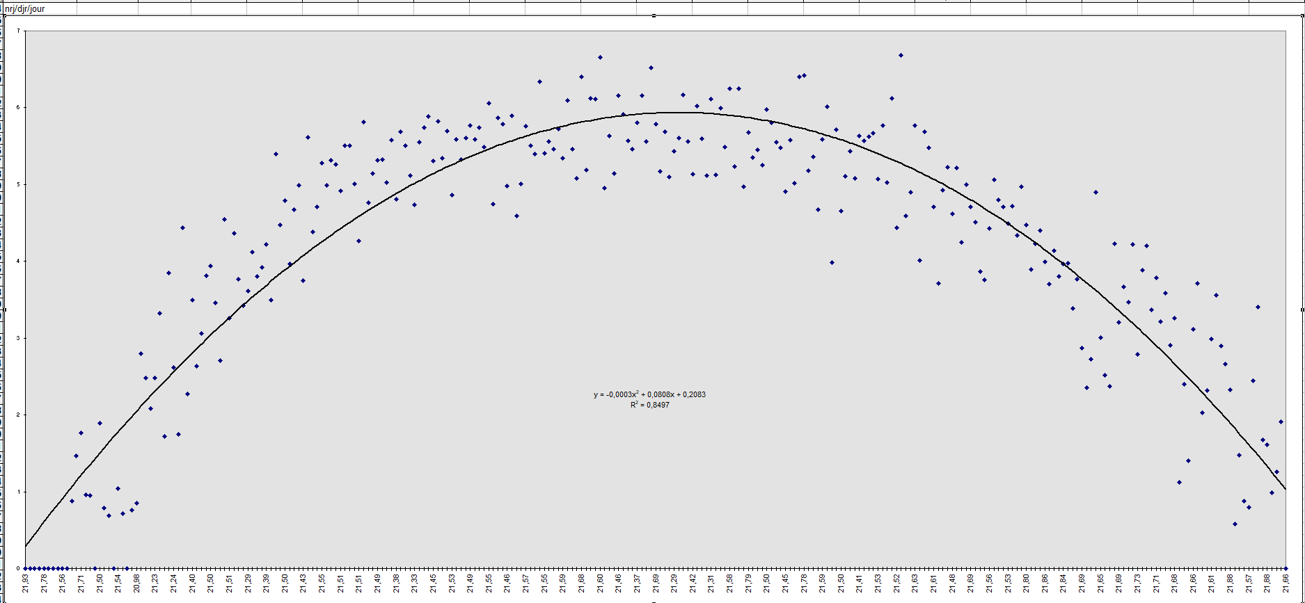

    Exemple de l'influence du jour de l'année sur la performance du chauffage.
    Pour chez moi, moyenne des années 2016 à 2024, période du 01/09/an-1 au 31/05/an+1
    Les points bleus sont l'énergie quotidienne divisé par l'écart de température intérieure / extérieure, donc des kWh par degrés d'écart, en axe X la température moyenne de la maison quasi constante.
    La courbe noire est une courbe de tendance polynomiale pas très significative
    Nom : nrj par djr moyen.png
Affichages : 90
Taille : 31,2 Ko
    On a donc en vue inverse une image de la hauteur du soleil sur l'horizon.
    Je chercherai plutôt à optimiser les emplacements des sondes, pas dans le soleil d'été, ni celui d'hiver, pas dans le flux de la convection des radiateurs et hors du rayonnement du poêle avec en sus à mie hauteur des individus et pas trop proche des parois.
    Avec des données aussi fréquente, ça fait des gros fichiers, mais cela permet de voir la montée et la descente des températures.
    Sans chauffage on a la réaction de la maison à la météo.
