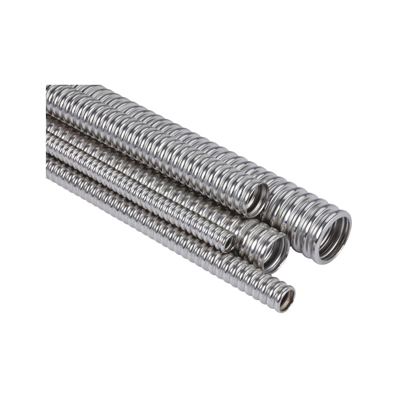

    Vu pour les 45°C, je colle mes sondes avec du scotch alu ça lie mieux la sonde et la paroi du tube.
    le truc c'est que le tube est en inox annelé, la surface de contacte est donc assez réduite

    je voulais dire un delta entre la température lue et la température réelle. Il faudrait que je vérifie sur les thermomètres de la flowbox
    Tout dépend du contact entre la sonde et la paroi du tube où circule l'eau. Quand c'est douteux, une sur-isolation étanche du point de mesure, tube et sonde peut sans doute aider, ça crée un volume à la température présente.
    D'où l'alu collé aux deux, il transmet la chaleur de la paroi à la sonde en plus du contact physique des deux.
    J'ai constaté que mes thermomètres plongeurs ont une certaine inertie, mes sondes (PT100) collées aux tubes réagissent bien plus vite, il y a aussi un écart d'étalonnage entre les deux sur le poêle, mais je n'y peux rien. Par contre le lecteur de mes sondes est réglé de temps en temps dans la glace fondante (0°C), je ne fais pas dans l'eau bouillante car les 100°C ne sont pas garantis.
    Je n'ai pas l'écart car les points de mesure sont un peu distant.
