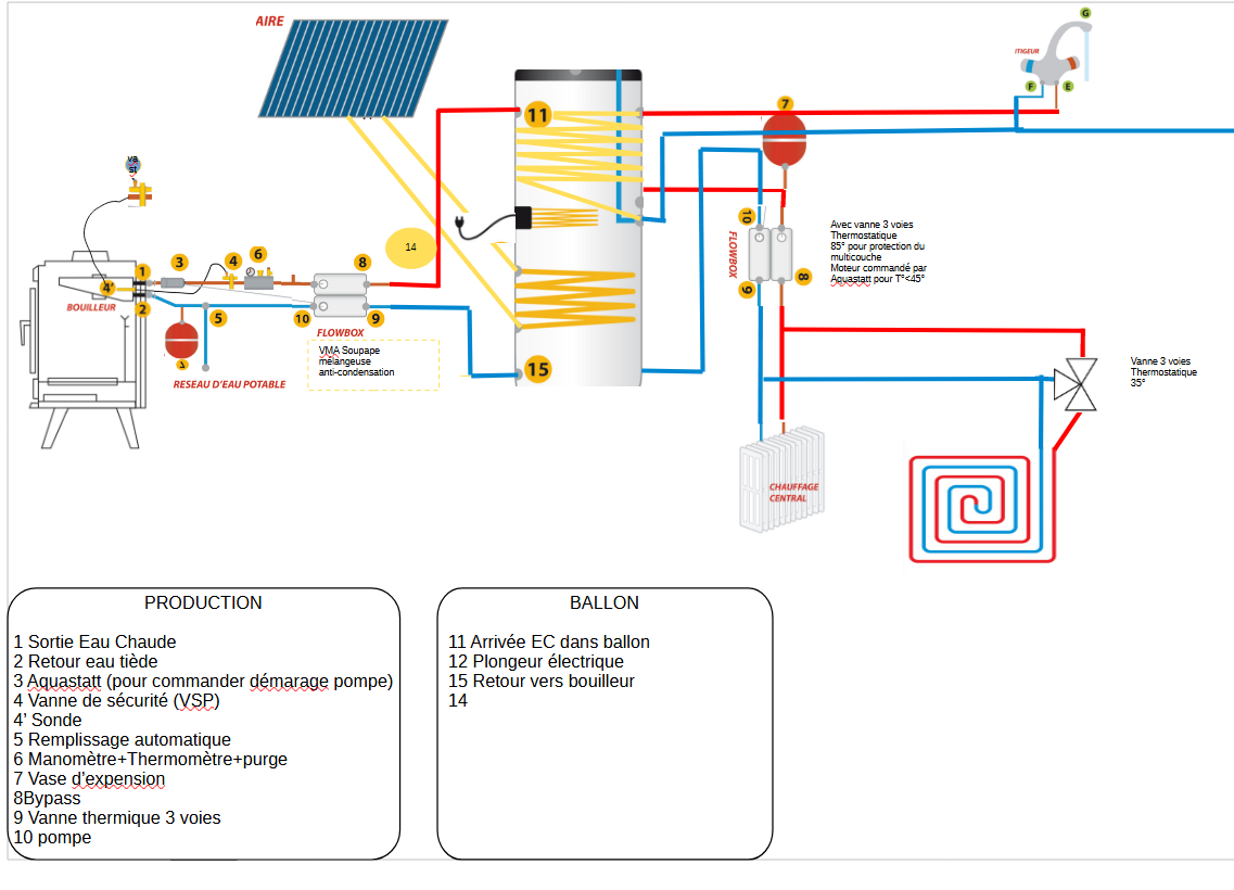

    Je suis maintenant prêt à franchir le pas pour une installation en autoconstruction comportant:
    1 poêle bouilleur + plancher chauffant au RdC et radiateurs à l'étage + chauffe eau solaire.
    Alors toute l'aide, les avis , les éclairages que vous pouvez m'apporter seront les bienvenus.

    Re : Poele bouilleur + plancher chauffant + ECS solaire dans l'Herault
    En m'appuyant sur les échanges du fil de Evidence68
    https://forums.futura-sciences.com/h...sa-15-5kw.html
    Je suis arrivé à ce chéma (il y en a 2: en ballon combiné ou séparés)
    Pouvez vous me donner vos avis sur tout cela ?

    Larzacien
    BONJOUR, Heureusement qu'on sait que c'est dans l'Hérault, sinon on se croirait à Strasbourg presque.
    Si la maison est relativement récente et que vous l'ayez bien isolée, elle doit nécessiter que de peu de chaleur.
    Je connais un peu l'Hérault, et je sais qu'on n'a pas besoin de chauffer beaucoup. Donc, pour moi, un chauffage au sol qui a beaucoup d'inertie, mais n'est pas souple, n'est probablement pas le plus adapté à cette situation géographique.
    Si je crois comprendre vous voulez le plus possible respecter l'écologie, d'où vos choix.
    A noter aussi que le chauffage au bois est puissant, et qu'un chauffage au sol n'a pas besoin d'une forte température : grand max 30° en pointe.
    C'est une maison en longueur, donc difficile de répartir la chaleur d'un chauffage qui est en un seul point, mais pas impossible.
    Sinon tant qu'à faire pourquoi ne pas faire descendre le chauffage dans les pièces du bas, les plus difficile à chauffer ?

    Bonjour Larzacien,
    merci beaucoup pour vos retour. Vos arguments me permettent de me poser les bonnes questions et de faire le point sur les bases de mon projet.
    La maison est écologique au niveau des matériaux, mais pas super bien isolée. Ce n'est pas une passoire non plus, mais il faut la chauffer.
    J'y vis depuis 15ans, du coup je commence à avoir un peu de recul sur son comportement en fonction des années et des saisons.
    Par exemple, le vent dominent est un sacré vent du nord, et lorsqu'il souffle, soleil ou pas, il refroidis pas mal atmosphère. Et quand il souffle, il souffle FORT.
    Et je précise aussi que je ne suis pas au bord de la mer, mais dans les terres. Ça fait quelques degrés de différence en hiver.
    Les murs sont assez lourds (en béton de chanvre), les cloisons en (fermacel+enduit terre) aussi, les planchers et la toiture également (20cm de béton de chanvre à chaque fois).
    Donc c'est une maison qui se comporte un peu comme une maison en pierre:
    elle a pas beaucoup d'inertie, et les chauffages type électrique ne lui conviennent pas bien: ils chauffent l'air, mais pas la "carcasse" de la maison.
    Elle a été pensée comme cela au départ par la personne qui avait commencé les travaux, et lorsque je l'ai acheté (il y avait 4 murs et la toiture, j'ai fait tout le reste) j'ai continué dans la même direction.
    Pour le chauffage: il ne fait vraiment pas chaud dans la maison en hiver. Je passe environ 2500/3000kWh d'électricité + 1 à 3 stères de bois pour mon chauffage (en fonction de la rigueur de l'hiver et de l'occupation de la maison).
    Le chauffage à bois envisagé est un poêle bouilleur, c'est à dire qu'il fonctionne comme une chaudière: il fait 11kW, 8kW "à l'eau" donc dans le réseau de chauffage et 3kW "à l'air" donc en direct dans le salon.
    C'est l'équivalent de la puissance du poêle a bois et des radiateurs électriques qu'il me faut utiliser pour le moment.
    L'idée est de faire chauffer le poêle 3 à 6 heures le soir, et d'en profiter jusqu'au matin grâce à l'inertie du système.
    Les planchers chauffants sont dans les pièces les moins exposées au soleil, donc celles qui ont le moins de variation en température. Quand elles sont froides, elles restent froides.
    Par contre ce sont des chambres, du coup y installer le poêle n'est pas très pratique.
    Dans le salon, nous faisons tourner le poêle tout en mangeant et ensuite en profitant de la soirée en famille. Le poêle et sa flamme font partie du charme de notre pièce à vivre.
    Descendre toutes les demi-heure pour surveiller ou recharger le poêle, ça ne va pas fonctionner...
    C'est vrai que le chauffage au bois à un comportement ON/OFF assez affirmé, vous avez totalement raison sur ce point. Il chauffe vite et fort.
    C'est pourquoi je pensais lisser les apports grâce à un ballon tampon généreux (600 à 800l) et à ce plancher chauffant qui est placé dans une dalle de terre crue de 15 ou 20 cm d'épaisseur (je ne sais plus) et qui devrait absorber la chaleur et la restituer tout en douceur.
    Le plancher chauffant étant déjà réalisé, après avoir passé tout le système et la maison en simulation sur un logiciel de thermique, je pense que je vais l'utiliser.
    En tout cas, merci pour vos retours. Je n'avais pas précisé tous ces éléments pour ne pas faire un post énorme d'entrée de jeu, mais ça fait partie du processus.
    Le projet est surement plus clair grâce à vos questions
    Le on/off du bois, c'est sans bouilleur, avec le "on" sera moins rapide et le "off itou. Après l'allumage il faut réchauffer le bouilleur, 18l d'eau, ça prends dans la 1/2 heure pour commencer à sortir à 60°C
    La puissance du bouilleur envisagé est celle de combustion de la charge d'essai de certification, pas de démarrage, pas de fin des braises, après des années de mesure, avec mon engin, je ne suis que très rarement à la puissance déclarée sur la durée de ma flambée et je brûle du résineux fin.
    Le choix étant fait, il me semble que les quelques heures de chauffe en soirée auront du mal à remplacer totalement les radiateurs électriques actuels. N'étant pas payeur, un complément solaire en hiver vers le ballon pour le chauffage me semble pertinent l'Hérault n'étant pas la Bretagne, ça milite pour le ballon combiné unique.
    Voir la fin de la notice de l'engin, ils ont des schémas de montage et ils parlent d'une régulation à eux.
    Il n'y a aucun soucis pour la charge ponctuelle de l'engin avec l'ossature bois ?
    Aucun soucis pour la longueur, j'ai plus de 20m, par contre le trajet des tubes se transforme en radiateur, donc le parcours et leur isolation doivent être pris en compte.
    La ballon sera dans le garage non chauffé ? Prévoir une sur isolation de l'ensemble.

    Par contre ce qu'il faut prévoir, même si ça nuit au look, c'est des thermomètres facilement lisibles, les fumées pour connaitre la qualité de la combustion, la sortie du poêle, le retour avant le système de maintien de la température d'entrée (obligatoire dixit notice) et un système pour avoir le niveau de charge du ballon, sans courir au garage.
    Avec ça on peut piloter finement, j'entends par là, un truc du genre recharger tant de bois avant le coucher en sachant que ça ne va pas faire surchauffer ou bouillir.
    Chistophe34
    Je note pour les thermomètres.
    J'en ai déjà sur le schéma en départ eau chaude. je peux sans problème en ajouter un sur le retour.
    Je pensais bien en mettre un sur le conduit de fumée, et avoir une indication de l température ballon (haut et bas)

    bobflux
    Re : les deux schémas
    * Si l'ECS provient du ballon tampon du chauffage :
    - Il faut un mitigeur thermostatique en sortie ECS pour pas se retrouver avec de l'eau chaude à température dangereuse en fin de flambée.
    - Si tu as bien surdimensionné tes radiateurs, l'ECS risque d'être pas assez chaude quand le ballon est tiède
    - Tu es obligé de chauffer une grande quantité d'eau dans le ballon pour obtenir de l'eau chaude au robinet. L'hiver tu chauffes donc OK, mais hors saison de chauffe, sans l'appoint solaire, c'est dispendieux, ton ballon devient un chauffe eau électrique trop gros avec beaucoup de pertes.
    - Si il fait pas trop froid, tu fais une ou deux flambées par semaine, et que le réglage est pas tip top ou via thermosiphon, ton thermoplongeur risque de chauffer la maison
    * Préchauffage de l'ECS via le ballon du chauffage + chauffe eau électrique simple :
    Ça évite les inconvénients ci dessus, mais si tu prends ta douche avant de faire ta flambée et que le ballon du chauffage est froid, le chauffe eau sera approvisionné en eau froide et quasi toute la chauffe sera électrique.
    * Les 2 ballons à serpentins
    C'est un peu ruineux. Mais bon avec ça tu peux envoyer l'eau en sortie du ballon du chauffage dans le serpentin du ballon ECS pour le réchauffer, avec une vanne pilotée. Ça complique l'installation.
    Chistophe34
    Wow merci Bobflux,
    j'étais en train de répondre à Cornychon, mais tu as été plus rapide. Et tu m'apporte pas mal d'éclairages en plus.
    Donc, à quantité de chaleur stockée dans le ballon constante : plus les radiateurs sont petits, plus ils demandent une température d'eau élevée, plus l'amplitude thermique exploitable du ballon se réduit, et plus il faut un gros ballon.
    Résumé comme cela, c'est limpide !
    J'ajoute que si je choisis un ballon avec ECS, il faut garder l''eau au dessus de -mettons- 45° sur le tiers supérieur du ballon.
    Pour le plancher chauffant dans les dalles en terre
    Donc, disons pour arrondir, 0.1-0.2 kWh stocké par m² de dalle
    Intéressant, ça. Donc avec mes 30 m² de dalle en terre, je stockerais 0.1x30 = 3 kWh, soit une 1.5 heures de chauffage pour les chambres ? (je prends le cas le plus défavorable)
    Et du déphasage me convient parfaitement aussi, si je pars sur 6 h de chauffe avant d'aller me coucher, je n'ai pas besoin que les chambres chauffent tout de suite.
