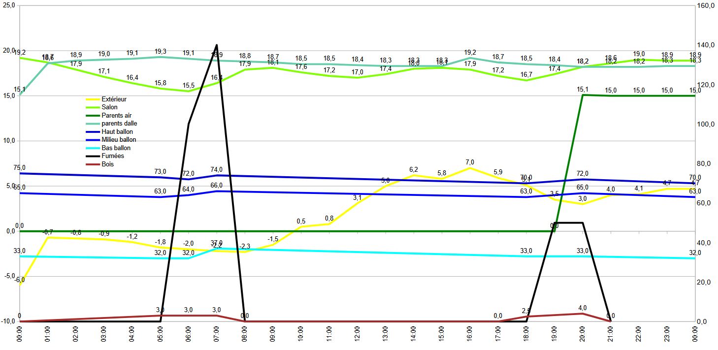

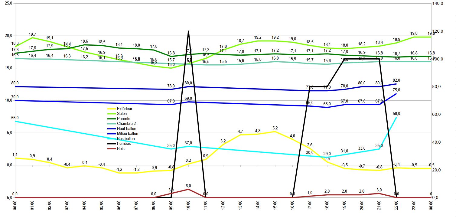

    Les courbes d'hier.
    10h00:
    coupure de la circulation des PC
    20:00 :
    Rétablissement de la circu PC sur chambre parents uniquement
    Départ eau à 35°
    Thermostat circu poêle à 75°
    21:30 : Thermostat circu poêle à 80°
    Nom : courbes 2025 01 04.JPG
Affichages : 95
Taille : 138,2 Ko

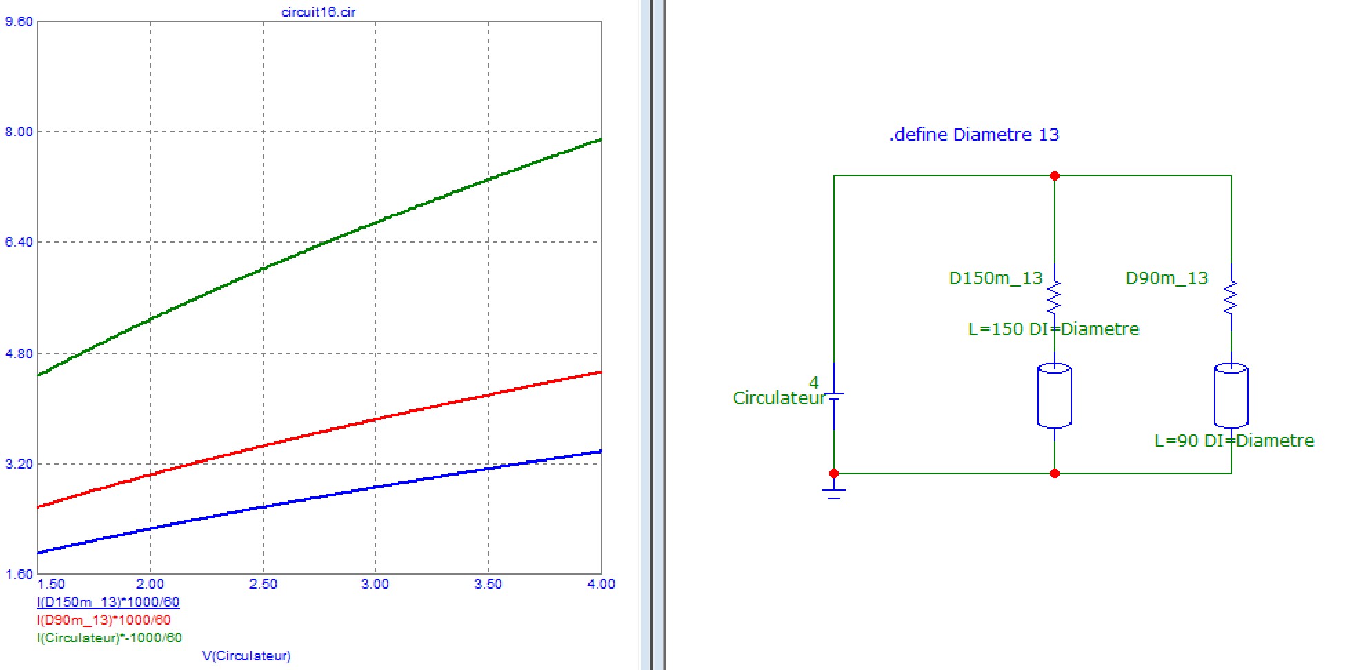

    si je lis bien ta première courbe au #200
    en abysse, la perte de charge en l/h, en ordonnée la longueur de tuyaux ?
    Avec un PER de 13-16, la perte est de 80l/h pour 80m de longueur et 120l/h pour une longueur de 150m
    80l/h soit 1.33 l/minute
    120 l/h soit 2 l/minute
    C'est juste pour les tuyaux, il faut ajouter les raccords, les robinets TH etc...
    MAIS à ouverture de vanne égale, toutes choses étant égales par ailleurs, lorsque j'ai 4.5 l/min sur le circuit chambre 2 ouvert en grand tout seul, je devrais avoir au moins 3 l/min sur le circuit parents dans les mêmes conditions.
    Je me trompe ?
    Dernière modification par Chistophe34 ; 05/01/2026 à 09h22.

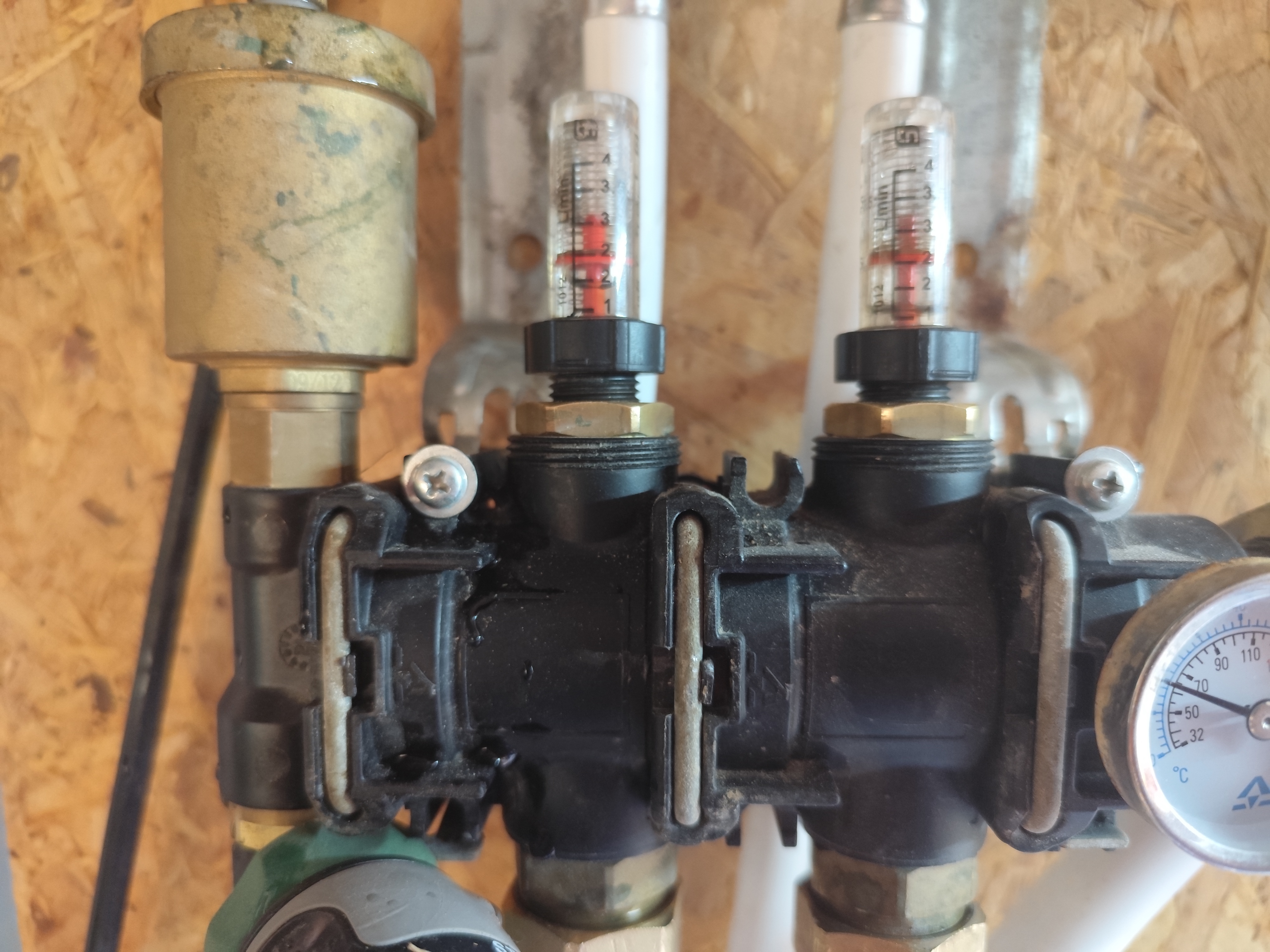

    Pour savoir si ton circuit est bouché, demande au stagiaire de couper le circulateur et de le remettre en marche. Pendant ce temps tu regardes tes débitmètres. Tu vas les voir bouger. Si celui que tu penses bouché ne bouge absolument pas, il y a un souci.
    Sur tes collecteurs il y a en fait deux robinets par circuit. Celui du haut, avec le capuchon orange, il peut recevoir un actionneur. Une fois le capuchon orange enlevé, c'est comme un robinet thermostatique de radiateur avec une petite barre qui sort au centre. Elle peut se coincer. Tu devrais vérifier que la petite barre monte toute seule et descend bien quand tu appuies dessus. Ensuite ouvrir le robinet en grand.
    Le deuxième robinet est caché dans le débitmètre, tu peux tourner l'écrou en plastique noir qui a la tétine en plastique avec la jauge. Ça sert pour équilibrer les circuits. Sur ton circuit qui rame, c'est peut-être juste que ce robinet est fermé ! Autant vérifier...
    Pour le sens d'ouverture de ces robinets, il faut tester sur l'autre circuit qui marche en regardant le débitmètre, pour savoir dans quel sens tourner pour ouvrir.
    C'est l'inverse, mais c'est pas grave
    Citation Envoyé par Chistophe34 Voir le message
    Là je vois pas, une perte de charges est une pression, je l'ai mise en mmCE (millimètres de colonne d'eau) sur l'axe vertical, 10000 mmCE = 1 bar.
    Avec 100m de tube tu peux négliger la perte de charge des raccords.
    Oui
    Si les tuyaux sont identiques, mais de longueur différente, et que la pression appliquée aux deux circuits est la même, le débit va se répartir en fonction de la longueur.
    En X : Hauteur manométrique en m au circulateur
    En Y : débit en l/min dans les deux circuits

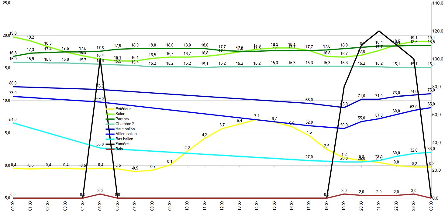

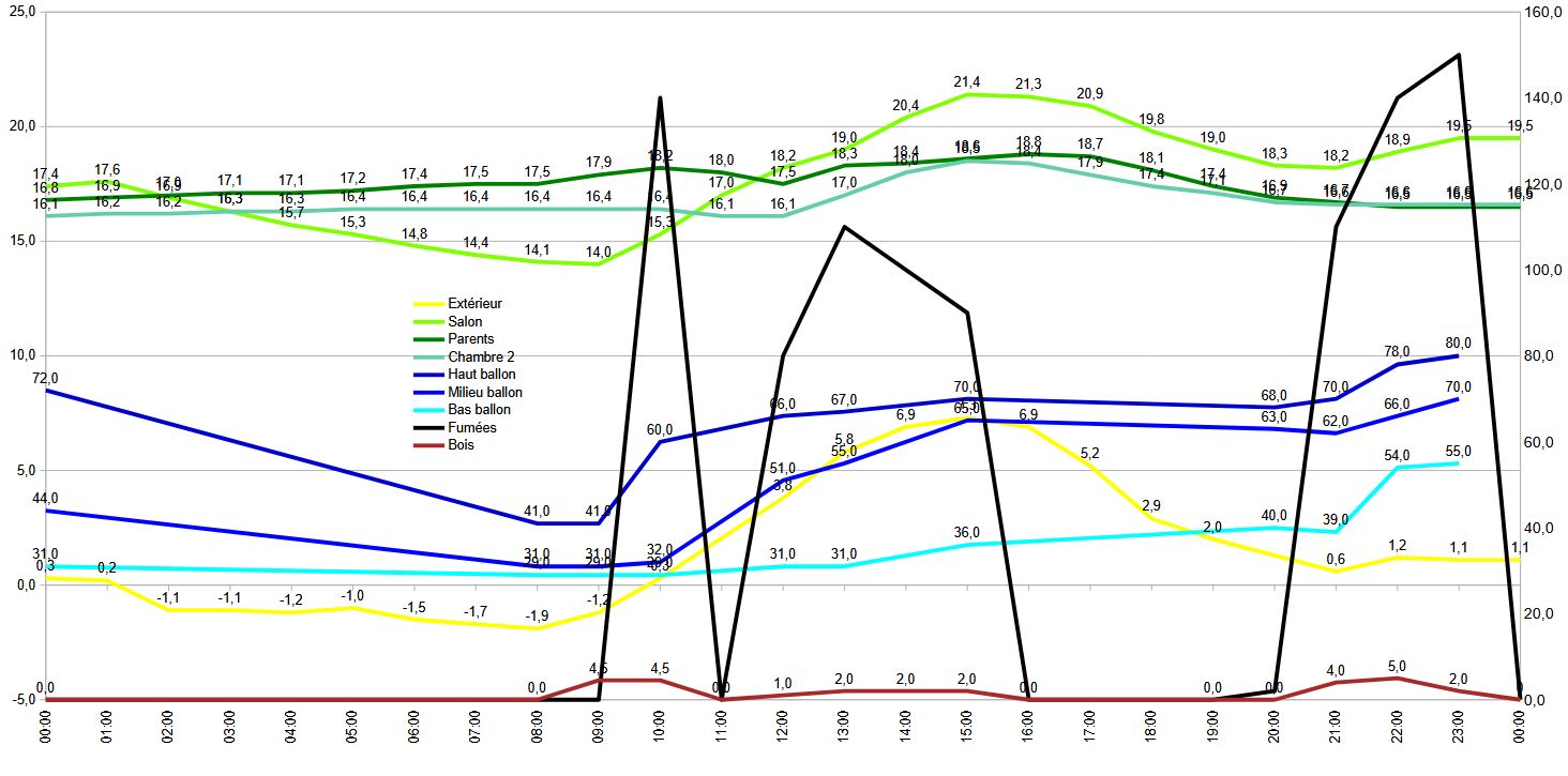

    Les courbes de la veille
    Thermomètre chambre parents au sol
    4:00: ouverture par une bourrasque d'une fenêtre mal fermée dans la chambre. La nuit se finira fenêtre ouverte elle sera fermée à 9h00, au lever.
    9h00: Th à 80°, chambre parents ouvert "en grand", ch2 à 1m de hauteur mano, moteur en vitesse fixe 2
    10h00: Th passé à 85°
    14:00 : coupure circulation
    20:00 : reprise circulation. Chambre parents uniquement. moteur vitesse fixe 3
    Nom : courbes 2025 01 05.JPG
Affichages : 83
Taille : 129,2 Ko

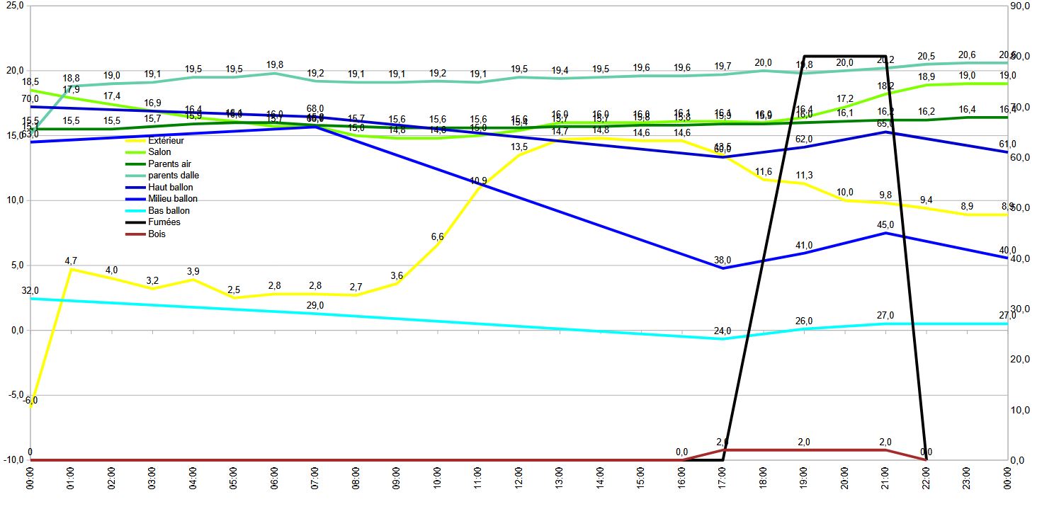

    5h00: Th à 85°, Chambre parents uniquement. moteur vitesse fixe 3
    19:00 : Th à 75°, Chambre parents uniquement. moteur vitesse fixe 3
    Nom : courbes 2025 01 06.JPG
Affichages : 80
Taille : 131,1 Ko
    Le PC galère carrément à chauffer. J'ajouterai un thermomètre pour la température d'ambiance de la chambre cet après midi.
    Je ne m'explique pas la baisse de température de 11:00 à 18:00 alors que le soleil chauffe les murs.
    La chambre 2 elle, se réchauffe à la même période, alors qu'elle n'a qu'un petit mur sur l'extérieur.

    15°C dans la chambre 2 il va falloir la grosse couette
    Si tes murs sont isolés, ça ne change rien que le soleil tape dessus, c'est par les fenêtres qu'il réchauffe les pièces

    La vitesse 3 sur les parents seuls, c'était plus pour voir l'évolution du débit par rapport aux photos plus haut, l'effet sur la température de la dalle puis de la chambre dépend de trop d'autres paramètres.
    Ce n'est qu'à un degrés en dessous des ordres du gouvernement
    Il chauffe l'autre coté des murs.
    Mon hypothèse pour expliquer en partie la baisse, c'est que c'est le froid de la nuit qui est en surface des murs dans la chambre et c'est ça qui la refroidit. Comme le chauffage y est intermittent et anémique pour l'instant, ça s'ajoute. De plus comme tout est suivi au dixième de degrés h24, ça se voit.
    Un autre complément à l'hypothèse, c'est qu'il a fait plus froid les jours précédents et avec leur forte inertie il y a une arrivée tardive du refroidissement maximal.
    Chez moi, 2 à 6 heures de décalage sur les pic et creux thermiques journaliers, jusqu'à 48 h de décalage sur un minimal ou maximum thermique extérieur.
    C'est le genre de chose qui sera identifiable sur les futurs graphiques de plus longues durées (annuelles, hebdomadaire).

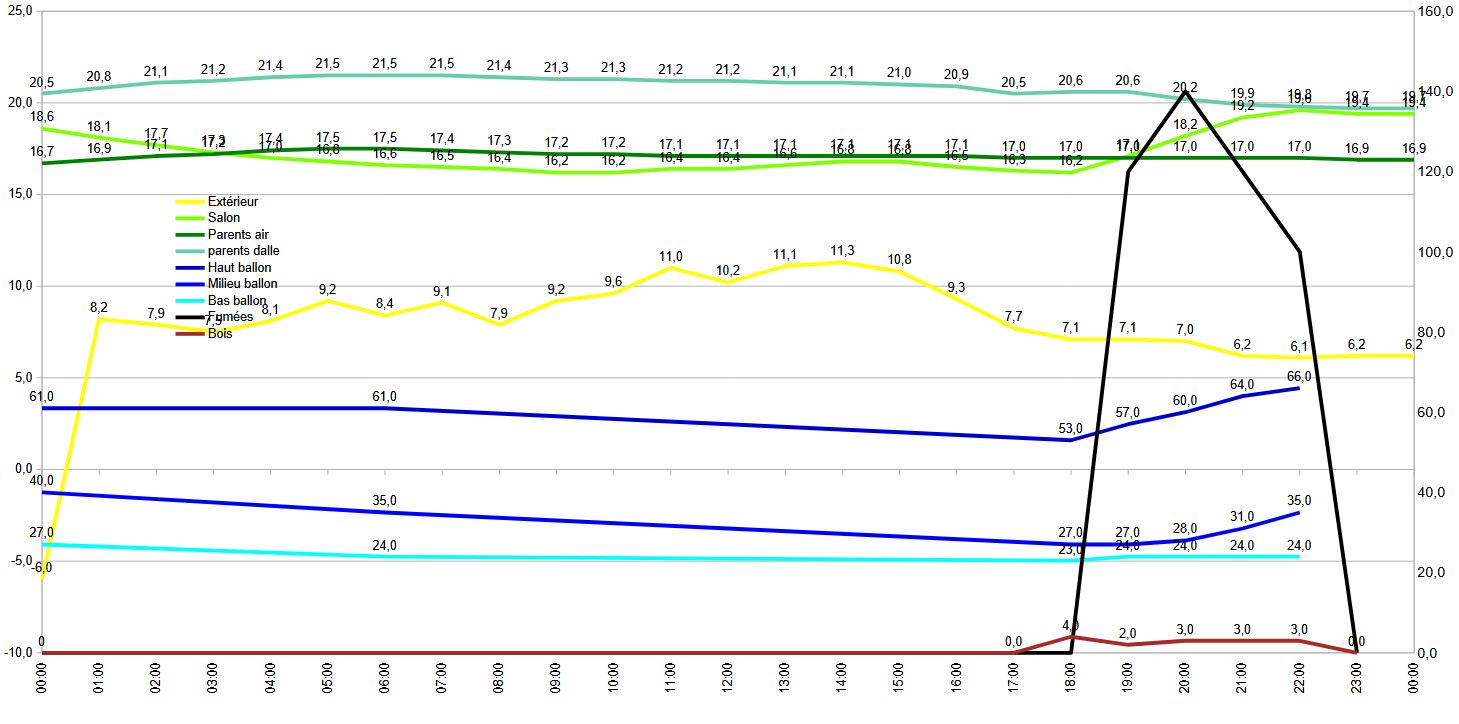

    Les courbes d'hier
    Flambée du soir "de confort" juste pour chauffer le salon.
    Et oui, 15° chambre parenst. Nous avons 2 grosses couettes.

    Je remarque quand même que la dalle chambre voit sa température monter depuis des jours, avec quelques fluctuations dues à la température d'eau du ballon.
    A voir (demain ?) sur le prochain graphique, l'influence du soleil / T°ext sur la chambre, on voit un effet sur la T° dalle, à moins que la sonde soit exposée au soleil.

    Tu isole tes collecteurs et les boucles qui fonctionnent, tu branches un tuyau d'arrosage sur la vanne de vidange départ collecteur concerné, tu branche un tuyau d'évacuation sur la vanne de vidange du collecteur concerné, tu ouvre les deux vannes de vidange et tu envoie l'eau du réseau de ville.
    Tu va bien voir si l'eau circule et si tu passe ton débit?
    Merci Lantenay !!!
    ça a fait gloup, ça a fait gloub. J'ai coupé et remis l'eau un peu sèchement 5 ou 6 fois, et puis ça a fini par se déboucher.
    Je peux maintenant équilibrer mes circuits, avec une hauteur mano de 2.00 en vitesse 1

    Magnifique, as-tu pu récupérer ce qui était coincé dans le tuyau ?
    Il a juste purgé son plancher chauffant, sur des conseils concrets.

    Si le chauffage est continu (PAC inverter ou ton ballon + vanne mélangeuse thermostatique qui sort une T° eau constante) on peut utiliser la T° de départ en loi d'eau pour réguler un PC.
    Comment tu va appliquer une loi d'eau sur une température constante?
    J'en apprends encore avec toi!

    bobflux
    Re : Poele bouilleur + plancher chauffant + ECS solaire dans l'Herault
    Là j'avoue je suis abasourdi, il y aurait des points hauts dans un plancher chauffant ?

    Ben je pense faut demander a ce Forum, je pense a nos ingénieurs, je pense pouvoir apporter une contribution, apres 400 messages.......

    Chistophe34
    Bon bah... Ça bloque de nouveau
    Je recommencerai la purge demain. Peut être dans l'autre sens.

    bobflux
    Christophe peux tu répondre à cette question ?
    Du genre, est-ce que les nourrices sont au RC et le plancher à l'étage ? Ce serait farfelu mais on ne sait jamais !
  30. #240
    bobflux
    Ah ah je suis mort de rire, j'ai trouvé en demandant à Grok
    L'origine de mon problème c'est que je ne concevais pas qu'on pouvait poser un PC avec des tuyaux assez petits pour que la vitesse max du circulateur n'arrive pas à dégager les bulles, et devoir en arriver à brancher un tuyau d'arrosage sur l'eau de la ville pour avoir assez de patate...
    Donc je n'imaginais pas que ton PC pouvait être coincé par une bulle.
    Comme quoi, on en apprend tous les jours, avec les monteurs en installation thermiques.
    Bref, avec un peu de chance, en fermant l'autre circuit, et circulateur à fond, ça poussera peut-être la bulle !
