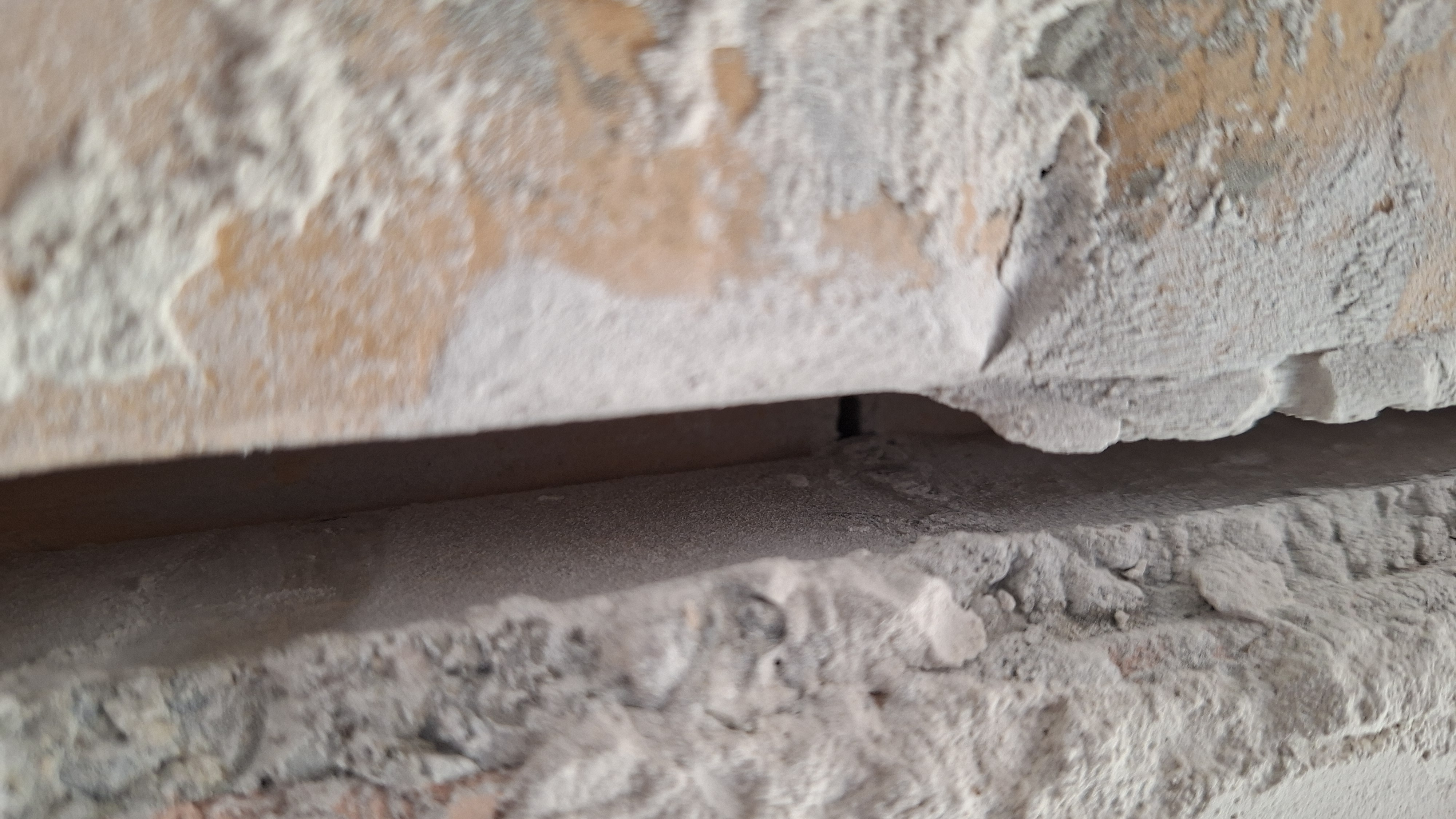

    En tombant la tête de cloison je vois que les dalles sont apparemment indépendantes. Y a til quelque chose à faire la dessus ou juste je pose ma cloison normalement d'un côté ou l'autre du vide ? a cheval (je suppose que non) ?
    Visiblement la cloison à été posée coté chambre (a gauche sur la photo) et le plâtre coté bureau (a droite) recouvre l'espace. Nulle pour le phonique ?
    Il y a continuité solidienne en matériaux solide / rigide ( platre ). J'admet la redondance de certains terme, c'est pour que çà passe mieux.
    Donc il n'y a plus "indépendance" ( enfin, avant travaux je veux dire ). Une fois la cloison tombée, tu peux mettre un coup de disqueuse dans le platre plafond s'il en reste entre les 2 dalles ( ce qu'on voit en haut de la photo ). Ce geste n'a peut être l'air de rien, mais c'est ce genre détail qui font les différences ( parfois / souvent des grosses différences ).
    J'ai déjà pris un exemple que je vais répéter. Et même 2.
    Imagines 2 bunker en béton ( des dizaines / centaines de tonnes, des parois trés épaisses ) sans ouverture ( enfin, avec des portes c'est mieux ), chaque "bunker" est posé sur des ressorts adaptés à la charge, les 2 bunkers sont voisins.
    Dans 1 des 2, tu envoies 120 dB. De l'extérieur, peut être tu entendra un petit qq chose, et depuis l'autre tu n'entendra RIEN, et même un micro trés sensible pourrait ne rien mesurer.
    Ensuite, tu mets un baton en bois ( pire un baton en matériaux plus rigide et plus "conducteur" ) qui touche les 2 bunkers. Une discussion dans 1 bunker sera "entendue" depuis l'autre pièce.
    C'est là ou on comprends la désolidarisation et aussi ce qui est engendré quand elle n'est pas faite.
    Si on compare un appart' des années 70 et un autre de moins 10 ans / 15 ans, en excluant les cloisons séparatives entre 2 appartements si dans l'ancien c'était parfois du trés mince, l'ensemble des masses surfaciques et à peu prés identiques à 50 ans d'écart. Peut être un peu plus lourd en hourdi mais pas de beaucoup en pourcentage. En séparatif entre appart', dans le cas de l'ancien "lourd", c'est assez proche aussi.
    Dans l'ancien on entend "tout" et dans le trés récent on n'entend rien ou presque en aérien, il y a souvent plus de 30 dB d'écart.

    j'ai essayé de prendre en photo l'espace entre les dalles , à droite l’espèce de brique orange claire fait un L et vient reposer directement sur la partie à gauche, une dalle en béton. Les deux n'ont pas l'aire indépendante. J'ai fini la rainure à la disqueuse qd même...
    Nom : 20250620_171818.jpg
Affichages : 126
Taille : 2,28 Mo

    chaque jour de travaux avec les doutes, aujourd'hui un vrai cas de conscience concernant la structure.
    - pensez vous qu'il soit nécessaire de faire appel à un bureau d'étude ?
    je ne me suis jamais posé la question jusqu'à maintenant mais hier en voulant casser la cloison séparant la sdb et la petite chambre je suis tombé sur une brique plâtrière un peut différente que la cloison qui sépare le bureau.
    Derrière le doublage la cloison sonne moins creux, pourtant de la brique creuse de 50mm avec 15mm de plâtre (raison pour laquelle cela sonne moins creux ?). Je me demande donc si ce type de cloison peut servir à supporter
    la dalle (chappe ?). De la même manière sur la photo précédente on peut voir côté petite chambre de la brique (apparemment pleine) au plafond et je me demande si je peux y fixer des suspentes et si cela peut supporter un faux plafond...
    J'ai l'impression de répondre moi même à la question et je sais que les éléments que j'apporte sont trop approximatifs (mes connaissances en structure de bâtiment le sont effectivement) mais si quelqu'un à un début de piste....
    la cloison en question et la brique plus claire, le trou m'a permis de voir qu'elle fait 50mm maximum
    Nom : 20250626_085112.jpg
Affichages : 107
Taille : 2,96 Mo
    Dernière modification par sokertsv ; 26/06/2025 à 08h53.

    Tu t'angoisses pour rien! tu n'imagines pas une cloison de 5cm en train de soutenir la dalle au moment du coulage?
    cdlt
    ce que tu vois sur cette "brique plafond en L" c'est un entrevous utilisé pour faire un hourdis;
