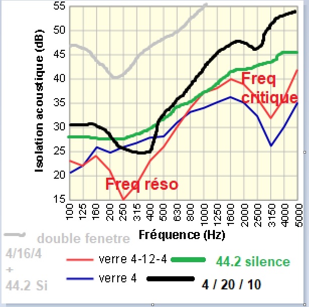

    Je commence par le graphe de base ( Sokerstv est en simple vitrage ).
    Ci dessous, une courbe internet.
    En bleu le vitrage simple actuel ( 4 ou 5 mm ne change rien ).
    La réno façade, sans nul doute, passera en double thermique symétrique, du type 4 / x / 4. C'est la courbe rouge. Et oui, pas de chance. La valeur normée sera un poil meilleure, mais à l'oreille, le nouveau vitrage thermique sera moins performant que l'ancien. Pour les raisons de pondération, évoquées plus haut ( même en C c;tr bruit routier )
    Il faut comprendre 2 creux dans la courbe rouge:
    Le creux à 250 Hz c'est une fréquence de résonance ( vitrage double avec une lame d'air ).
    Le creux à 3000 Hz, c'est la fréquence critique d'un vitrage simple de 4 mm. Il y a 2 fois un vitrage de 4 mm, donc le creux est important car il est "doublé".
    J'ai repris ce graphe de base ( qui est corect et qui existe ) pour rajouter des gribouillis personnels dessus. Et on arrive au graphique 2 que je vous montre:
    Nom : phonique fenêtres et doubles fenêtres.jpg
Affichages : 179
Taille : 123,1 Ko
    La courbe noire, ce serait un vitrage "optionnel" plus cher et plus lourd, avec de l'asymétrie. Un 4 / 20 /10 ( ou un truc approchant ).
    Il y a toujours un creux ( puisqu'il y a un double vitrage avec de l'air ) à basse fréquence. Le creux à plus gaute fréquence est plus faible puisqu'il y a 2 fréquences critiques un peu différentes ( 2 épaisseurs de verre ).
    C'est mieux, mais le gain reste relatif. Selon les fréquences, 5 ou 10 dB, ça peut améliorer pas mal, ou vraiment pas assez.
    En vert, ce serait un vitrage feuilleté 44.2 Silence ( 2 fois 4 mm avec un visco élastique au milieu mais pas d'air ). Ca constitue aussi un vitrage anti effraction ( pour un RdC, ça peut remplacer des barreaux fenêtres en termes légaux ).
    Mais ce feuilleté, en thermique, c'est une bouse à peine meilleure qu'un simple, donc le changement ne se fera pas pour ça en terme de réno thermique.
    Il n'y a pas la fréquence réso à 250 Hz puisqu'il n'y a pas de lame d'air, pas de résonance.
    Il n'y a pas ( proche de rien ) de fréquence critique car c'est sndwich + visco.
    En gris, une double fenêtre avec le thermique de base 4 / 16 / 4 et une autre fenêtre en feuilleté 44.2.
    Là par contre le gain devient trés sérieux.
    Ce sera d'autant meilleur que la fréquence de résonance sera basse, donc que l'espace inter fenêtre bas.
    Pour exemple, avec 10 cm entre fenêtre on aura une résonance entre fenêtres de 100 Hz. si on espace les 2 fenêtres de 100 Hz, on aura une résonance à 60 Hz.
    La performance de la vbouble fenêtre, c'est de toute façon considérablement supérieur à la perf d'un bon vitrage phonique "seul" ( une seule fenêtre ).
    Avant même que l'idée de travaux de réno thermique soit envisagés, c'est un graphique qu'il peut être judicieux de mettre sous le nez des copro.
    En dehors de lieux classés, la double fenêtre aura pour élément bloquant.......le vote du syndic et PAS celui de l'urbanisme.
    C'est pour celà qu'il faudra "travailler" le syndic, les colotis, AVANT le vote, pour convaincre ceux qui seront gênés par le bruit.
    A l'occasion de travaux de groupes, même pour une partie seulement des appartements ( ceux qui le souhaiteront ) un coulissant posé à nu extérieur en feuilleté en 44.2 Si, ça ne coute pas grand chose. Le surcout doit devenir franchement misérable par rapport à une option de fenêtre seule qui aurait un 10 / 20 /4, lequel sera de performance assez "moyenne".
    Om suffit de regarder le graphe pour se rendre compte des écarts, entre 5 ou 10 ou 25 de "gain".
    Avec la double fenêtre, il faut s'imaginer le camion des poubelles non pas à 10 mètres, mais à 150 mètres avec le vitrage actuel. Je ne peux pas mieux dire pour expliquer.

    - en basse fréquence, le doublement de paroi placo sera bien plus bénéficiaire que le chassis. A mettre en perspective ( celà n'est pas montré ici ) avec un plénum suffisant comme j'ai expliqué plus haut. Ici on a 90 mm, ce n'est pas du rail de 48 standard.
    - si la mesure "globale" en une seule valeur était exprimée en Rw c;tr ( et pas en Rw "simple" ), la double peau gagnerait un écart plus grand avec le simple parement.
    - avec un visco élastique entre les 2 peaux ( ce qui ne peut PAS se faire avec une peau simple ), le graphe serait un peu décalé vers la gauche. Donc un gain en performance "basse fréquence" qui sont les plus emmerdantes.
    Pour rappel final si nécessaire sur ce chapitre des parois composites: les valeurs ici sont celles d'une paroi parfaitement désolidarisée en pourtour. En doublage ( comme expliqué plus haut ) ce sera plus compliqué. Un plénum trop mince + une simple peau + une pose non résiliente ( ton faux plafond existant en chambre ) + un besoin en doublage d'isoler à fréquence basse à bas médium ( puisque l'hourdi lourd a déjà traité les fréquence médium haut et haut ), et bien ce faux plafond existant a un gain qui s'approche de zéro. Mais dans le doute, je préfère argument une fois de plus
