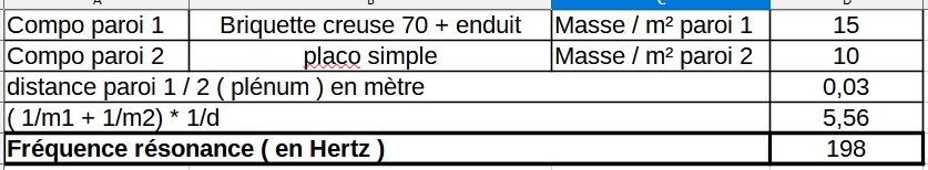

    Différence isolant / absorbant.
    Un absorbant absorbe, un isolant isole !
    Oui c'est con, je sais.
    Entre une source de bruit qui fait du bruit et tes oreilles, il faut un isolant.
    L'isolement se fait par de la masse surfacique d'un matériau plein. Une feuille de plomb sera plus mince qu'un placo pour avoir la même masse surfacique, et 10 kg/m² de plomb ou de placo obtiendront le même résultat.
    La masse peut être aportée par un parpaing plein, une dalle coulée en béton, du carreau de platre, de la plaque de platre, un carreau de béton, ce que tu veux. Ce qui compte à la fin, c'est les kilos par m², et le cout du matériaux rapporté au kilo, à sa praticité de montage et à son épaisseur.
    Une vitre simple de 10 kg/m² isole comme un placo de 10 kg/m².
    Un absorbant absorbe. Mais il n'isole pas. Enfin, le gain d'un excellent absorbant en épaisseur importante peu faire gagner qq décibels, mais peu.
    Par contre, un absorbant est trés important dans un espace de petite dimension ( comme un caisson, ou entre 2 parois comme entre 2 placo dans le rail ).
    Dans une cloison de 72 48 ou un double vitrage, il y a un petit espace ( dans sa plus petite dimension je veux dire ) qui est 14 ou 16 ou 18 ou 20 mm en vitrage, et 48 mm en cloison placo. Cet espace vide génère une fréquence de résonnance. A cette fourchette de fréquence néfaste, le son rebondit de nombreuses fois sur les parois en s'amplifiant fortement. Donc on met un absorbant qui limite ces nombreux rebonds, il faut que l'absorbant est le meilleur coefficient possible ( alpha sabine ) à la fréquence de résonnance de la paroi composite considérée. Dans un double vitrage évidemment, c'est plus dur d'y mettre un absorbant, on y verra moins bien
    En bleu, c'est la courbe d'isolement ( affaiblissement ) du son qui passe, en fonction des fréquences, pour ton vitrage de 5 mm ( c'est la même chose que du 4 ).
    En rouge, si tu changes avec du DV thermique standard. Tu vois le problème entre 160 et 500 Hz, tu comprends aussi pourquoi des gens passent du simple vitrage au double en espérant isoler du bruit, alors que c'est moins bon en fait, donc mauvaise pioche. Un DV thermique standard est une passoire thermique absolue, c'est la première nuisance de loin dans l'habitat moderne vis à vis des bruits extérieurs, la dépense énergétique a sacrifié les oreilles.
    Regardes bien le graphique, et relis plus haut la mesure sonomètre et la mesure de fréquence du bruit de porte. Si tu passes en double standard, tu vois le soucis. Ce sera 10 dB de plus pour le camion des poubelles.
    Nom : fen8.gif
Affichages : 168
Taille : 12,0 Ko
    Pour exactement la même raison, une cloison placo rail placo sans laine dedans aura la courbe rouge avec le creux ( mais à une fréquence plus basse ). Avec de la laine, tu aura la courbe bleu ( pour faire simple ).
    Donc, revenons au monton ( à la laine ).
    L'absorbant élimine ce creux dans la courbe, mais il ne relève pas la courbe de manière globale. Pour ça il faut de la masse.
    Pour ton conduit, tu peux commencer à le bourrer avec de la laine ( enfin, tu vas pas boucher un conduit aéro....ni le vide ordure ). Mais un conduit hydraulique si tu as une trappe, tu peux bourrer.
    Ensuite, autour du conduit, il faut la masse, il faut alourdir la paroi existante. Nettement. Alourdir par un poids de fois 2, c'est gagner 3 dB, c'est pas beaucoup......
    Les absorbants, selon les usages.
    La laine de bois ( en phonique ), c'est de la merde. N'en déplaise aux vendeurs et boites qui en font, et qui extrapolent des résultats labo n'importe comment pour promettre l'impossible hors contexte. Quand on en met 40 cm sous toiture, il y a un léger gain de masse donc d'isolement, si le faux plafond est en placo en agglo c'est un petit gain derrière les tuiles, mais ça absorbe trés trés mal ( et de toute façon ils sont incapables de produire une fiche tech documentée en phonique et en absorption ).
    Laine de roche, trop lourd, trop dense, pas assez réticulée aérée.
    Le mieux reste la laine de verre, faible à moyenne densité. Entre divers produits et divers fournisseurs les résultats / spectre d'absorption varient pas mal, mais globalement les laines de verre avec un lamba entre 0.032 et 0.040 sont les produits qui correspondent le mieux.
    Il existe aussi des absorbants de trés haute qualité ( comme la mousse mélamine, c'est ce qui est employé en doublage cloison dans les avions ) mais c'est trés cher. A voir pour des besoins ponctuels à haute performance, sans chercher à en tapisser 30 metres carré ( j'en ai sur mon mur salon, derrière les enceintes principales et la centrale, en panneaux, pour des questions purement acoustiques à l'écoute )
    Si ton faux plafond existant ( chambre ? ) est simple épaisseur à 60 mm et sans laine, effectivement on peut faire considérablement mieux. Laine, suspente acoustique, plus de distance plafond / placo, et double placo croisé.
    Si tu comprends les enjeux que j'ai cité plus haut, tu saura quoi faire de manière intelligente, sans forcément payer cher.
    Un dernier truc trés trés mal compris, c'est le principe ressort masse. dans une paroi composite ( paroi / laine / paroi ).
    Les gens croient que la laine est le ressort. C'est absolument FAUX !
    La paroi ( une cloison placo laine placo) c'est la masse. Le ressort, c'est la pose résiliente, une cloison sur semelle et des joints périphériques acryliques.
    La laine n'est ni la masse, ni le ressort, ni un isolant, c'est un absorbant intermédiaire, juste ça.

    Comment on calcule la fréquence de résonance ?
    Voilà:
    Un exemple pour du vitrage:
    Avec un verre de 5 mm et un autre verre de 8 mm ( air sans argon ) il faut 13 centimètres entre les 2 vitres que le Fc descende à 80 Hz ( c'est la valeur du graphe 1er ). En dessous de 80 Hz, l'isolement sera celui d'un verre simple de 6+8= 14 mm ( épais.....). autour de 80 Hz l'isolement sera au point le plus faible. Et au dessus de 100 / 120 Hz l'isolement sera supérieur à celui d'un vitrage de 14 mm.
    Sauf que 13 cm, ce n'est pas réalisable en double vitrage.....Sauf que ça devient "facile" en double fenêtre !
    On peut aussi rentrer la formule dans exell et faire qq calculs rigolos.
    Il faut cependant retenir que plus les masses parois sont faibles, plus il faut alourdir la paroi de doublage, et plus il faut l'éloigner ( plénum fort ) !!!
    Donc sur tableur fait l'arrache, quelques valeurs de fr ( f résonance ).
    Chacun fera ses calculs, selon les cas envisagés.

    exemple typique de la réno phonique fort répandue, mais qui engendre un résultat nul ( ou pire ).
    Une briquette 70 avec enduit, et un doublage mince ( les travaux inutiles ) avec un placo truc de BA13 + 30 mm d'isolant thermique ( si c'est du PS, le résultat sera considérablement plus catastrophique, et je reste diplomate ).

    Dans mon message 48, le graphe suivant n'est pas passé, je recommence il est important.
    C'est le graphe d'une paroi sandwich. Typiquement une double paroi dur 1 / laine / dur 2. La Fréquence résonence à 80 Hz est une exemple pur.
    dur 1 et 2 peuvent être placo, ou bien en doublage rénovation dur 1 = hourdi lourd, et dur 2 = placo.
    Nom : parois double.jpg
Affichages : 96
Taille : 79,6 Ko
    A gauche de la fréquence de résonance, l'isolement se comporte comme une paroi simple. Rajouter 20 kilos de placo sur 200 kilos d'hourdi, ça isole comme 220 kilos, ça ne fait aucune différence, le faux plafond est inutile. Dans le faux plafond chambre existant, cette Fr est à 122 Hz.
    Autour de la Fr, l'ajout du faux plafond c'est PIRE que s'il n'était pas là.....zut !
    Aprés ( à droite de cette Fr ) c'est bien mieux, c'est là ou le système sandwich devient efficace.
    Si le placo simple est remplacé par du double, et avec du plénum de 100 mm, cette Fr descend à 62 Hz.
    Avec un placo à coller au mortier avec 3 cm de laine, la fréquence résonance est à 200 Hz, plein spectre des voies, c'est fort dommage......
    Ensuite, les "accidents" en dents de scie en haut, ce sont les fréquences critiques des matériaux des parois. Ca aussi ça se calcule.

    En jaune, c'est un doublage intelligent. Ici un double placo avec visco élastique, suspente acoustique, double épaisseur et plénum de 10 cm.
    Le 2er creux à gauche, il est "bas en fréquence" puisque plénum plus épais surtout ( et double placo mais ça joue peu ). En réalité il est même plus bas ( 60 Hz ) mais j'ai décalé un peu sinon je pouvais pas le dessiner.
    Aprés ce 1er creux, la courbe prends l'ascenceur pour l'efficacité. Car c'est une double paroi crée, mais par la pose désolidarisée et par ce fait. Le cisco élastique entre placo ( si rajouté ) permet de grimper plus fort / plus vite, et d'aller plus haut. Ca élimine aussi des creux ultérieurs en gommant des fréquences critiques autres ( F critique placo, F critique chassis + plaques, etc....)
    Le son émis au dessus de la courbe d'isolement, il passe et il s'entend. Ce qui au dessous ne passe pas, il ne contribue pas au son "entendu" / reçu.

    Pour toutes ces raisons, on peut donc rappeler quelques éléments:
    ( mais seulement pour les courageux qui auront eu la volonté de comprendre.....donc sans doute trés peu de monde dans le grand public, même si gêné tous les jours par le bruit ambiant des voisins ).
    1) connaitre le bruit source gênant. Ca donne une idée de son spectre ( en fréquence ). Par exemple, un bruit extérieur de type X, quelle bonne fenêtre choisir. En réalité, un produit certifié à moins YZ dB, c'est une valeur pondérée moyenne, ça ne veut pas dire grand chose pour l'utiliser correctement.
    2 En cas de doublage, il faut tenir compte que le bruit qui parvient, il est déjà "isolé" partiellement par la première paroi. C'est le plus difficile, car les hautes fréquences ( et une bonne part des moyennes ) sont déjà éliminées. Donc il reste le plus dur à enlever en bruit résiduel, les basses fréquences.
    3 faire le bon montage. L'impact des matériaux n'est pas forcément "nul", mais aucune recette miracle n'existe si on veut une solution "mince". Sauf à ne pas respecter des règles physiques, mais imaginer les violer risque fort d'être une tentative assez vaine.
