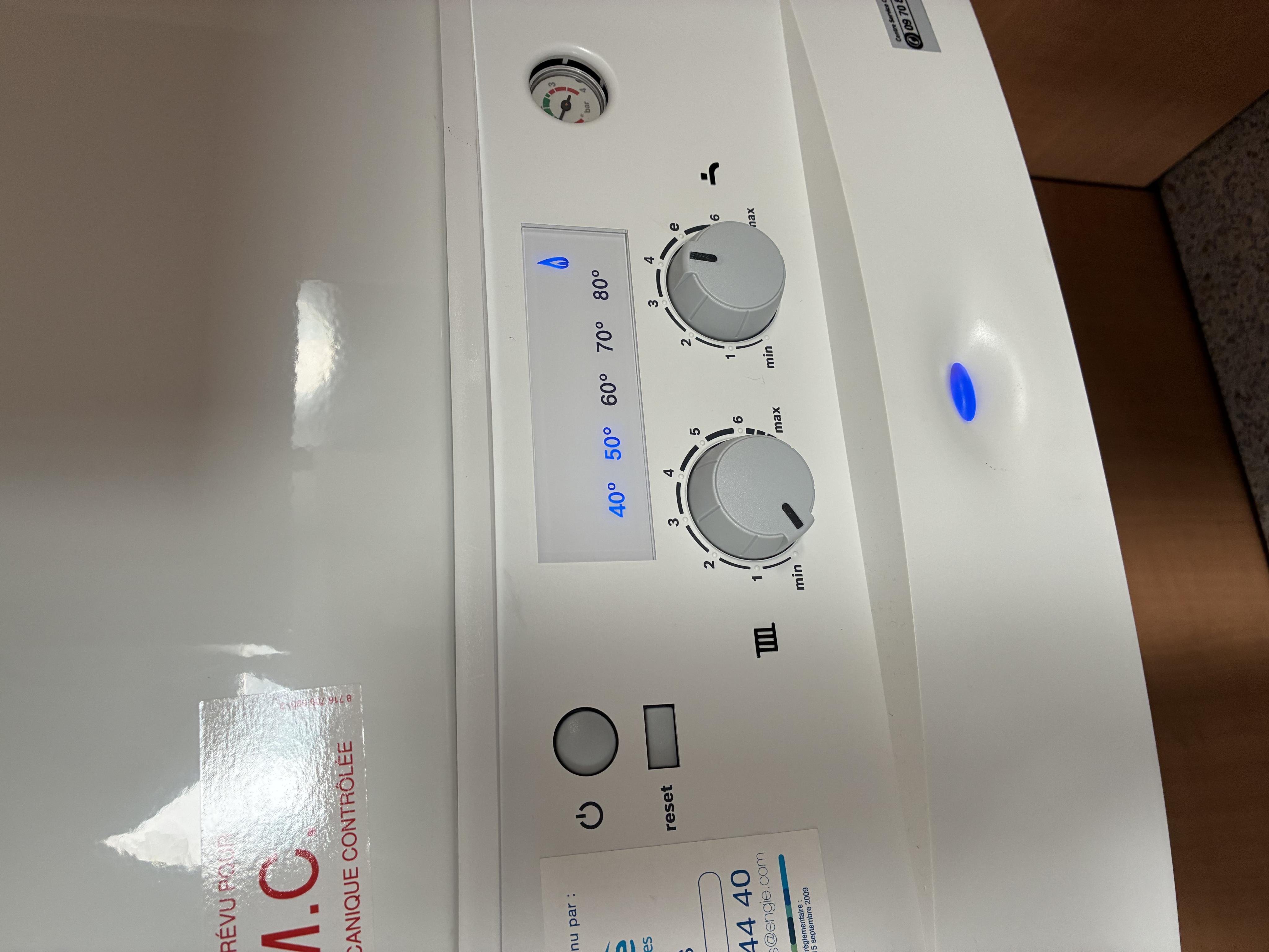

    votre augmentation de la consommation est imputable à 2 % sur la nouvelle chaudière rendement moindre.
    à environ 80% sur la bouche restée sur débit plein pot !
    et environ à 15% sur mode ECS en confort.

    faire passer en mode éco ECS la chaudière switch n°3 en haut. c'est à faire par l'entreprise.
    le switch 124567 doivent restés en bas cf page 28.

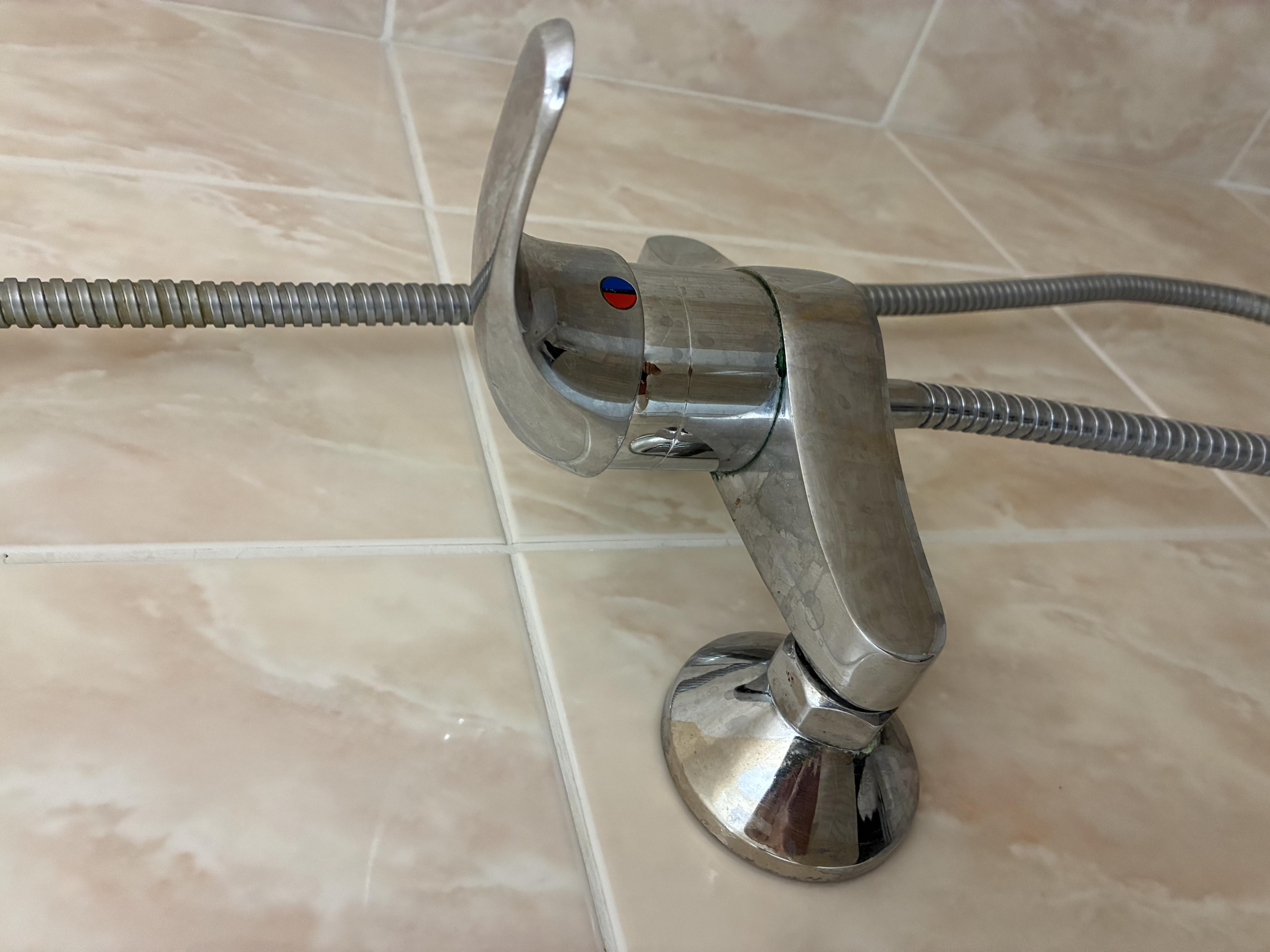

    il me manque une dernière photo celle de votre robinet de douche et ensuite vous pourrez contacter votre bailleur
    Dernière modification par racard ; 11/05/2025 à 15h00.
    Cathy
    Re : Chaudière neuve et plus de consommation de gaz
    Photos gaz et salle de bain
    je ne peux pas voir si le robinet est ROAI il doit aussi être NF désormais vous devez le lire sur le plastique du robinet, c'est la conformité gaz.
    vous avez un mitigeur cet été ce sera compliqué de se doucher avec la chaudière il y a aura des douches à l'écossaise car chaudière trop puissante et eau froide pas assez froide parfois elle est déja à 30° dans un immeuble en surchauffe.
    le seul moyen c'est un mélangeur vous pourrez le signaler que cet été.

    juste pour vous dire une chose vous n'avez aucun indicateur du mode ECS confort ou auto et du signal d'appel à la demande.
    le mode confort vous le savez si chauffage coupé vous vous absentez la journée et le compteur de gaz a tourné c'est le seul moyen.
    ou vous constatez que la chaudière démarre sans puisage d'eau chaude sanitaire
    Cathy
    Bonjour, oui ma chaudière démarre toutes les 30 minutes alors qu’il n’y a pas de chauffage et que je ne prends pas d’eau chaude
    Citation Envoyé par Cathy Voir le message
    il faut modifier cela je pense que cela doit faire plus que 15% de la surconsommation...
