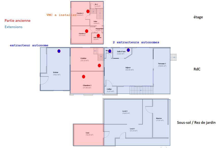

    je me permet de me greffer à la discussion, je suis en pleine réflexion sur cette question (je n'y connait pas grand chose) : je me demande si la VMC Renson Healthbox 3.0 permettrait d'avoir une surventilation nocture efficace dans ma maison de 100 m² (plafond hauts de 3,20m, soit un volume de 320 m3). Cette VMC a un débit max de 450 m3/h environ, soit un tx de renouvellment d'a peine 2 vol/h. J'ai lu que c'était le minimum pour une surventilation. Vu le cout non négligeable de cette VMC je pose la question de la pertinence d'achat (en prenant en compte qu'elle permet de réguler selon ces capteurs CO2, COV et de limiter ainsi les déperditions en hiver). Je vous remercie d'avance

    Où habitez vous ? Quelle est la forme de votre maison ? De quelle manière est-elle sécurisée ? Des animaux y vivent-ils ? De quelle nature est votre isolation ? Quelles sont vos habitudes ? Quel est le constat qui vous pousse à réfléchir à cette hypothèse ?
    En première intention, j'aurais trois réponses :
    - rien de mieux que des fenêtres grand ouvertes si un courant d'air traversant est possible
    - inutile d'acheter une Rolls quand on a besoin d'un tracteur
    - illusoire de surventiler efficacement avec un débit si faible. Spontanément, j'aurai annoncé 5 fois plus, mais d'autres vont se régaler à vous calculer le débit nécessaire pour gagner quelques degrés pas anondins.
    Dans mon esprit, une surventilation nocturne ne peut se faire avec le même appareil qu'on emploie en hiver. Donc soit on est prêt à créer un nouveau réseau spécifique, soit on est prêt à changer d'appareil à l'intersaison.

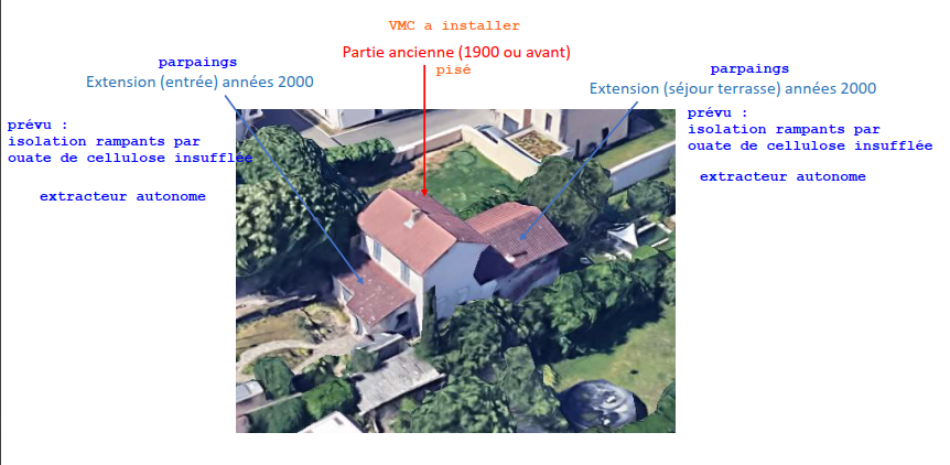

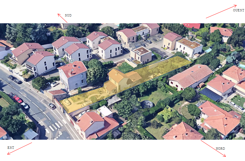

    j'essaie de joindre 3 plans de la maison avec des précisions sur l'orientation, les travaux d'isolation prévus...
    je peux assez facilement ouvrir bon nombre de fenetre, la ventilation du rez de chaussée est plutot bien mais l'air ne circule bcp plus difficilement à l'étage (je suppose que la config des escliers complique la chose).

    l'autre avantage mis en avant dans cette VMC haut de gamme est qu'elle limite fortement les déperditions de chaleur en hiver car elle ne ventile que vraiment quand il y en a besoin
    mais là aussi, difficile de me faire un avis éclairé
    Car actuellement la ventilation se fait par les anciens conduits de cheminée

    si c'est en bretagne ou à évian ok

    Si c'était chez moi et qu'il n'existe pas, je créerais un réseau de VMC avec votre appareil (ou un autre, mais basique) ou bien installerais autant de VMR que nécessaire dans lespièces humides, ce qui me permettrait de renouveler l'air toute l'année conformément aux débits normés.
    Et je profiterais des combles pour y installer un deuxième appareil (VMC), basique mais silencieux, et dont je fixerais les bouches d'extraction grand ouvertes dans les chambres à l'opposé des entrées d'air aux fenêtres, et dans la cage d'escalier. Je l'asservirais à un interrupteur ou des capteurs, ou l'automatiserais avec une horloge, pour surventiler quand les conditions l'exigent.

    Citation Envoyé par raoul69 Voir le message
    En pratique, combiner les 2 besoins ( vmc hiver et sur ventil' été ) est quasi incompatible, ou bien demande une install permanente totalement sur calibrée.
    Pour comprendre les choses:
    Si on "mélange" 10 tonnes de béton platre etc...à 30°C avec 10 000 metres cubes d'air frais à 20°C, alors au bout d'un temps long ( mais...long ! ) on aura un air vers 25° et du béton à coeur vers 25.
    Le souci, c'est que à la fois:
    - 10 tonnes matériaux à l'intérieur de l'isolant, c'est vraiment pas grand chose et on est vite bien au dessus en masse interne ( voir 10 fois plus ). Y'a voir la situation avec un hourdi béton à 250 kilos du m² au sol entre RdC et un étage par exemple.
    - 10 000 m3 d'air en ventil, c'est pas mal ! Surtout sur une période optimale courte de qq courtes heures ( par exemple 03H00 du mat à 07H00 ) comme l'exemple mentionné par SK.
    Les fenêtres ouvertes en situation traversante, sans vent réel, ça peut être facilement qq milliers de m3 à l'heure.
    Pourquoi s'emmerder la vie avec un système additionnel à 500 m3 heure, qui est totalement insuffisant ?

    En outre:
    L'étage semble effectivement bénéficier de 2 fenêtres facçades et une petit fenêtre arrière donnant sur la cage.
    En passif ( fenêtre ouverte, quoi ), même en abscence totale de vent extérieur, il est trés facile d'avoir 1 m / seconde de vent, crée par des masses d'air différentes de chaque coté de la maison ( un coté rue et un coté jardin, etc.....bref ). 1 m/s c'est à peine sur les capteurs de la peau le ressente tellement c'est léger. Ca ne fait que 3.6 km/h, c'est même pas la vitesse de marche.
    Et pourtant, avec une fenêtre de 1 demi carré sur l'arrière à l'étage, il y a aura par cette seule entrée ( ou sortie ) un strict minimum de 1 m/s, et avec cette surface ça fait déjà 1800 m cube juste sur ce point. Soit 4 fois la ventuilation mécanique pour la totalité de la maison......ça sera plus à peu prés tout le temps, voir bien plus. Ouvrir un haut de cage en piéce étage chaude, avec un RdC nativement plus frais, ça fait une grosse colonne d'air remontante depuis le RdC ( ça en accélère grandement le flux aussi ). Et là ça doit pulser autrement plus que 1m/s.
    Une fois de plus, un système à 450 m3 / heure est totalement insuffisant en sur ventil' nocturne ( et calibré bien assez fort voir trop à V max quand on chauffe ). Trop et trop peu à la fois pour les 2 utlisations différentes, c'est une non solution.

    agitateur
    Re : Surventilation nocture avec une VMC Hygro
    Citation Envoyé par TioChanclas Voir le message
    Par contre, en situation limite, ça peut faire la différence pour quelqu'un qui ferme la porte de sa chambre et a besoin (quand même ) d'un renouvellement minimum grace à la fenêtre ouverte quand aucun air ne circule parce qu'il n'y a pas de vent...
    Ben j'ai mis un ventilo basique, ...
    Il faut différencier les situations, les besoins, et les usages.
    Je n'ai rien contre le ventilo et bien au contraire, j'en ai parlé sur FS.
    En appartement non traversant ( ce qui est de plus en plus commun en appart' ), tu peux avoir une ouverture par chambre, la baie du salon, etc.il ne reste qu'une seule façade à orientation unique, sans vent la ventil' naturelle est absolument ridicule ( voir nulle ). Un simple ventilo basique à vitesse assez réduite devant une ouverture quelconque, qui balance 500 m3 heure, c'est déjà un énorme progrés. Et à pleine V, ce meêm ventilo sera peut être à 1000 m3 / h.
    En maison ( ou appartement d'ailleurs ) en traversant opposé ( E/ W ou N / S ) m^¨me en absence totale de vent, le soir / la nuit il y a des flux naturels assez vifs que se forment pour pleins de raisons. Rien que le fait que la façade O ou S, elle est chaude en surface revêtement extérieur, par opposition à l'autre face, donc naturellement ça ventile fort. Même sans vent.
    A partir du moment ou on ouvre en grand la nuit, c'est qu'on accepte de le faire, en contrainte acceptable ( sécurité, bruit extérieur ) ou que ces contrraintes n'existent pas. Si effectivement on ouvre en grand un chambre avec 1 seule ouverture, en gardant la porte fermée ( même détalonnée de 1 cm ), il ne va rien se passer.
    Hier journée, j'ai passé la journée sur l'eau ( et un peu dedans ). Alors évidemment, 30 dehors dans l'air, et l'eau salée baignade à 25°C, ça va bien. Dans les terres à 37° max, c'est moins bien.
    Ce qu'on doit avoir jusqu'à début juillet, c'est ( par chez moi ), du 35 et plus en max ( plutot 40 / 41 ce WE ) , et des minis à 20 / 22 sur des périodes ultra courtes. A minuit ça sera encore 30°. Alors quand faut envoyer du rafraichisement, faut envoyer !!
    Raoul du 69 est DEJA armé comme un porte avion ( quoi ça puisse être insiffisant face à Lino ) dans l'architecture de sa maison, en capa ventil' naturelle. Il n'est pas en RDC sur boulevard ( ni bruit ni "sécurité" ) donc il peut ouvrir en trés grand. Même l'étage est suffisant.....si les portes chambres et 3 sont ouvertes avec un RDc ouvert ( et limiter l'ouverte Ch 2 et 3 au petit matin ).
    Raoul Volfoni a mentionné en photo des projets d'isolation toiture. Déjà, ça limitera la surchauffe journée du bâti profond et refends intérieurs, déjà ça marchera pas mal.
    La masse paroi de Raoul, entre le pisé historique et les extension parpains, on parle en centaines de tonnes. Il y a une part intérieure isolation ( quand elle existe ) et une part extérieure. Dans tous les cas, pour rafraichir la part intérieure, il faut des GROS milliers de m3 / heures aux mùoment opportuns.
    Je ne veux inquiéter personne, mais quand même je le dis ( même si c'est inquitéant ).
    L'épisode chaud qui a commencé, ceux qui ont de l'inertie et peu d'iso, ils risquent de le "sentir" comme presque jamais avant ( sauf depuis 2003, qui n'a pas eu de répétitions à ce niveau depuis ). On ne parle de qq jours avec des "pics" et des records battus et puis 1 semaine aprés un épisode frais. On parle d'une grosse quinzaine (presque 3 semaines ) à 35+, des nuits pas si fraiches ( à part mardi soir passé il me semble ), au moment de l'année ou l'ensoliellement en heure est absolument maximum ( France métropo ). Rien à voir avec un pic en aout, qui a jours plus courts, des nuits plus fraiches, et au bout de qq jours un bon orage qui claque tout ( qui rafraichit ).

    Je me demande si la VMC Renson Healthbox 3.0 permettrait d'avoir une sur-ventilation nocture efficace dans ma maison de 100 m² (plafonds hauts de 3,20m, soit un volume de 320 m3). Cette VMC a un débit max de 450 m3/h environ, soit un tx de renouvellment d'a peine 2 vol/h. J'ai lu que c'était le minimum pour une surventilation. Vu le cout non négligeable de cette VMC je pose la question de la pertinence d'achat (en prenant en compte qu'elle permet de réguler selon ces capteurs CO2, COV et de limiter ainsi les déperditions en hiver). Je vous remercie d'avance
    J’imagine que ta maison comporte des fenêtres qui s’ouvrent. Dans ce cas, la sur- ventilation nocturne la plus simple, consiste à ouvrir la ou les fenêtres. La littérature raconte qu’en moyenne, l’air est renouvelé complètement toutes les 10 mn.
    La sur-ventilation est nécessaire pour les appartements ou bureaux qui n’ont aucune ouverture.
    je peux assez facilement ouvrir bon nombre de fenêtre, la ventilation du rez de chaussée est plutot bien mais l'air ne circule bcp plus difficilement à l'étage (je suppose que la config des escaliers complique la chose).
    Avec une VMC ordinaire, le débit d’air est donné par le ventilateur qui se trouve dans le caisson de ventilation.
    Comme tous les ventilateurs, il a une courbe caractéristique débit pression. La maison, fenêtres et portes fermées, comporte un circuit d’air qui se fait par dépression entre l’entrée d’air du ventilateur et les entrées d’air qui sont le plus souvent au-dessus des fenêtres.(le circuit d'air c'est l'intérieur de la maison). Ce circuit d'air a également une courbe pertes de charges. Le point de fonctionnement se trouve à l'intersection des deux courbes.
    Si la montée d’escalier reste grande ouverte, la circulation d’air se faisant par dépression, la circulation d’air se fait aussi facilement à l’étage qu’au RdC. A ce niveau, il n’y a pas de pertes de charges.
    Favoriser un circuit traversant à niveau quand c'est possible, mais pour améliorer la circulation à l'étage, il faut faire un circuit traversant qui change de niveau.
    On fait entrer l'air par le RDC et sortir par l'étage. Cela aide la convection car je suppose que l'étage est plus chaud.
    C'est souvent très fort et sensible à l'ouverture car la différence de température est forte, puis c'est beaucoup plus discret.
    Pour la sureté, je pratique ça la nuit* à travers les volets du RDC qui ne sont pas étanches et les lèves tôt ont 1 à 2 heures très efficaces.
    Les heures d'ouverture et la configuration doivent changer en fonction de la température extérieure, il souvent possible d'ouvrir l'étage bien avant le RDC si il y fait plus frais.
    En dehors de la ventilation normale gérée à part, je mettrai un truc bruyant à 20000m3/h (ventilo posé au sol, les silencieux coûtent une fortune) au niveau du rez de jardin et ça sort par les chambres de l'étage.
    * faut plusieurs jours de très fortes chaleurs d'affilées pour que j'estime devoir ventiler mon RDC, mais bon il n'y a pas de toit en tuiles par ici.

    Un étage, 2 grandes pièces. Chacune a 3 ouvertures ( une Est, une ouest, plus une autre soit nord pour une pi_ce et sud pour l'autre ).
    Les ouvertures ( 1 par pièce ) du coté plein W sont vraiment minimales, c'est du petit fenestrou. Disons 25 cm X 40 cm.
    En ouvrant en traversant de nuit, le flux entrant vient de l'Est ( et du sud ou du nord ) par des ouvertures "normales", et ça sort donc par fenestrou. Et bien, ça défrise les moustaches, même avec zéro vent dehors. Sur les grandes ouvertures de l'autre coté, le ressenti humain est quasi nul en vent. Et pourtant, ça "sort" à 20 km/h par chaque fenestrou ( minimum ). Avec le contraste maximal 06H00 du mat' c'est plus fort.
    Même si chaque fenestrou ne fait qu'un dixieme de metre carré, ça fait 2 fenetres soit 0.2 m². A V ( hypothèse basse ) = 20 km / h ( soit 5.55 m / sec ) ça fait 1.11 m cube par seconde. 4000 m cube de l'heure ( difficile à attendre en VM !!! ).
    A ce stade, la config de chaque maison sera différente et peu importe, mais le flux reste assez considérable. Le plein ouest ( pour le cas perso que j'évoque ) est le plus chaud en nuit puisque le plus exposé le plus tard de la journée ( la façade ) C'est un masse chaude qui "aspire" l'air plus frais de la façade Est qui n'est plus exposé depuis plusieurs heures et qui se rapproche de le tempé air extérieur.
    Et si on ouvre les portes pour un effet "cheminée" maximal depuis le RdC par la cage escalier, le flux est encore accéléré. Ca "sort" aussi par le nord, et même par le sud ( et l'Est reste "entrant" dans les 2 pièces ).
