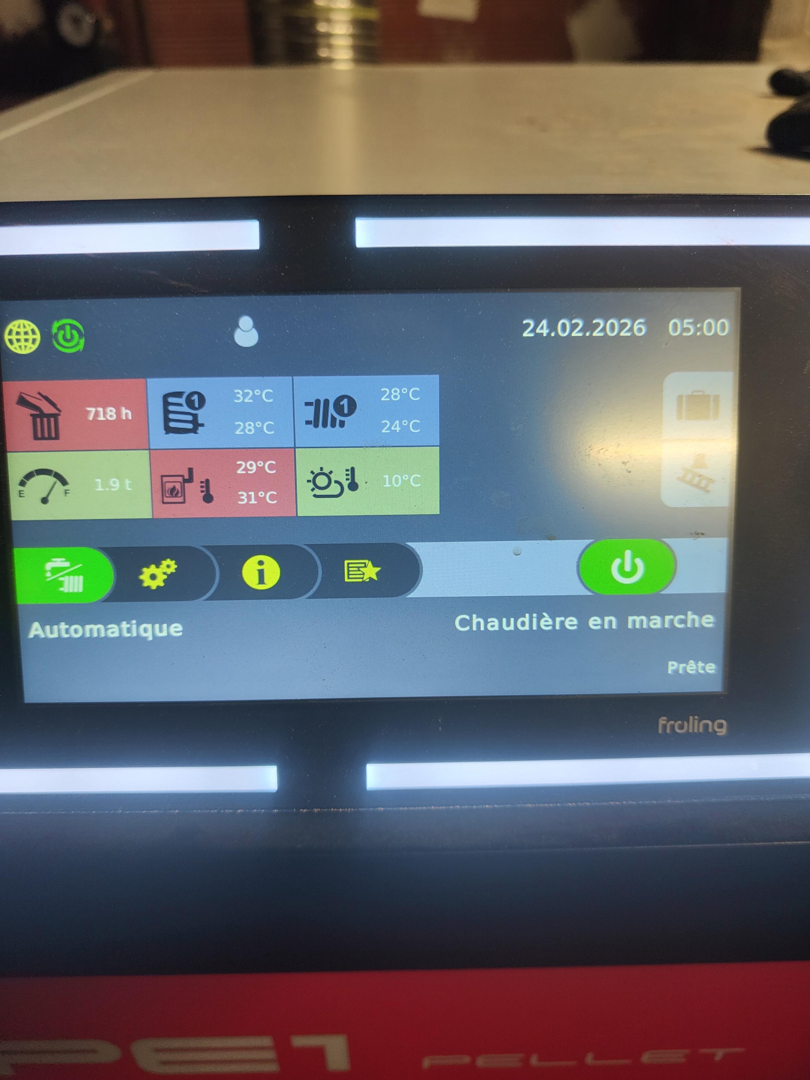

    Bonsoir à tous, Froling PE1 installée en 2023
    Nouvelle anomalie je le crains, enfin connectée au réseau, j'ai eu une alerte sur mon téléphone cette me disant que la température de mon ballon d'eau chaude est trop basse, à 05h00, je suis allé vérifier effectivement l'eau était à 30 °.. même si je demande à la chaudière de baisser sa température du chauffage la nuit grâce à la programmation. pro-qSHqNqnl.jpegpro-q3pVmcF6.jpegpro-Czfag71Y.jpegpro-fooxDPum.jpegpro-q3pVmcF6.jpeg
    Qu'en pensez-vous, c'est pas normal que l'eau en pleine journée même si il a fait très beau et très doux aujourd'hui, l'eau doit être à 55 ° minimum il me semble ? on ne peut pas prendre de douche là ?
    Merci les pros pour votre aide
