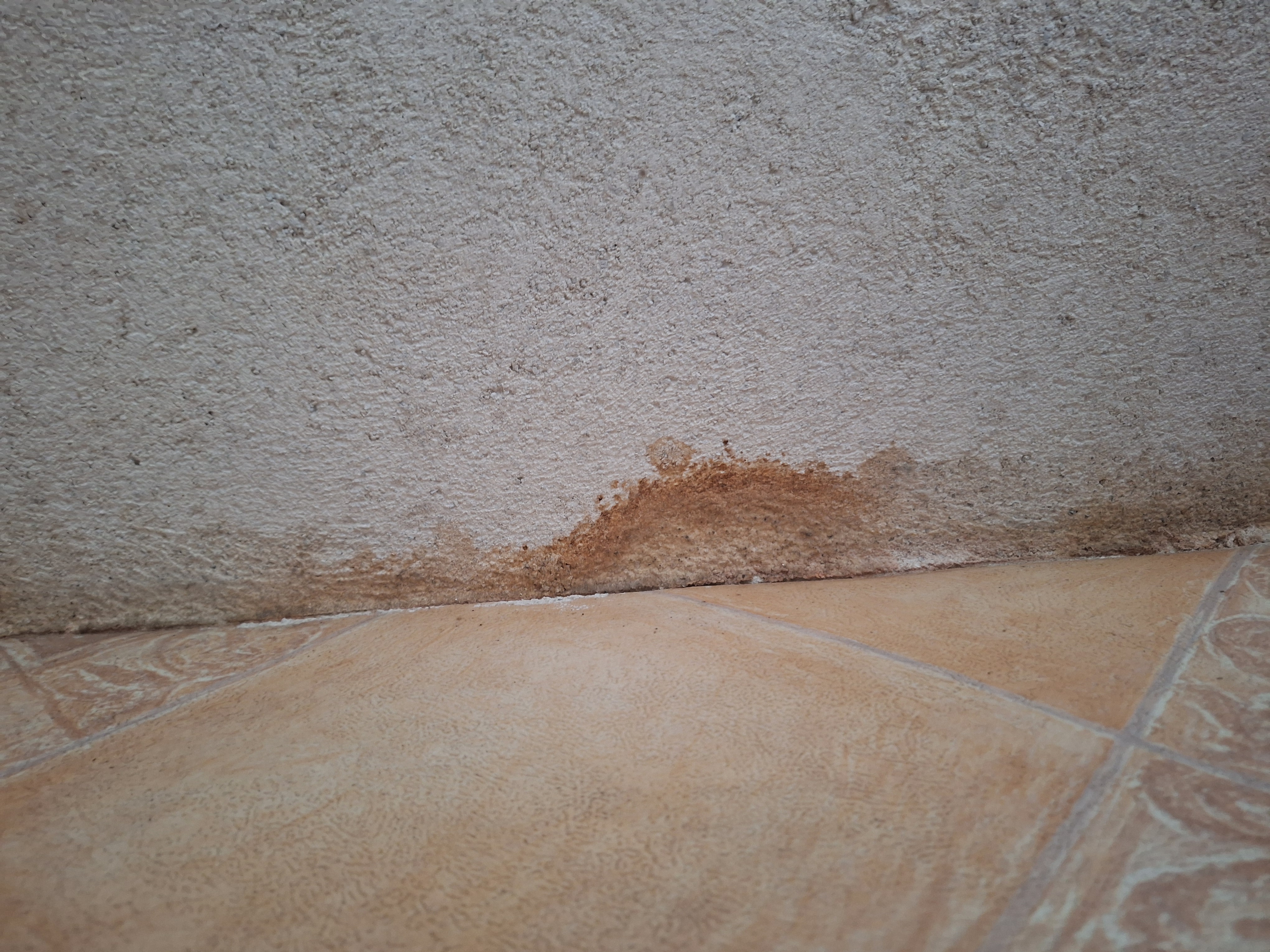

    Pour rajouter à ta misère, un truc qui apparait parfois avec les murs hourdis à l'argile qui se mouillent et qui sèchent à travers un complexe isolant capillaire.
    Un petite zone de mon mur sud, le coin prend toutes les pluies battantes à l'extérieur, c'est aussi la limite haute du trottoir extérieur et peut-être une brèche d'étanchéité dans la jonction ITE trottoir.
    Nom : sol sjr.jpg
Affichages : 59
Taille : 3,71 Mo
    Je ne peux pas accéder à mon liège déversé pour vérifier s'il est plein d'eau coté nord.

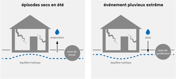

    Le dessin s'entend pour le souci du retrait gonflement, mais on comprends les idées sous jacentes.
    Un pied de mur en saison de pluie, il est détrempé. Sauf éloignement des infiltrations rapport au mur, et 20 cm de fait "rien". Je parle bien en "largeur" et pas en profondeur.
    Nom : explic retarit-gonflement.jpg
Affichages : 56
Taille : 30,0 Ko
    De manière extrêment forte, au risque d'insister, il y a la question géologique et pédologique du lieu.
    Je comprends que tu ne fasses pas nécessairement un carottage avec analyse labo.
    J'ai cru comprendre ( dans les derniers messages ) que tu n'es pas là depuis super longtemps. Je ne sais pas dans quelle mesure tu "connais" ton sol.
    Une fosse pédologique à la mini pelle, de simple manière "visuelle" quand on connait un peu, c'est déjà fort instructif.
    Chaque sol a une capacité en eau ( qu'on pourra approcher par la notion de pF ) qui lui est propre, ça signifie des choses en capacité à stocker, à relarguer, et les "pressions d'absoprtion" nécessaire pour que l'eau "sorte" ou coule. Ca condtionne énormément le stock en eau et la "capillarité", donc le comportement des fondations et justement le risque capillaire. Sur lequel il est trés délicat de tirer des généralités sans connaitre le sol.
    Je ne réponds pas directement à ta question sur les enduits et matériaux, mais je crois que c'est un sujet pas tant que ça en dehors de la boite, et ça fait partie du système.
