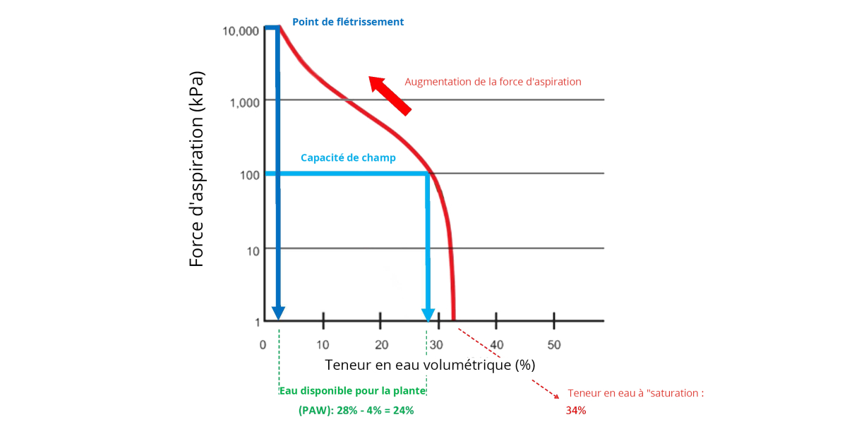

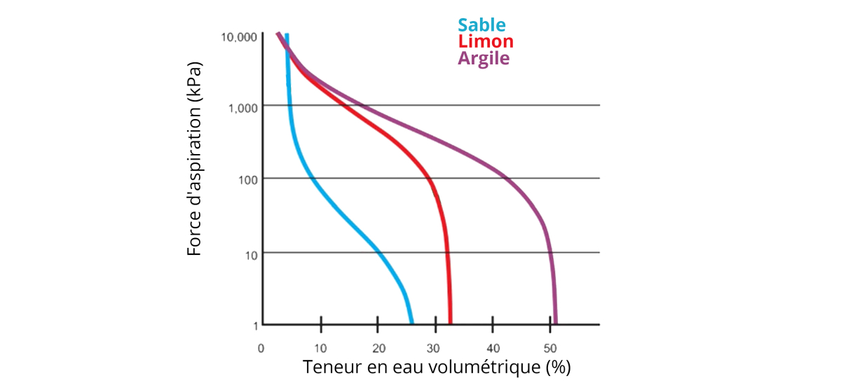

    Nous avons par exemple un mur en pierre saturé d’humidité.
    Tu as 3 trains de retard par rapportà ce que j'ai signalé plus haut.
    Déjà, rien ne dit qu'une paroi soit à son max d'absorption en eau, sauf si elle a les pieds dans l'eau et sous un flot continue de pluie....et encore, faudra y voir les phénomènes de porosité et de capillarité, ça prendra un certain temps ou un temps certain pour atteindre le "coeur" d'un mur épais, plus ou moins selon la matériaux. En ce sens aussi, le carottage induit un biais, par cette lame d'air profonde qui n'existe que là. donc la pleine saturation du matériaux, ça ne doit pas arriver ( jamais à presque jamais ). A la limite, le phénomène transitoire le plus probable ( mais transitoire ) sera trés superficiel avec un phénomène de condensation.
    Ensuite, je disais qu'en dehors de la saturation, la teneur en eau contenue peut être plus ou moins facilement ou difficlement "arrachée" du matériaux. Ci dessous un exemple de comportement différent, en condition "sol", mais ça s'extrapole aux matériaux mur dans une certaine forme. Une brique en terre, un parpain en ciment sable, un mur granity + enduit, ça n'aura pas le même comportement.
    En outre, le graphe est simplifié, car il existe des situations ( trés forte eau résiduelle ou au contraire trés faible ) dans lesquelles la ré hydratation et la déshydratation engendreront 2 courbres qui ne superposent pas.
    Et dans tous les cas, ce n'est pas linéaire.
    Nom : 01-fr.jpg
Affichages : 52
Taille : 154,2 Ko
    Mollier c'est sympa, mais Mollier seul, ça ne va pas hyper loin non plus.......

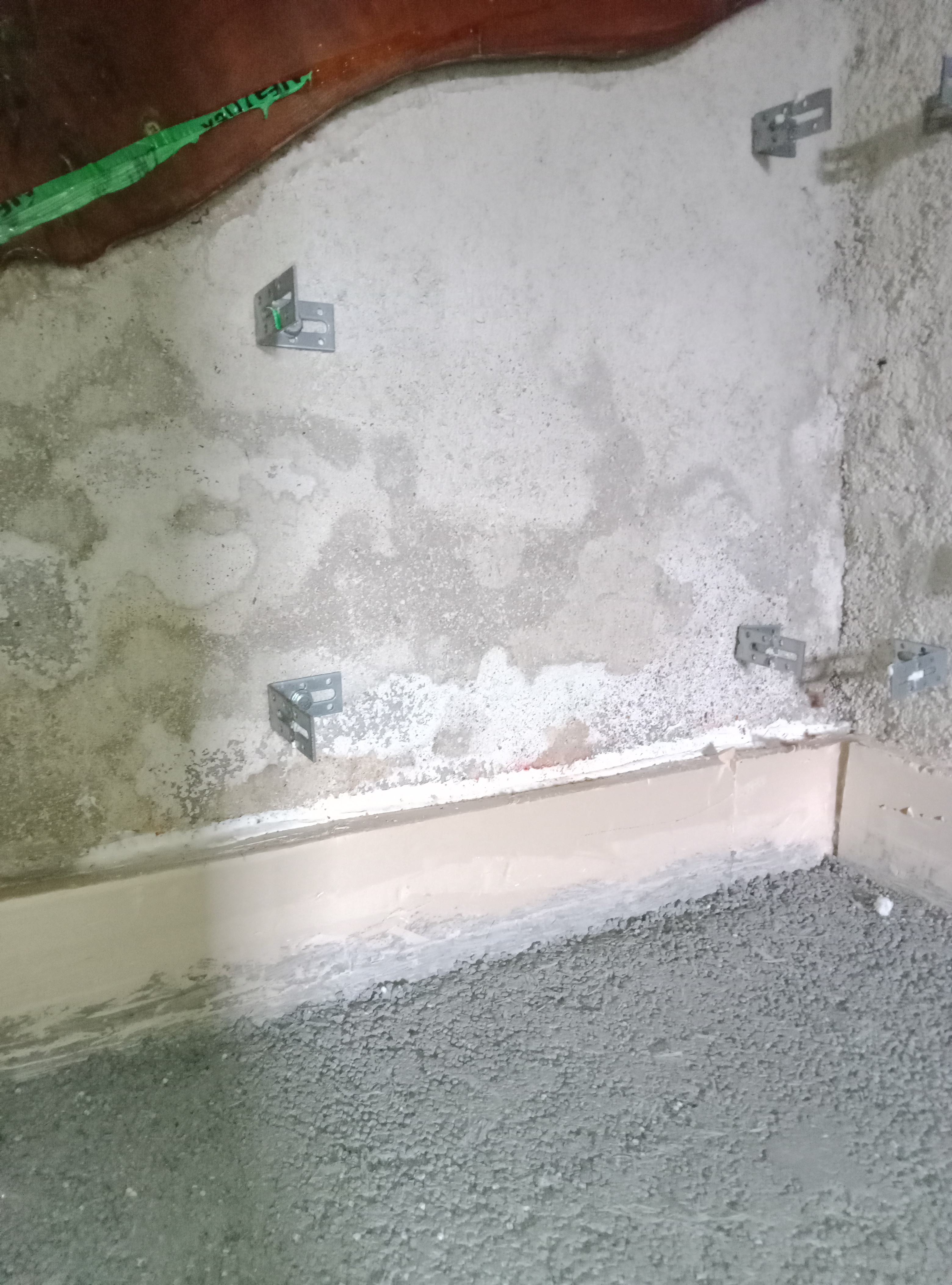

    Et voici une image des traces de remontées qu'a entrainées la présence de l'isolant pendant 3 ou 4 mois seulement...

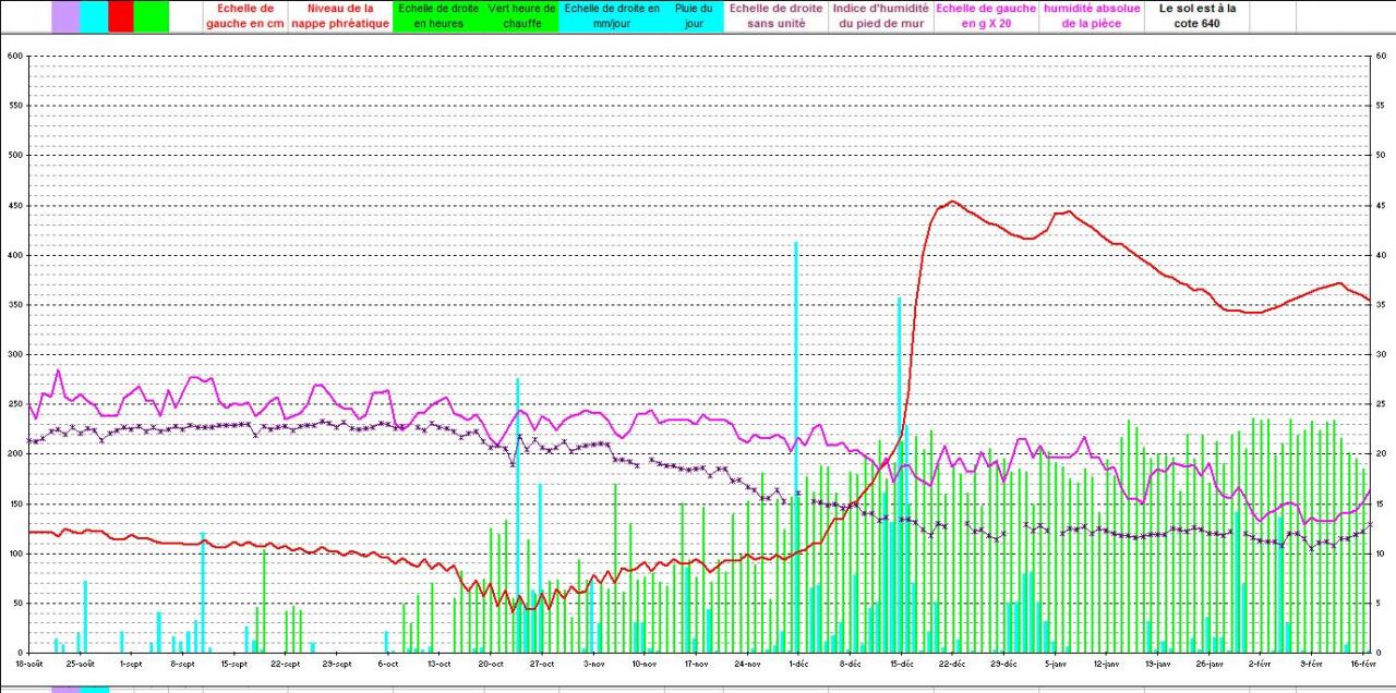

    J'en déduis que la capacité d'assèchement est actuellement dérisoire.
    Dans ce message j'ai ce graphique (c'est vieux) et ce n'est pas transposable immédiatement à ton cas, mais ça montre que mon mur est plus humide en été quand hiver.
    Nom : 173371d1329598847-renovation-isolation-lexterieure-fondations-comprises-hg-pied-de-mur.jpg
Affichages : 54
Taille : 224,5 Ko
    Attention aux échelles multiples et aux calculs à faire pour avoir l'Ha.

    Merci Sk, ça donne des tendances et ça montre que l'observation ne doit se faire que sur un temps long...

    En fait, si, on sait...
    Les traces nouvelles révélées par la présence de l'isolant, qu'on voit sur la photo, sont claires. Il y a capillarité.
    Et les données de mon relevé aussi. Il y a condensation, par moments, sur les murs en dessous du point de rosée.
    Avec isolant fibreux + fv, en pied de mur, les deux se cumulent et finissent par ne plus sécher. Au fil des années ça serait catastrophique.
    Donc il faut parvenir à un compromis hybride.
    C'est à dire une correction thermique ouverte en pied de mur, et une isolation protégée partout où c'est possible.
    Fait une photo tous les jours dans les mêmes conditions, tu devrais voir les nuances de gris évoluer.
    Quand j'ai fait sauter la glycéro, c'était spectaculaire l'évolution de la couleur.

    Désolé, c'est en fait le graphe suivant que je voulais mettre plus haut.
    Dans la situation ou on serait avec un matériaux sans air à l'intérieur, on pourrait ( en gros ) démarrer le graphe à partir de pF 10 kPa au lieu de zéro ( et "oublier" le pied de graphe ).
    Nom : 02-fr.jpg
Affichages : 55
Taille : 115,9 Ko
    Dit autrement: plus le mur s'éloigne de sa saturation ( selon sa composition, avec un max saturé trés variable ), plus il faut beaucoup de "force" pour arracher l'eau. La ventilation demande un temps looonnnng ( mais faute de mieux on fait avec ). Donc la capa d'assèchement dérisoire, c'est trés généralisable à "tout le monde" ou presque. Forcément, avec 60 cm de mur plein, et pas 20 cm de brique creuse, le réservoir total étant immense, ça demande un temps considérable.

    C'est décrit dans le message original dont tu as raté le lien, je reprends le texte original dessous
    J'utilise mon humidimètre pour le bois de chauffage, pour obtenir un "indice de l'humidité" du pied de mon mur nord.
    Les valeurs sont sans dimension car il s'agit pour moi de comparer en relatif et surtout parce que l'humidimètre sur "chêne européen" ne donne pas le pourcentage d'humidité de deux picots de bois plantés dans l'argile entre les pierres 10 cm au dessus de la dalle en béton intérieure (à l'extérieur c'est le trottoir nord isolé). J'ai fait ça pour voir l'arrivée de tout ce que l'on dit au sujet des murs anciens entourés de béton.
    Je mesure sur 2 picots, car directement dans la terre cela donne une dispersion de mesure et cela creuse la terre qui colle les pierres entre-elles.
    Tout est dans la légende de l'image:

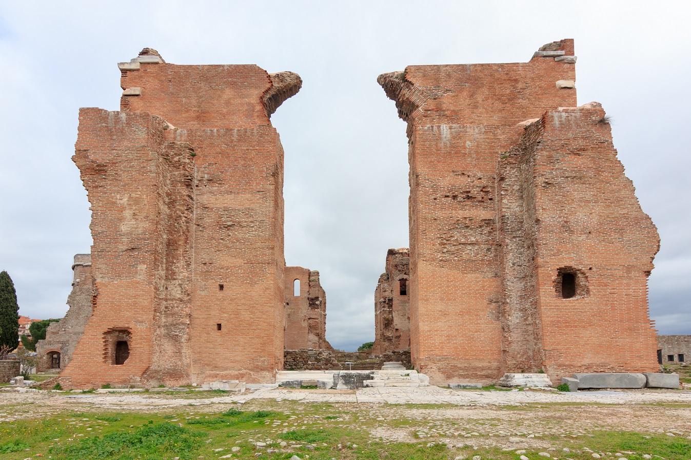

    Tiens, un peu de culture et un souvenir perso de voyage qui m'a "touché".
    C'est à Pergame ( Bergama ), Turquie un peu dans les terre vers la cote égéenne.
    Il y a un peu de monde ( sans plus ) pour la ville antique haute d'occupation grecque, pour la période AV JC.
    Mais en ville basse, y'a plus personne pour la basilique rouge, d'époque romaine. C'est totalement désert en fréquentation, c'est troublant.
    La porte que vous devinez fait 7m de large et 14 m de haut, tout ça c'est époque romaine car il y avait une boite dans la boite d'époque byzantine plus tardive qui a disparu ( incendie puis pillage / destruction par les arabes ).
    De la brique romaine en terre, du "ciment" romain, ça a 2000 ans, et c'est plus vraiment hors eau depuis un bail..........
    Restauration superficielle ( surface ) en bas et en haut, certes. Ca respire !!!
    Ca a été le plus grand batiment au monde construit par l'homme, pendant 5 ou 6 siècles, et batiment existant en son époque (*), avant que Sainte Sophie ( aprés son extension décidée par Justinien ) prenne sa place pour 1000 ans avec ce titre. Et pourtant, c'est un lieu et un batiment assez inconnu........
    (*) les grecs avaient fait fort, avant, mais ça n'était plus vraiment debout un peu plus tard........

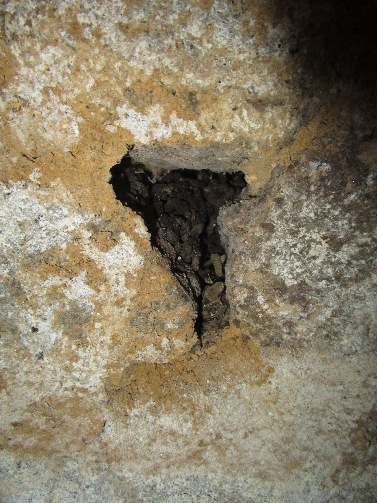

    Quand j'ai refait mes enduits je me suis posé la question de la mise en place d'une sonde de température à mie mur, mais la complication du chantier (c'est plusieurs couches avec un fil à gérer) ne c'est rajouté qu'à un obstacle structurel:
    Les murs anciens, en particulier ceux de chez moi ne sont pas homogènes, les deux parements sont séparés par un vide qui est rempli que partiellement de tout venant et la faune a eu le temps d'y creuser des galeries et pas que.
    Illustration pour les théoriciens de la thermo-hygrométrie et flux associés des murs et de la futilité possible de leurs calculs:
    Nom : Crottier mur.JPG
Affichages : 47
Taille : 1,19 Mo
    Trouvé après piquetage de l'enduit d'origine.

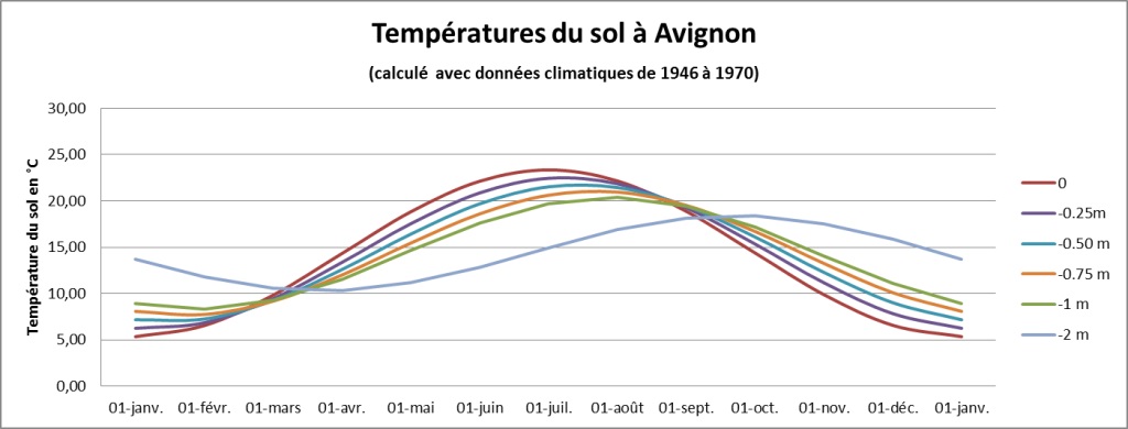

    En terme de confort thermique, c'est ahurissant et sans adversaire, et les habitants sur VS ne peuvent pas comprendre.......Toutes saisons, d'ailleurs.
    Sauf à avoir un plancher chauffant BT, en hiver même avec un R en sol, quand le VS est à zéro ben le sol le est trés trés froid
    L'ITE sur mur parpaing / brique est aux fraises en comparaison, même les murs de 50 cm. Il est dur de lutter contre un sol, soit des grosses centaines de tonnes ( et plus selon la profondeur envisagée ) pour 100 m² sol. Juste sous les pieds.
    Bon, ceci est pour Avignon, tu aura la même chose avec qq degrés de moins ( et sans doute des thermiciens de ton dpt auront des données plus locales ).
    Nom : image-45-1024x390.jpg
Affichages : 52
Taille : 73,0 Ko
    Ce qui est amusant ( et illustrateur du phénomène inertiel ), c'est la courbe à 5 mètre qui n'est pas montrée. Le moment le plus froid c'est mai / juin, et le max de tempé est atteint en décembre
    Aprés, y'a un prix à payer, sinon ça serait trop facile, hein......
    La résidence Malardeau qui s'écroule quand le crédit est fini( comme disait Coluche ) ou la maison Phénix, le souci est en hiver ( air chaud par chauffage et paroi froide ).
    Et bien toi ce sera la même chose au sol en plein été
    Un air facilement chargé en HA ( et irrémédiablement chaud au bout d'un moment ) et un sol froid / frais par inertie du sol. Condensation au sol. Bon, le carrelage, il s'en fout, il craint pas. Les joints, faut voir. La jonction placo / sol, ça rigole bcp moins.......Entre parenthèse, tu aurai intérêt à monter tes doublages sur "semelle", même si le R est assez symbolique ça limite les ponts thermique quand même.
    Cette situation été, tu ne peux la visualiser sans occuper, avec un sous ventil' manifeste ( même si "suffisante" sans y habiter ).
    A l'inverse du Malardeau / Phénix, tu n'aura pas de souci en hiver avec un intérieur à 20 et un sol à 15° juste à peine sous la surface.
