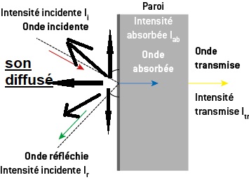

    avec le dessin en PJ, ce sera mieux.......
    Nom : 15494_P19_09.jpg
Affichages : 90
Taille : 27,3 Ko
    L'isorel mou est un peu comme une "laine" ou une mousse. Ca absorbe pas mal en aigu, en médium, et puis ça chute en bas.
    Ca crée un spectre déséquilibré, c'est perturbant.
    Pour ceux qui ont pu "entendre", une chambre anéchoique c'est trés trés bizarre en "senstion". On s'entend soi même ( coeur, circulation, respiration ), etc..( mais cette chambre absorbe partout et est isolé totatelement du bruit extérieur )
    Comme le dit positron ( exemple des mains sur oreilles aussi ), une absorption déséquilibrée est à proscrire, et ce ce qui s'entend si one ne met que des tissus légers ou des mousses fines ( et mauvaises ).
    Mais si on ne met "rien" alors le RT60 est trés élevé, et le message sonore est particulièrement "brouillon". Donc il faut absorber, mais le faire à toutes les fréquences.

    ben ton dessin confirme en partie ce que je disais.
    Elle sert surtout à fractionner les ondes sonores en multiples ondes. Je suis pas expert en acoustique, loin de là même.
    La seule chose que je sais c'est que si je mets de la mousse devant un tweeter, ça l'assourdis (bon c'est normal) Si je mets cette même mousse devant le boomer, ça l'assourdit pas a cause de la longueur d'onde.
    Je précise que ma seule expérience en "mousse acoustique" se limite à mettre dans l'enceinte pour atténuer les ondes internes.
    Mousses que j'ai enlevé au fur et à mesure en améliorant la caisse en interne. D'après J.Hiraga et son bouquin, c'est préférable de mettre des chicanes en biais et tout en traviolle plutôt que de bourrer l'enceintes avec de la mousse. Chose que j'ai pu entendre moi-même très rapidement.
    Quant à l'acoustique de la pièce, ben faut bien vivre aussi hein? Donc on évite de placer les enceintes devant une baie vitrée (ça tombe bien j'en ai pas ) ni dans les coins. (ça fait effet pavillon) Moi ma pièce fait 7 metres sur 18 (un ancien atelier) avec les enceintes posées à 2.5 du mur arrière et des côtés. le tout orienté vers le milieu de la pièce. et les murs sont recouverts de bibliothèques, des tableaux et même un tapis.

    Le volume de ta pièce, et la taille au sol qui permet un "bon" agencement, ça repousse la limite un peu plus loin.
    Tu as un matériel qui surpasse largement la pièce, donc il serait trés positif de "traiter" mais si les nombreuses étagères diverses et variées ( je suppose ) sont déjà trés positives. Le caractère diffusif des étagères de diverses profondeurs, avec des vides et des "bosses" et du remplissage aléatoire ( pas du tout "plein" ) en épaisseur et en largeur, c'est trés positif sur les côtés et dans le fond de pièce ( opposé des enceintes ).
    Tu gagnerai sans doute vraiment beaucoup avec des bass trap dans les coins. Et par exemple, du fortement absorbant toute fréquence ( donc épais ) autour des bass trap de coin en traitant 2 mètres en largeur et les 2 premiers mètres en longueur ( et du sol au plafond ) sur les 2 angles aux culs de tes enceintes ( en gros ).
    Du mobilier / ameublement léger suffit à amortir les aigus, mais ça n'absorbe rien en bas, ça se déséquilibre. C'est le problème des mousses fines ( équivalent mobilier ), qui pourtant sont légions dans les "studios" de yutoubeurs et autres "apprentis" Ca tue les aigus uniquement et pas les médiums et encore moins les basses, ça déséquilibre le spectre, qui devient "curieux".
    Pour qu'un son soit intelligible dans une pièce en montant le volume, il faut abaisser le RT60.
    Pour que le son reste "vivant", naturel, équilibré, il faut baisser ce RT60 à toutes les fréquences. Et là ça devient nettement plus difficile. Il faut de l'épaisseur.
    Ceux qui ne sont pas "convaincus" peuvent tenter de placer à l'arrache un matelas derrière une enceinte, dans le coin. Enfin, il faut 2 matelas pour 2 enceintes, c'est mieux.

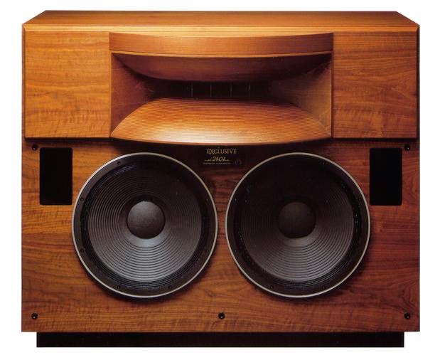

    Les fameux TAD 1601B, ils sont super bons, mais leur pb c'est que comment dire? Ils faut vendre sa voiture pour se les payer Et j'aime mon Berlingo !!!! nan mais ho !!!
    Tiens, cette enceinte doit rudement bien marcher, on les voit souvent dans les studios d'enregistrement => TAD TSM1 2401
