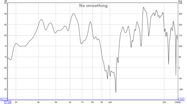

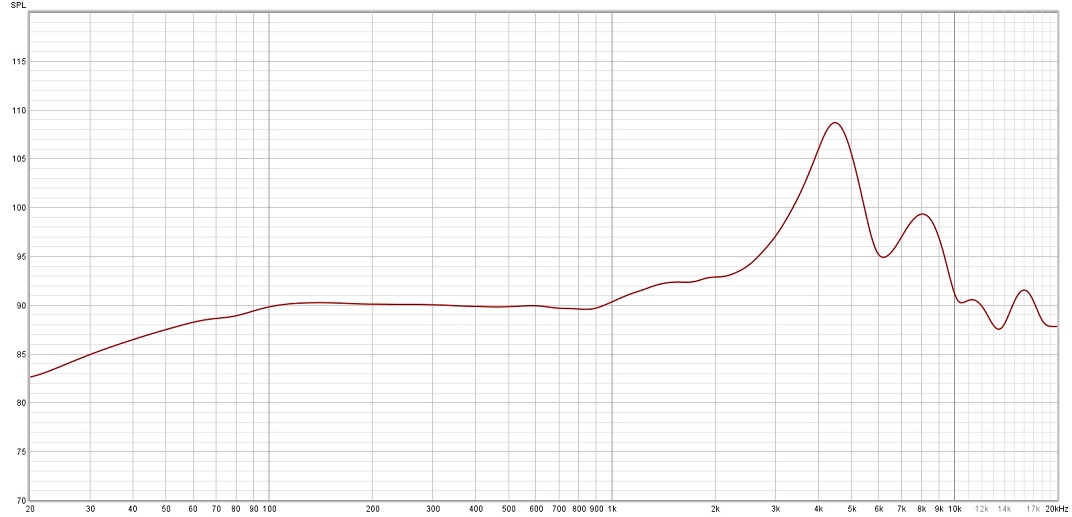

    J'ai déjà bien assez pollué le sujet de 512, mais je livre une autre alternative que j'avais zappé.
    C'est l'écoute au casque.
    Un casque franchement trés trés trés bon, ça reste une dépense acceptable.
    Sans faire de prosélytisme pour une marque ou une autre ( ou un modèle particulier ), je vais illustrer avec ce que j'ai.
    Un Sennheiser HD600 ( et aussi un trés vieux 455 dans tiroir ).
    La réponse trés brute en fréquence ( no corrigée, ni pondérée, ni rien ) serait celle ci ( mesure pas de moi, hein ).
    Nom : Réponse_en_fréquence_01.jpg
Affichages : 87
Taille : 134,9 Ko
    Certes, de prime abord, il y a une belle bosse à 5000 Hertz.
    MAIS....
    La réponse plate de 100 Hz à 1000 Hz, aucune enceinte ne la propose à ce point, et il faudra y ajouter qq milliers d'euros de traitement acoustique dans la pièce ( et une solution active électronique + passif paroi avant tout ). Et je donne un budget ultra faible, avec énormément de cervelle derrière. Et 100 Hz à 1000 Hz, ça couvre déjà pas mal 80 à 95% du spectre selon ce qu'on écoute.
    Les bosses comme celle à 5 K Hz, un salon non traité en met un paquet ( ou des creux ) et quelques uns bien plus forts que ceci.
    Il y a certes une décroissance du spectre en dessous de 100 HZ, mais de toute façon pour faire mieux ( moins mal ) en enceintes, il faudra aligner un smic annuel ( la moitié en enceintes et HP ) et l'autre moitié en isolation, en traitemennt passif, et en traitement actif. Un casque est un plaisir totalement solitaire allngé dans son canap', on ne fait pas le ménage en même temps. Mais pour 300 euros, on peut s'offrir ce qui demanderait 20 000 euros par ailleurs en enceintes et en traitements ( ou 10 000 en DIY ) En trés grossier mais assez juste.
    Comme pour les enceintes, là aussi il faudra trouver la signature sonore d'une "marque" qu'on aime bien.
    Donc j'inciterai là aussi 512 à aller écouter du casque là ou c'est possible ( les magasin FNAC peuvent être un lieu parmi d'autres ), avant toute précipitation vers des achats trop impulsifs et trop mal pensés.
    Comme dit par Mickey plus haut, il se pourrait que 512 ait mis le doigt dans un engrenage sévère.

    Un graphe parmi d'autres ( des milliers sur le net et pas de moi ). Un salon assez classique, non traité. C'est la réponse en fréquence de la salle ( donc les modes et les phénomènes absoprtion / diffusion / réflexion ) en éméttant une onde sonore égale sur tout le spectre depuis l'enceinte. Ici concentré sur le bas du spectre, ou les modes sont les plus forts.
    Pour ceux qui seraient pas convaincus par l'importance du local, c'est assez parlant !!!
    Quand l'enceinte crache la même chose ( à supposer qu'elle ait une réponse plate ) , le 110 Hz est à 55 dB ( c'est pas bien fort ) quand le simple passage à 62 Hz ou à 140 Hz t'envoie 90 dB dans les oreilles ( et ceux là tu vas les entendre !! ). 55 dB c'est une discussion trés tranquille, et 90 dB on est pas loin du tracteur tondeuse ( et pas au ralenti ).
    De manière totalement intuitive ( je peux me tromper !!!! l'avis de Mickey sera le bienvenu, et les conseils naissent aussi 'avis divergents ) tu devrai regagner de la "vie" dans les aigus, du moins au dessus des 4000 Hz de coupure, avec le pavillon des Mani 2. Alors que des aigus faibles d'un teweeter dôme basique de tes anciennes enceintes, c'était encore plus "mort" aprés avoir frappé un mur en coton molletonné. Sur le médium, tu devrai gagner du dynamisme avec le truc en jaune ( qui est maintenant de fibre de verre, le jaune d'autrefois en kevlar est devenu noir chez Davis ). Ca devrait permettre de "monter le son" sans que l'oreille fatigique, et donc gagner en plage dynamique en dB entre son faible et son fort. Tu eméttra bien plus fort sans t'en rendre compte en fatigue auditive, ce qui permet aussi de retrouver des sons faibles qu'on n'entendaient pas avant car trop faibles / trop masqués.
    D'un autre côté, dans TA pièce, il est fortement probable qu'en montant encore plus fort le volume, tu aura des graves roulants, gras, baveux, saturants et lourds, fatiguants. Y'a que le traitement qui peut y remedier, mais y'a des solutions simples et faciles en DIY.

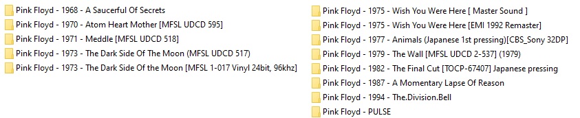

    Je n'ai aucune compétence en info.
    Je ne sais pas si ton projet interessera du monde ou pas.
    Je dois saluer bien bas le fait que tu sois mis à une solution dite "dématérialisée" à une époque qui commence à remonter.
    Quand tu t'es penché sur le sujet, j'étais bien jeune et bien vert, j'achetais mes premiers CD
    J'ai toujours mes CD qq part dans un coin, mais le monde à changé. J'actualise 1 fois par an la clef USB qui est aux fesses de mon ampli ( dit audio vidéo ), la musicothèque est dedans. Du MP3 à 320 kbps, du flac / wav / orbis, du "Hi rez' " et donc un peu de tout. Qq centaines de dossier, ça parait sur l'écran TV et on scrolle jusqu'à l'objectif quand l'objectif du dossier et connu. Avec l'interprête en premier ( ou le compositeur en classique ) on s'y retrouve assez vite, même chez ceux dont a qq albums en ordre alphanum'
    Nom : PF.jpg
Affichages : 62
Taille : 64,1 Ko
    Je peux "écouter" ou plutot lancer depuis l'ordi, surtout depuis des sources sonores ponctuelles proposées, puisque l'ampli est doté BT / Wifi / rj 45. Ca vaut aussi pour de la musique en "film" depuis un rip de DVD ou BR de concert stocké en ordi et lu par l'ampli en premier lecteur / répartiteur qui dirige ensuite l'image vers la TV et le son ....vers les enceintes ( ou c'est mieux ). Je ne sais pas exactement comment ça marche, ne me parlez pas de python ou autre j'y connais rien. Ca marche, c'est usuel en interface assez simple.
    J'utilise aussi Foobar sur ordi en source.
    Je n'aiaucune idée de ce qui peut être peux concerné ton idée en démat'. Pas mal de solutions existent déjà, assez ergonomiques. Il y a aussi les réfractaires à la démat', qui ne seront pas cibles.
    Mais l'élargissement de ton sujet initial permet d'enfoncer une porte déjà ouverte. Dans un lieu trés hétérogène par "compétence", et lieu étant le forum FS, y'a matière à trouver qq personnes actives sur un sujet précis.
    - pour de l'info ( codage avec ou sans GPT à titre non important en fait, mais surtout les conseils généraux avant codage, tu aura @PM42 ).
    - pour le DIY en enceinte ( mais tu as manifesté un refus d'obstacles ) il y a @mickey
    - pour l'acoustique je suis là.......
    Quand l'enceinte crache la même chose ( à supposer qu'elle ait une réponse plate ) , le 110 Hz est à 55 dB ( c'est pas bien fort ) quand le simple passage à 62 Hz ou à 140 Hz t'envoie 90 dB dans les oreilles ( et ceux là tu vas les entendre !! ). 55 dB c'est une discussion trés tranquille, et 90 dB on est pas loin du tracteur tondeuse ( EDIT = à 1 mètre ou 2, pas à 100 mètres ) ( et pas au ralenti ). .
    Avec le graphe ce sera mieux. Donc le graphe d'un salon anonyme:
    Nom : spl_low.png
Affichages : 68
Taille : 35,2 Ko
