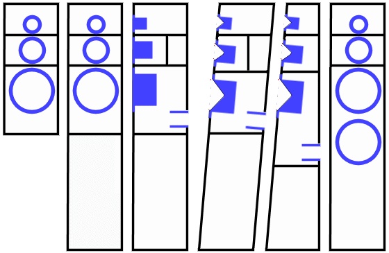

    Voilà quel serait mon avant-projet sommaire :
    • Type colonne, grosso-modo du même format que mes Elipson : 75 x 24 x 25 cm. En fait les dimensions pourraient être de l'ordre de 20 à 30 cm pour la largeur et la profondeur et jusqu'à 1,5m pour la hauteur.
    • Trois voies bass-reflex.
      • 1 HP grave de 8 pouces environ : étant donné le genre de musique que j’écoute en mettre 2 ne me parait pas pertinent. Ce n’est pas la puissance que je demande mais la profondeur comme pour ce disque.
      • 1 HP médium de 4 environ pouces.
      • 1 HP aigu.
    • Budget pour l’électronique : environ 200€ pièce.
    • L’ampli est un Yamaha A-S201 2x100W, 8 ohms, 40Hz—20kHz.

    D’après ce que j’ai pu comprendre de tout ce que j’ai lu et vu sur la question il y a plusieurs points à considérer. Corrigez-moi si je me trompe.
    • L’enceinte doit être le plus rigide. Le médium est le matériau de préférence (assez dense, lisse, très stable en dimensions, pas poreux, facile à travailler) si l’on fait abstraction des trucs exotiques comme le béton.
    • Surtout pour les graves il faut empêcher toute résonnance en mettant des renforts et/ou des entretoises.
    • Il faut assurer un étanchéité parfaite avec l’extérieur à part l’évent. Il faut y aller sur la colle. J’ai vu qu’il faut mettre un ruban d’étanchéité autour des hp.
    • Le hp grave d’un côté et les hp médium et aigu de l’autre ne font pas bon ménage dans le même compartiment. J’ai vu des plans avec une séparation étanche entre deux compartiments voire avec deux caisses séparées. Et pourquoi pas trois compartiments comme dans les exemples de DIY Audio & Video.

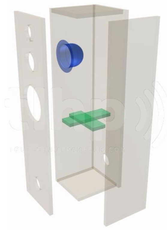

      Sinon il y a des boites d'un seul tenant comme ce kit proposé par Tout le haut-parleur.
      les barres en travers sont en fait des entretoises qui sont mieux visibles sur l'éclaté :
    • Le ou les compartiments doivent avoir un volume correspondant aux caractéristiques des hp. Mais le hic c’est que les proportions ont aussi une importance et c’est là où le bats peut blesser.
    • J’ai vu des constructions avec un système de labyrinthe intérieur plus ou moins complexe.
    • Si l’on met un évent sa longueur et son diamètre doivent être calculés.
    Bref, rien n'est simple et on peut se planter. Ceci dit je ne suis pas un fondu de la HIIFI. Mon budget n'est énorme donc je recherche quelque chose de simplement correct.

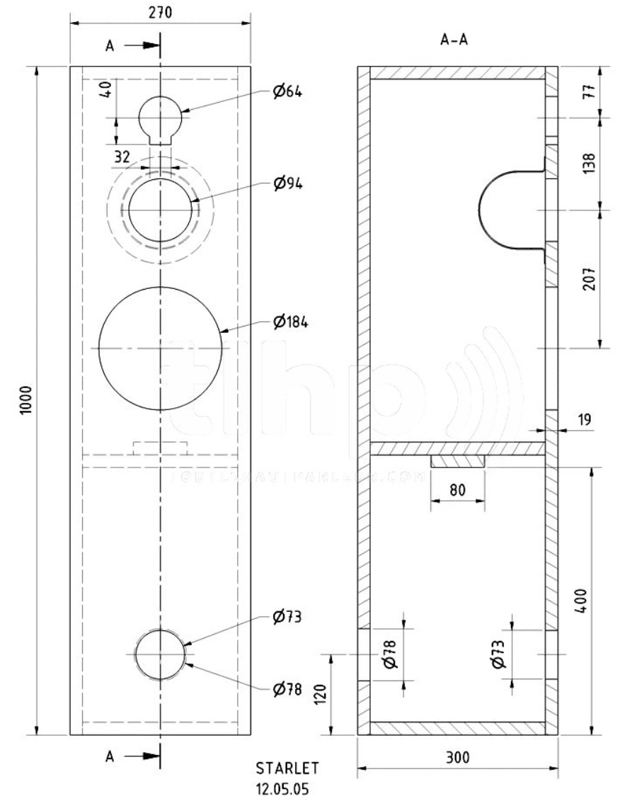

    les caisses doivent être adaptées aux hp qui les équipent
    Crois tu qu'il y a eu une étude d'adaptation des HP sur les Starlet ? j'ai presque les mêmes en bacs à fleurs !!
    En effet on peut se le demander. A priori je leur donnerais le bénéfice du doute mais la structure me parait tout de même assez simpliste. C'est juste une grosse boite. Ce qui me parait intéressant ce sont les kits qu’ils proposent.
