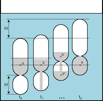

    A t0, la première bille (masse = Mb) "s'échappe" du système de roues :
    - le poids apparent du sablier diminue de g.Mb
    - dans le repère de l'aquarium : la poussée d'Archimède devient supérieure au poids du sablier, qui est donc soumis à une accélération haut : a = g.Mb/9Mb = g/9
    - le centre de gravité de la colonne de billes s'élève "brusquement" de la hauteur d'une demi bille, ce qui a un effet sur l'ensemble à préciser*.
    Entre t0 et t1 :
    - dans le repère de l'aquarium : la première bille est en chute libre.
    - dans le repère du sablier : l'ensemble des 9 billes restantes descend régulièrement (par hypothèse), le centre de gravité de cet ensemble fait de même à la même vitesse. L'énergie potentielle que perd l'ensemble des 9 billes est entièrement convertie en chaleur (par hypothèse, le système de freinage des roues est dissipatif). On remarque que le système de roues tourne à l'évidence, et que l'énergie dissipée ne peut avoir d'autre origine qu'une énergie potentielle. Cependant, cette énergie potentielle peut être, au moins en partie, "alimentée" par la montée du sablier, s'il monte, dans le repère de l'aquarium.
    - dans le repère de l'aquarium : le sablier subit une accélération vers le haut à cause d'une force de g.Mb Newton, différence entre le poids et la poussée d'Archimède.
    A t1, la bille atteint le fond à la vitesse V1.
    Juste avant t1:
    - le sablier a atteint une vitesse vers le haut v1. Sa quantité de mouvement est 9Mb.v1 et son énergie cinétique 9Mb.v1²
    - la bille a une vitesse V1, une quantité de mouvement Mb.V1 et une énergie cinétique Mb.V1².
    A t1, choc de la bille, supposé "parfaitement mou". Juste après le choc :
    - la vitesse de l'ensemble vers le haut v1 a diminué de la quantité Mb.V1/(Mb+9Mb) (conservation de la quantité de mouvement). Cela conduit à une vitesse de l'ensemble v2.
    - l'énergie cinétique restante (10Mb.v2²-(Mb.V1² + 9Mb.v1²) est transformée en chaleur.
    - la position du centre de gravité du sablier dépend de la hauteur H : il est situé à H/10 sous le centre de gravité de l'ensemble des 9 billes du haut. Ce déplacement "brusque" du centre de gravité du sablier, comparable qualitativement au déplacement évoqué au moment où la première bille s'est échappée du système de roues, a une influence à préciser sur le comportement de l'ensemble.
    Personnellement, je suis convaincu que si l'on bloque le système de roues maintenant, plus rien ne bouge, et surtout pas le sablier dans le repère de l'aquarium. Donc, dans ce repère, v2 = 0 et, en valeur absolue, Mb.V1/(Mb+9Mb) = v1, d'où v1 = V1/10.
    Equations de mouvement : avec une accélération a, x = ½at² + v0t + x0. Ici, v0 est nulle et x0 dépend du choix de l'origine de l'axe des x.
    Donc, si l'on prend l'origine des x (fixe par rapport à l'aquarium) au bas de la bille quand elle échappe au système de roue et que l'axe est orienté vers le bas :
    Accélération du sablier vers le haut : g/9. Equation de mouvement du fond du sablier : x = - ½(g/9)t² + H
    Accélération de la bille vers le bas : g. Equation du mouvement du bas de la bille : x = ½gt².
    La bille atteint le fond du sablier quand -½(g/9)t² +H= ½gt², soit (1) t² = 1,8H/g
    Donc le fond du sablier s'est déplacé vers le haut de 0,1(H). Comme on a supposé que la hauteur H était égale à 9 billes, soit 18r, le déplacement vaut 1,8r (avec r = rayon de la bille).
    Pendant la chute de la deuxième bille, tout est pareil SAUF la distance de chute et les positions relatives. Tout se passe comme si le bas du sablier avait raccourci de la hauteur d'une bille. Pour simplifier le raisonnement, on déplace l'origine des x de 1,8r vers le haut. (1) devient t² = 1,8(H - 2r)/g = 1,6H/g. Le déplacement vaut 1,6r.
    Troisième bille, même raisonnement : t² = 1,8(H-4r)/g. Le déplacement vaut 1,4r.
    A l'évidence, le déplacement total vaudra (1,8+1,6+1,4+1,2+1+0,8+0,6+0,4 +0,2+0)r soit 9r.
    Dans le repère du sablier, le centre de gravité était situé à -5r "juste avant" t0, le premier lâcher de bille. A la fin, le centre de gravité de l'ensemble des 5 billes est situé à +4r (à 5r du fond, avec le fond à +9r). Il sera donc descendu de 9r
    Dans le repère de l'aquarium, le sablier s'est déplacé de -9r. Donc le centre de gravité n'a pas bougé.
    Les billes ne sont "tombées" que dans le repère du sablier, pas dans celui de l'aquarium.
    On remarquera cependant, que, pour que le système "démarre", il a bien fallu, juste avant t0, que l'ensemble des 10 billes se soient mis à descendre, aussi bien dans le repère du sablier que dans celui de l'aquarium (puisque le sablier n'est pas encore en mouvement). Ce déplacement peur être choisit aussi lent que l'on veut (les billes tombent moins souvent), mais, pour atteindre cette vitesse de déplacement, il faudra bien une "impulsion de départ".
    Comme la dernière bille ne tombe pas, c'est elle qui va bloquer le système de roues. Ce blocage doit générer une impulsion de direction opposée à celle de départ.
    D'autre part, le système de roues dissipe au fur et à mesure de la descente des billes (dans le repère du sablier) une énergie qui va en diminuant (car le poids apparent de la colonne de bille diminue à chaque lâcher de bille). Est-ce que cette diminution ne pourrait faire autrement que de s'appliquer, quelle que soit la géométrie du système, au sablier, et ceci sous la forme d'un "cumul de diminutions d'impulsion" (diminutions qui sont équivalentes à des impulsions dans la direction opposée) dont la résultante serait exactement égale et opposée à celle de départ ?
    Dans ce cas, tous les calculs ci-dessus sont faux, car la vitesse au début de chaque calcul, n'est pas nulle : il y aurait une vitesse acquise dès la mise en branle du système, et qui irait diminuant à chaque "baisse de dissipation" par le système de roues. Si cette hypothèse est exacte, le sablier monte "plus" que l'entrainement par la poussée d'Archimède, ce qui permet aux billes de réellement tomber, mais cette vitesse "supplémentaire" diminue peu à peu (juste après chaque échappement de bille). Faut-il faire ce nouveau calcul ?

    Citation Envoyé par pmdec
    à mon avis, avec une "boîte noire" en équilibre indifférent dans un liquide, il n'est pas possible qu'un mouvement durable de la "boîte" apparaisse dans le repère du récipient contenant le liquide en l'absence d'échange de matière ou d'énergie entre l'intérieur et l'extérieur de la boîte. Ca me semble contraire aux lois de la physique.
    Mais il y a échange entre l'intérieur et l'extérieur! Si on suppose (comme tu le fais) que le sablier se met en mouvement vers le haut, cela correspond à un mouvement de l'eau et il y a donc bien échange d'énergie et d'impulsion entre l'intérieur (la bille qui tombe) et l''extérieur (l'eau qui descend)!

    Je pense (= àmha !) que si l'on considère, comme je l'ai toujours dit, que la viscosité de l'eau est nulle, il n'y a pas d'échange.
    Je pense aussi (toujours = àmha, mes "pensées" sont toujours seulement un avis !) qu'il n'y a pas lieu de considérer un quelconque déplacement de l'eau. Je m'explique :
    Soit un tube dont le contenant est tel qu'il soit en équilibre indifférent (poids = poussée d'Archimède). Que ce tube soit constitué de moitié de vide et de moitié de plein ayant la densité qui va bien, ou bien qu'il soit homogène ne change rien à l'affaire : s'il est en équilibre indifférent, et si la viscosité de l'eau est nulle, alors toute impulsion conduira à un mouvement uniforme et rectiligne, et ceci qu'il monte, descende ou reste à la même altitude dans le repère de l'aquarium.
    Si l'on "impulse" *** le tube vers le haut, puis, plus tard, vers le bas avec des impulsions de même valeur et de direction opposées, le tube s'arrêtera et aura parcouru une distance qui ne dépendra que de la valeur de l'impulsion et du temps qui les sépare*.
    Il n'y a pas lieu de prendre en considération un déplacement de l'eau (ce que prouve de manière intuitive, à mon avis, le fait que la direction du mouvement ne change rien alors qu'on est en présence d'un champ de pesanteur).
    * sur des distances telles que la valeur ET la direction de g peuvent être considérée comme constantes, bien sûr.
    Quant à mon long calcul un peu débile, il est faux : il faut tenir compte de la vitesse de chute de l'ensemble des billes, et de chaque bille ensuite : v0 n'est pas nulle dans x=1/2gt² +v0t +x0. Cette vitesse "supplémentaire" s'ajoute à la vitesse atteinte par la bille quand elle s'arrête dans la partie basse, et le calcul de la quantité de mouvement transférée est donc différent. Le temps de chute de la première bille est donc différent si l'on ne tient pas compte du déclenchement de la descente, qui à mon avis le seul "problème" dont on devrait discuter.
    *** (ajouté par EDIT) impulsion selon une direction et en un poit du tube telles qu'elle ne provoque pas de rotation, bien sûr (pour simplifier).
    Dernière modification par pmdec ; 26/12/2005 à 19h59.

    Citation Envoyé par mariposa
    2- Est ce que l'on a un sablier (avec du sable dedans) fermé (comme tout sablier) plongé dans un aquarium et flottant sans contact (au moins a l'état initial)
    Oui
    .../... le cas 2 est hypercompliqué. En effet le système est dans un état mécaniquement instable, il va basculer en même temps que le sable s'écoule.../...
    Non, l'équilibre en position (mais pas en altitude) est stable par construction (le centre de poussée est au-dessus du centre de gravité, la masse de l'enveloppe du sablier étant supposée nulle) : voir le dessin du post #96 page 6 ( http://forums.futura-sciences.com/at...2&d=1135309901 ). De plus, il est possible de coller un fil très fin au sommet du sablier, fil qui dépasserait de l'eau, ce qui permettrait d'assurer un minimum de stabilité en altitude.
    Sur ce même dessin, il y a une série de 4 sabliers qui sont représentés en supposant que le centre de gravité reste à la même altitude. Est-ce ce qui doit se passer à ton avis ?

    J'arrive aussi un peu à la hussarde sur ce fil, juste pour dire que
    semble être l'énoncé du problème.
    A première vue, je dirais que
    1. Le sablier amorce une translation vers le haut lorsque le sable commence à couler, quand les premiers grains touchent le fond du sablier, celui-ci s'immobilise. Donc le sablier a effectué une petite translation vers le haut.
    2. Lorsque les derniers grains quittent le haut du sablier, celui-ci amorcera une translation vers le bas, lorsque les derniers grains arrivent au fond, le sablier s'immobilise.
    Le sablier reprendra exactement la place qu'il avait à l'origine.

    Citation Envoyé par monnoliv
    .../... A première vue, je dirais que
    1. Le sablier amorce une translation vers le haut lorsque le sable commence à couler, quand les premiers grains touchent le fond du sablier,.../...
    Je crois que tout le monde est d'accord sur ce point. De la "chute libre" des premiers grains jusqu'à l'arrivée en bas de ceux-ci, il y a une certaine quantité de sable "en chute libre", ce qui fait que la poussée d'Archimède est supérieure au poids apparent du sable. Cependant, il faudrait "compter" aussi avec la masse de sable qui descend lentement dans la partie supérieure.
    Pourquoi ?
    Le sablier reprendra exactement la place qu'il avait à l'origine.A+
    Pas d'accord :si le volume du bas du sablier est exactement celui du sable, cette "phase 2" n'existe pas.
    A mon avis, il doit bien y avoir moyen de "modéliser" ce problème de façon à ce qu'il fonctionne dans les trois cas possibles a, b et c :
    a) Volume du sable inférieur à celui du bas du sablier : Donc 3 "phases" : 1) début d'écoulement du sable (avec descente concommitante de l'ensemble du sable dans la partie haute) depuis la chute des premiers grains jusqu'à leur arrivée en bas. 2) "régime permanent", avec une colonne de sable en chute libre (de moins en moins longue au fur et à mesure que le sable s'accumule en bas) + du sable qui descend lentement en haut + du sable qui monte lentement en bas (ces deux derniers phénomènes se compensent à mon avis). 3) fin d'écoulement avec les derniers grains qui ont quitté le haut et la colonne qui s'accumule en bas.
    b) Volume du sable égal à celui du bas du sablier :la phase 3 du cas "a" n'existe pas.
    c) Volume du sable égal à celui de la colonne en chute libre : la phase 2 du cas "a" n'existe pas et les phases 1 et 3 se succèdent.
    Amha, il est possible de modéliser ce fonctionnement avec une masse nulle pour le sablier OU en permettant de la diminuer autant qu'on veut. Idem pour la viscosité de l'eau.
    Remarque (toujours àmha !) : l'énergie potentielle à la fin de l'écoulement du sable pour l'ensemble aquarium + sable +enveloppe du sablier doit être inférieure à celle de départ pour la seule raison, précisément, que le sable s'est écoulé ... Mais il faut peut-être tenir compte du déplacement de l'eau, comme l'a fait remarquer très subtilement mmy, et comme j'ai tenté de la schématiser ( http://forums.futura-sciences.com/at...9&d=1135914783 )
