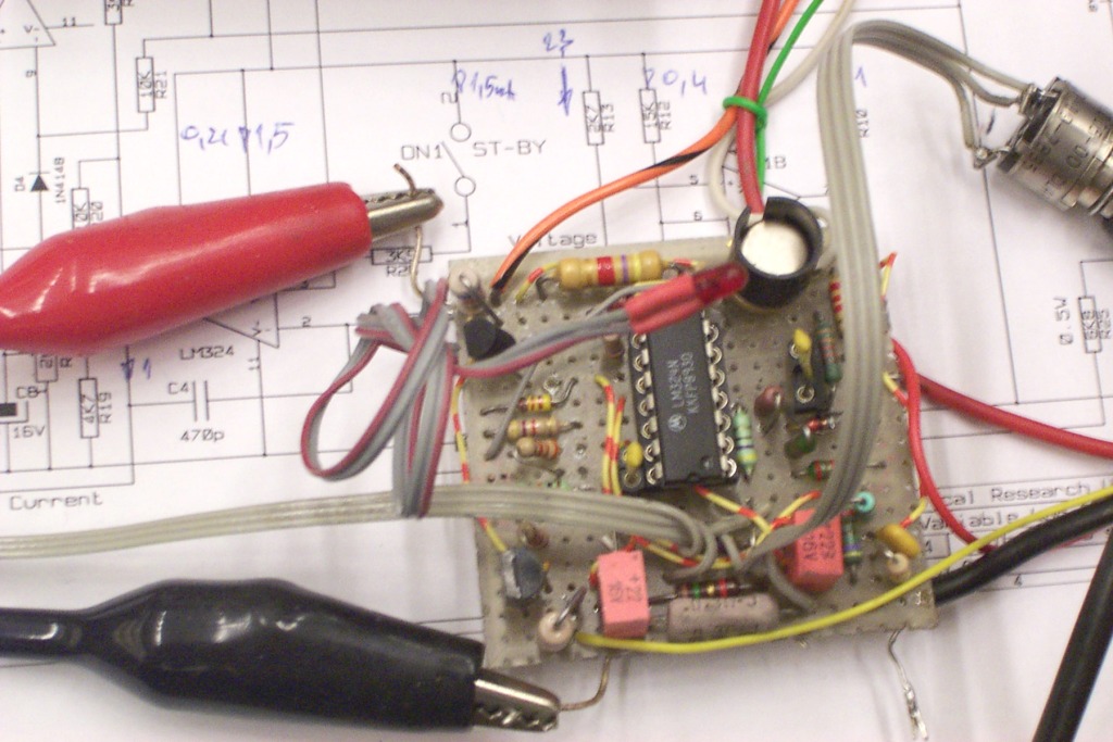

    Hello,
    Voici un élément de plus pour compléter le labo de l'amateur fauché: il s'agit d'une alim variable "à la carte", permettant à chacun de se construire l'appareil le mieux adapté à ses besoins (et à ses fonds de tiroir, transfos, etc!).
    Comme d'habitude, les performances sont au rendez-vous pour un budget mini, avec des pièces archi-courantes et faciles à trouver.
    De plus, c'est un appareil complet, et qui évite les travers habituels de ce genre de réalisation, qui découlent des limitations des circuits utilisés: soit un régulateur variable comme le LM317, soit le dinosaure µA723.
    L'architecture très particulière utilisée permet de garder le même schéma pour des tensions maximales comprises entre 10 et 300V, et des courants maximaux allant de moins de 1A à plusieurs dizaines d'ampères. Les seules choses à adapter sont le calibre des composants de puissance et quelques valeurs de résistances.
    Enfin, atout non-négligeable, elle est conçue dès le départ pour servir d'alim de labo et donc pour protéger de façon très performante les montages qu'elle alimente. La limitation en courant est très rapide et très efficace, et pour complèter cette caractéristique, la capacité de sortie est minimale afin de réduire l'énergie délivrée au montage à tester lorsque celui-ci souffre d'une surcharge.
    Le schéma présenté en exemple est configuré pour 50V et 2A et a été effectivement réalisé (pour rassurer ceux qui se méfient un peu des constructions trop "virtuelles").
    Dans les prochains jours, je donnerai plus de détails sur la manière de calculer les composants en fonction de la sortie désirée, et je décrirai de façon approfondie le fonctionnement et les particularités.
    A suivre...

    Examinons plus en détail le schéma:
    Il y a trois parties principales:
    -La génération des références et alimentation interne, autour de U1B
    -Les régulateurs tension et courant, autour de U1A et C
    -La puissance, gérée par Q1/Q2 et le driver Q5
    L'alimentation interne des circuits de régulation est construite autour d'un régulateur shunt, qui s'alimente à partir de la tension positive non-régulée via la résistance chutrice, R7, qui permet de faire passer un courant d'au moins 10mA.
    De façon assez inhabituelle, c'est l'AOP lui-même qui régule sa propre tension d'alimentation: la sortie de U1B est raccordée au (+) et dérive l'excédent de courant vers le négatif. Pour rendre cette configuration bizarre "acceptable" au LM324, une résistance R10 permet à la sortie de ne pas être directement au potentiel positif.
    De plus, le régulateur utlise une certaine forme de feedback positif: la polarisation de la zener de référence D11 est tirée de la tension qu'elle contribue à réguler. Cet arrangement peut paraître quelque peu "incestueux", mais il est très efficace: le courant de polarisation est parfaitement stable, et la tension l'est donc aussi.
    Enfin, "curiosité" finale, l'AOP a son V- raccordé non à la masse (sortie), mais en amont du shunt d'échantillonnage du courant de sortie. Cela permet d'éviter que les quelques mA du courant d'alimentation du circuit ne soient pris en compte dans le courant de sortie; il y a bien le courant de retour de la zener, mais celui-ci étant faible et constant, il ne pose pas de problème.
    La tension de la zener est appliquée directement au pot de consigne tension, alors que le pot du courant est alimenté à partir de la tension régulée via R14.
    La régulation du courant est effectuée par U1C; celui-ci compare la tension de consigne développée entre le curseur et le pied de RV2 à la tension mesurée sur le shunt R9 (via R21). Celui-ci est calculé pour générer 500mV au courant maximal.
    La sortie de l'ampli attaque la base de Q3, qui va fonctionner en générateur de courant commandé: en mode courant, la sortie de U1A reste fixe, au potentiel négatif. L'étage de puissance va donc recevoir un courant de controle dépendant de l'erreur de la boucle "courant".
    En mode "tension", la sortie de U1A va venir modifier la tension récupérée du shunt, par D4 et le diviseur R20/R19. Accessoirement, cette sortie va également commander la conduction de Q4, via R24, et éteindre la LED D10 en dérivant son courant au négatif. Cette sortie est également raccordée à la résistance d'émetteur du générateur de courant. L'utilité de ce deuxième chemin est de faire une compensation "feed-forward" qui permet de "court-circuiter" le retard de phase introduit dans la boucle par U1C.
    En résumé, en mode tension, les régulateurs sont cascadés: le régulateur courant reste actif, mais il est commandé par la boucle "tension". Celle-ci est gérée par U1A, qui compare la consigne du pot RV1 à un échantillon de la tension de sortie, pris par le diviseur R17/R16. Un interrupteur de mise en "stand-by" permet d'appliquer sur ce même diviseur une tension forçant l'arrêt du régulateur via R26. C'est optionnel, mais il est préférable de commander la sortie de cette manière plutot qu'avec l'interrupteur secteur: la commande est propre, instantanée et parfaitement controlée, alors que les condensateurs de filtrage peuvent mettre un certain temps à se charger et surtout à se décharger.
    Un autre avantage est que les tensions de consigne tension et courant restent présentes et peuvent donc être envoyées aux éventuels afficheurs tension/courant pour indiquer quelles seront les consignes quand la sortie redeviendra active; c'est un petit luxe, utile et agréable.
    Les condensateurs C2, C4 et C5 permettent la correction/compensation en fréquence de la boucle tension; la boucle courant n'a besoin d'aucune compensation particulière, étant donné que le circuit est naturellement un générateur de courant.
    A suivre....

    Photos, caractéristiques, divers...
    Pour terminer provisoirement voici quelques photos et caractéristiques relevées sur le proto (à 25V et 2A de sortie, sauf indication contraire).
    -Régulation ligne (Vin 52V--->65V): non mesurable (<100µV)
    -Régulation charge (Iout 0--->2A): non mesurable (<100µV)
    -Bruit + ondulation: <300µVrms (dépend beaucoup du LM324 utilisé)
    -Puissance en stand-by: <1W
    -Delta entrée/sortie mini pour régulation: 1.7V (R1,2=0.2ohm, pas de D1)
    Note: quand la régulation tension est perdue, la LED de limitation s'allume également.
    Une des photos montre le détails des résistances d'équilibrage des ballasts.
    C'est du home-made, du fin fil de fer bobiné autour d'une chute de circuit imprimé.
    Disons encore que si le switch de stand-by est monté, il vaut mieux mettre du fil blindé pour cabler le côté "chaud" (ou au moins le faire passer dans un endroit non perturbé). Sans cette précaution, il risque d'injecter du bruit collecté dans la boucle de régulation.
    Enfin, encore une application possible du LM324 de réserve: une indication de température excessive (ou même un thermal shutdown). Il suffit d'un transistor ou diode monté comme capteur sur la radiateur principal et de quelques résistances. Peut être bien utile si, comme dans ce cas-ci le radiateur est nettement insuffisant pour fonctionner indéfiniment à puissance max.
    Voila, place aux questions s'il y en a...
