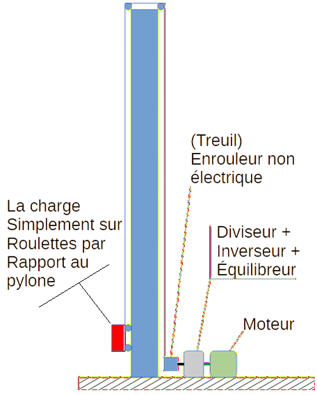

    Je crois que l'origine de l'incompréhension réside dans l'emploi d'un vocabulaire peu académique et des recours à des explications trop abstraites.
    En reprenant le schéma du début:
    Nom : image_2026-05-27_151807795.png
Affichages : 79
Taille : 50,7 Ko
    Ce système pourrait être rélisé avec un contrepoids.
    Ce contrepoids serait simplement fixé sur la corde descendant à droite du pylone.
    Avec un contrepoids de même masse que la charge, il ne reste au treuil en bas qu'à exercer une force pour compenser les frottements.
    Sans contrepoids, tel que dessiné, la corde s'enroule sur un treuil.
    L'ensemble treuil+ moteur doit bénéficier d'un bon ancrage au sol.
    Le treuil est actionné par un moteur. Ce moteur doit exercer un certain couple sur le treuil pour monter la charge.
    Le treuil tourne à une certaine vitesse angulaire exprimée en radians par seconde.
    Le dispositif nommé "Diviseur + Inverseur + Equilibreur " peut donner une démultiplication. Ainsi, le moteur peut exercer un couple inférieur pour monter la charge.
    Il y a alors deux possibilités :
    1/ garder la même vitesse d'ascension auquel cas le moteur devra tourner plus vite, et donc fournir la même puissance (aux frottelments près).
    2/ utiliser un moteur moins puissant et réduire la vitesse d'ascension.
    Tout est dans le rapport des vitesses de rotations entre l'entrée et la sortie du "Diviseur + Inverseur + Equilibreur ".

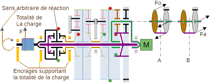

    Merci Gwinger, ton analyse devient intéressante, car chaque cas est particulier.
    Oui avec un contrepoids c’est le pylône qui en appuis au sol supporterait la charge du poids et du contrepoids. Mais il faut monter le contrepoids => contraintes. Bien entendu la motricité par le treuil n’assume que les pertes par frottements
    L’encrage pour mon hypothèse est effectivement un point important:
    _ La motricité doit exercé un couple sur le treuil uniquement pour vaincre les pertes par frottement, afin de rompre l’équilibre de la force de gravité de la charge. Car cette force est équilibrée par les engrenages. Bien entendu l’équilibre rompu, fera monter ou descendre la charge.
    _ Le couple moteur ne lève pas la charge, il rompt l’équilibre de la force de Gravité de la charge. C’est cet équilibre rompu qui déplace la charge dans le sens du déséquilibre. Car l’énergie à horreur du déséquilibre. Je regrette de ne pas être académique mais c’est tellement avéré.
    _ Avec la même puissance (pertes mécaniques) en monté comme en descente, car la charge suspendue sans motricité resterait suspendue. c’est similaire au systèmes à réaction équilibrée
    _ Une analogie : l’assemblage (diviseur inverseur équilibreur) remplace la simple poulie dans les systèmes à réaction équilibrée. Bien entendu il y a plus de pertes mécaniques qu’une simple poulie, mais il y aurait d’autres avantages il me semble.
    Pour l’encrage je prépare une réponse (non exhaustives) avec schémas.

    "La motricité doit exercé un couple sur le treuil uniquement pour vaincre les pertes par frottement"
    ça signifie qu'on trouve de l'énergie quelque part pour élecver la charge et qu'elle n'est pas fournie par le motoréducteur
    l'énergie est prise où ?

    Comparer le treuil du dessin avec l’ascenseur à bateau à double bac, c'est comme comparer un lance-pierres à un piano (principalement celui des dessins animés qui tombe sur la victime au milieu du désert.
    Aucun rapport.
    En passant, refais ton "calcul" sur la roue de Falkirk en tenant compte de l'ensemble, c'est à dire des 2 bassins, allez, je t'aide: le résultat est 0 J. Les 22kW ne servent qu'à vaincre l'inertie au démarrage et les frottements.
    Ton treuil est donc un moteur fixé au sol suivi d'une boite noire fixée au sol pour enrouler un câble.
    Aussi compliqué que soit le mécanisme intérieur de la boite noire, la puissance en sortie sera inférieure à celle en sortie du moteur, il faut bien faire chauffer avec quelques frottements. Ce n'est pas parce que tu ne comprends pas ton dessin que c'est une solution géniale.
    Allez, en partant de la droite:
    ("réaction et opposition")
    la roue externe noire à droite est fixe.
    les satellites noirs et bruns ont le même axe et roulent sur la même roue interne, donc les roues externes bleues et noires ont la même vitesse, donc fixes toutes les 2.
    (mi "réaction et opposition" et "inverseur")
    l'axe des roues rouges est fixe, la roue rouge droite engrène avec la roue externe bleue de vitesse nulle.
    donc la roue rouge est fixe,
    donc la double roue brune est fixe.
    ("inverseur")
    comme la double roue brune est fixe et que l'axe de la roue rouge l'est aussi, la roue rouge est fixe.
    donc la roue externe bleue est fixe.
    donc l'autre côté de l'inverseur est aussi fixe.
    bref, la roue brune de l'inverseur est fixe.
    ("diviseur de réaction")
    c'est un simple différentiel dont un coté est fixe, et l'autre est mené par le moteur à travers le premier train épicycloïdal du bloc "réaction et opposition" en multiplicateur (fois 4 selon les chiffres donnés)
    Bref, en sortie de la boite noire, la vitesse est multipliée par 2 suivant une chaîne cinématique excessivement compliquée. Les "explication" utilisent aussi des termes excessivement alambiqués et se raccrochent à des systèmes existants mal analysés (d'habitude, on utilise un réducteur en sortie du moteur).
    C'est la méthode usuelle pour faire croire à l'invention d'un mouvement perpétuel ou "sur-unitaire"...
    Désolé, la phrase en gras est une explication tendant à considérer qu'il y a de l'énergie gratuite.
    Si le couple moteur ne lève pas la charge, quelle force lève la charge ?
    Cette force ne peut qu'être transmise par le câble et cette force est produite par treuil.
    Il faut revenir au dessin proposé:
    Nom : image_2026-05-28_163443682.png
Affichages : 59
Taille : 89,4 Ko
    Ce système, quelque soit sa complexité, est composé de roues à engrenages toujours en prise. Il y a une entrée et une sortie, il n'y a pas d'autre possibilité que d'avoir un certains nombres de tours de l'axe de sortie (côté treuil) pour un certain nombre de tours en entrée (côté moteur). Pour simplifier, c'est une sorte de boîte de vitesse.

    Oui l’assemblage a aussi l’effet multiplicateur de quatre. Cela ne gène pas le but recherché.
    Oui en fonctionnement une partie des engrenages restent immobiles.
    Très important :
    Bien qu’immobiles ils transmettent les forces. C’est pour cela qu’elles s’équilibrent à 360°. Sans cela c’est foutu.
    Si je ne me trompe pas Gwinver :
    Quelle force monte la charge ? la même force que celle des systèmes à réaction équilibrée ou la motricité n’assume que les pertes mécaniques.
    Pour les encrages :
    Le treuil et le diviseur, supportent effectivement la totalité de la charge :
    Je ne voie pas comment je peux éviter cela. Peut-être aussi l’inverseur, bien qu’il reste immobile pendant le fonctionnement.
    La longueur des flèches n’est pas représentative de leur valeur
    Les autres paliers ne reçoivent pas la totalité de la charge équilibrée.
    Explication d’équilibrage de la force F divisée en Fa et Fo :
    Reprenons le schéma du TEA avec les trois possibilités de rotation dans le document du message 13.
    En (B) si Fa était en rotation, elle bloquerait Fo sur la couronne bleue du TEA. Couronne bleue qui souhaite tourner en sens opposé grâce à Fo. Or ces forces sont égales et opposées => équilibre.
    En (A) si Fo était en rotation elle ferait tourner le planétaire mauve qui souhaite tourner en sens opposé grâce à Fa. Or ces forces sont égales et opposées => équilibre
    J’ai souhaité avoir le diamètre des satellites et des planétaires égaux par simplification.
    Pour A et B, si une force s'oppose à l'autre, il y a blocage.
    C'est effectivement un cas que je n'avais pas envisagé, mais, alors, il n'y a pas de rotation, le treuil ne tourne pas et la charge reste sur place.

    C'est ce que je voulais arriver à faire comprendre.
    Je préciserais qu'il n'y a pas blocage mais équilibrage précaire. C'est à dire, tous les pignons sont libres, mais restent immobiles.
    C'est pourquoi la charge même suspendue resterait suspendue.
    C'est pourquoi à la montée comme à la descente, la puissance motrice devrait être la même, égale aux pertes mécaniques. Car (dans le cas actuel de l'assemblage) aucune des forces en équilibre ne viendrait aider la motricité en montée comme en descente.
