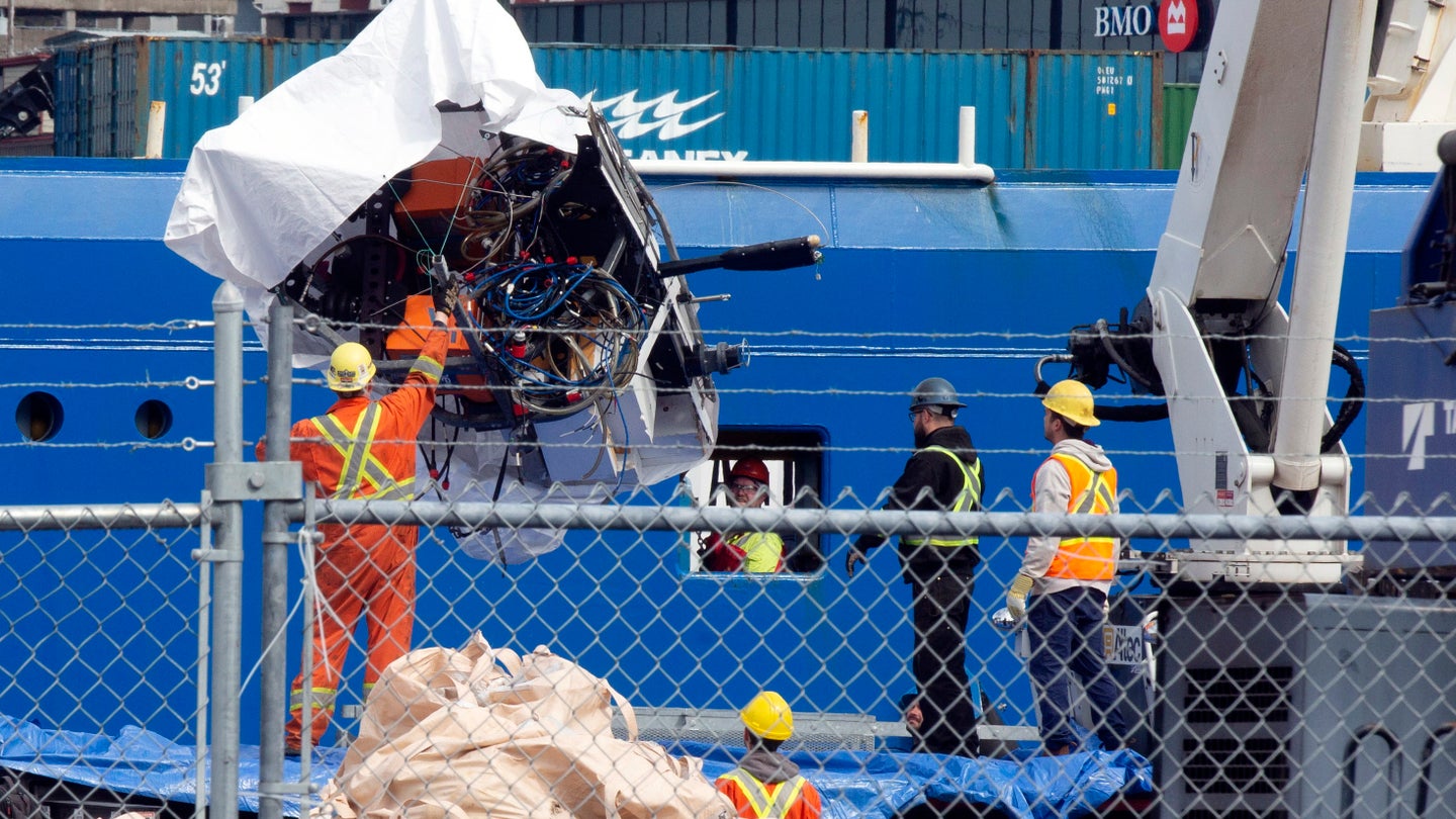

    SK69202
    Re : La taille d'un submersible influe t-elle sur la résistance à la pression de la mer ?
    Des morceaux ont été récupérés, ça devrait aider à cerner la séquence.

    SK69202
    Il faudra attendre pour savoir si le passage de la sangle dans l'ouverture est due à l'état de l'hémisphère avant son repêchage.

    GBo
    Je me suis fait exactement la même réflexion quand j'ai vu les images à la BBC, plus de hublot...
    Faut dire aussi qu'avec sa forme en biseau il n'est pas prévu pour fonctionner dans l'autre sens.
    S'il y a eu implosion, possible qu'il ait été "soufflé" depuis l’intérieur.
    C'est fréquent dans les commentaires, mais ce n'est pas possible, la pression de la mer coté extérieur du hublot a toujours été supérieure à celle du sous marin.
    Maintenant le choc dynamique à la fin de l'implosion a eu peut-être la force de l'éjecter.
    Ne pas oublier que les morceaux sont tombés de plusieurs centaines de mètres pour arriver au fond, c'est peut-être pendant cette phase qu'il a été éjecté ou est passé à travers le trou.

    S'il reste des micro morceaux sur la paroi (si une colle a été utilisée) il seront examinés pour déterminer la direction de la rupture...
