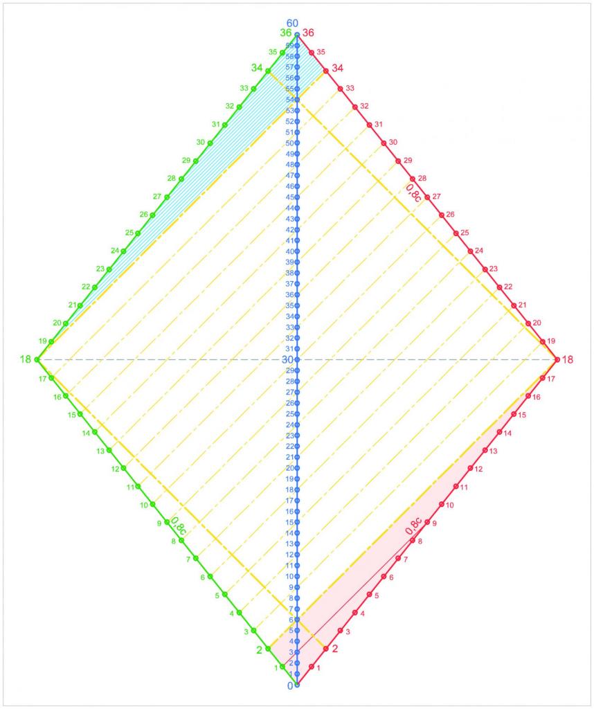

    Zefram Cochrane
    Re : référentiel absolu de l'univers
    Nom : Triplés.jpg
Affichages : 164
Taille : 73,5 Ko
    voici un schéma (Mailou) pour les triplés
    La vitesse relative de Rouge et Vert par rapport à Bleu est de 0.8c.
    Donc lors de la phase d'éloignement, pendant 18s Vert et Rouge verra Bleu vieillir 3 fois moins vite qu'eux pendant 18s soit 6s et pendant la phase d'approche Vert et Rouge verront vieillir Bleu 3 fois plus vite qu'eux pendant 18s soit 54s.
    Pendant 36s de durée aller et retour Vert et Rouge verront Bleu vieillir de 18 *( 3 + 1/3) = 60s
    Pendant la phase d'éloignement Bleu verra vieillir Rouge et Vert 3 fois moins vite que lui; donc il verra Vert et Rouge vieillir de 18s pendant une durée de 54s.
    Pendant la phase d'approche, Bleu verra vieillir Rouge et Vert 3 fois plus vite que lui; donc il verra Vert et Rouge vieillir de 18s pendant une durée de 6s. Donc Bleu durant 54 + 6s secondes Bleu aura vu Vert et Rouge vieillir de 2 * 18 = 36s.
    La vitesse relative entre Rouge et Vert est de 2*0.8/(1+0.64) = 0.976c.
    Pendant la phase d'éloignement Rouge (ou Vert) verra Vert (ou Rouge) vieillir pendant 18s 3*3 = 9 fois moins vite que lui soit 2s.
    Pendant la phase d'approche Rouge (ou Vert) verra Vert (ou Rouge) viellir 9 fois plus vite que lui pendant une durée 2s soit 18s.
    Pendant une durée de 18 + 2 = 20s Rouge (ou Vert) verra Vert (ou rouge) vieillir de 2 + 18 = 20s.
    Entre les deux Rouge (ou Vert) verra Vert (ou Rouge) vieillir de 16s pendant une durée de 16s.
    Il n'y a pas de référentiel absolu dans tout ce que je viens de raconter.

    énigme pour N738139 : quelle histoire, la A ou la B, est représentée sur le dessin ?
    Nom : N738139-6.png
Affichages : 121
Taille : 20,9 Ko
    protagonistes :
    6 horloges en mouvement rectiligne uniforme dont les lignes d'univers sont des droites, et dont le nom est celui des droites :
    horloge (OJ) marquant 0 en O
    horloge (AC) marquant 0 en A
    horloge (AG) marquant 0 en A
    horloge (PI) marquant 0 en P
    horloge (QH) marquant 0 en Q
    horloge (RC) marquant 0 en R
    2 jumeaux :
    jumeau J1, ayant le segment [AC] pour ligne d'univers, sa montre marque 0 en A
    jumeau J2, ayant la succession de segment [AB] et [BC] pour ligne d'univers, sa montre marque 0 en A
    Evenements :
    A : (AC) et (AB) se croisent et marquent 0s, J1 et J2 se séparent, l'un accompagnant (AC), l'autre (AB)
    B : (OJ) et (AG) se croisent, marquant respectivement 1s et 0,866s, J2 qui accompagnait (AG), la quitte, sa montre indique 0,866s
    C : la montre de J2 indique 1,732s, il retrouve J1 et (AC) qui marquent 2s et ils croisent (RC) qui marque 2,309s
    D : la montre de J1 indique 1s et il croise (QH) qui marque 1,155s
    E : la montre de J1 indique 0,75s et il croise (PI) qui marque 0,866s
    F : (AG) marque 1,155s
    G : (AG) marque 2,309s
    H : (QH) marque 2,309s
    I : (PI) marque 2,309s
    J : (OJ) marque 2s
    O : (OJ) marque 0s
    P : (PI) marque 0s
    Q : (QH) marque 0s
    R : (RC) marque 0s
    note : ce schéma est sans métrique, il se contente de représenter les droites de l'espace-temps par des droites du plan et de respecter le parallélisme de ces droites, aucun respect des longueurs, sauf pour les segments colinéaires qui conservent leurs rapports, aucun respect des angles, etc. Les durées propres en seconde sont en noir, les distances propres en seconde-lumière sont en rouge, les orthogonalités sont représentées par des losanges aux intersections. Le lecteur est invité à vérifier que le théorême de pythagore (à la sauce Minkowski) est bien respecté dans chaque triangle rectangle de la figure.
    m@ch3
