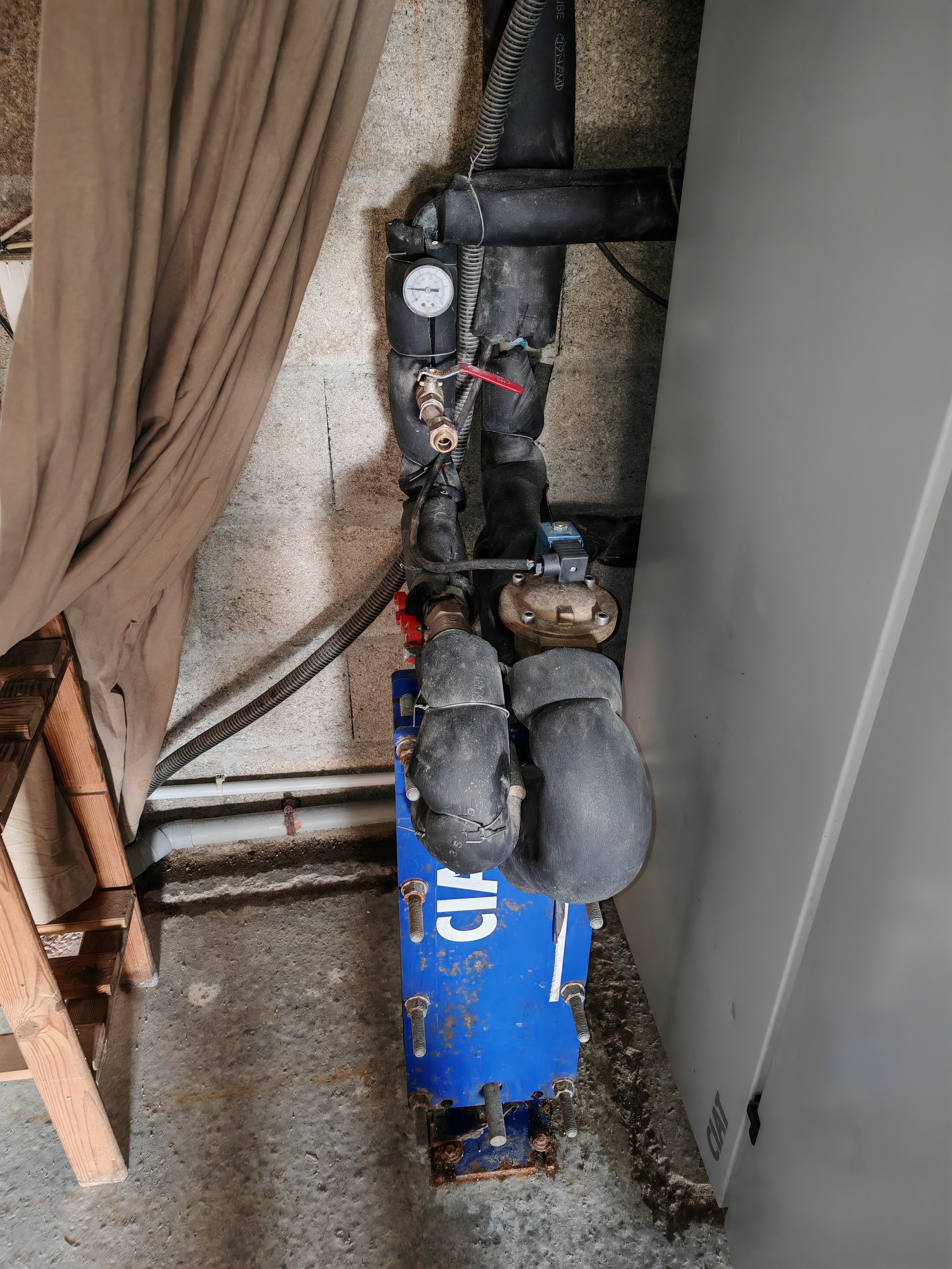

    Bonjour pensez à faire des photos de la partie hydraulique elle m'interesse car je suspecte un coup de bélier ou quelque chose en ce sens.
    normalement il n'y a pas d'électrovanne et il se pourrait qu'elle soit présente.

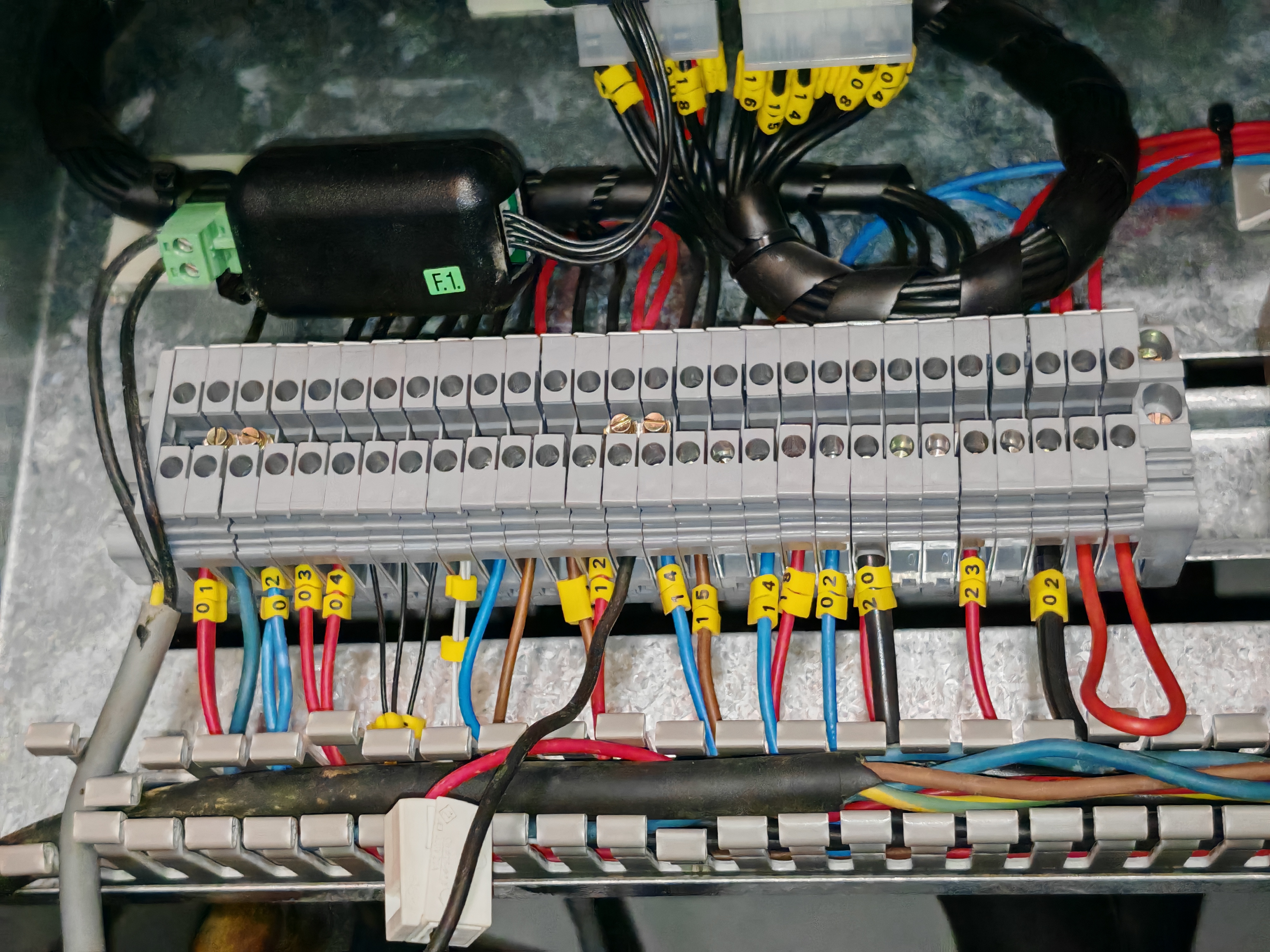

    si il y a une armoire électrique faite une photo afin de voir s'il y a un contacteur pour la pompe, et voir qui commande la pompe.
    regardez aussi la nature et le diamètre des canalisations, les puits sont écartés de combien en mètres ?

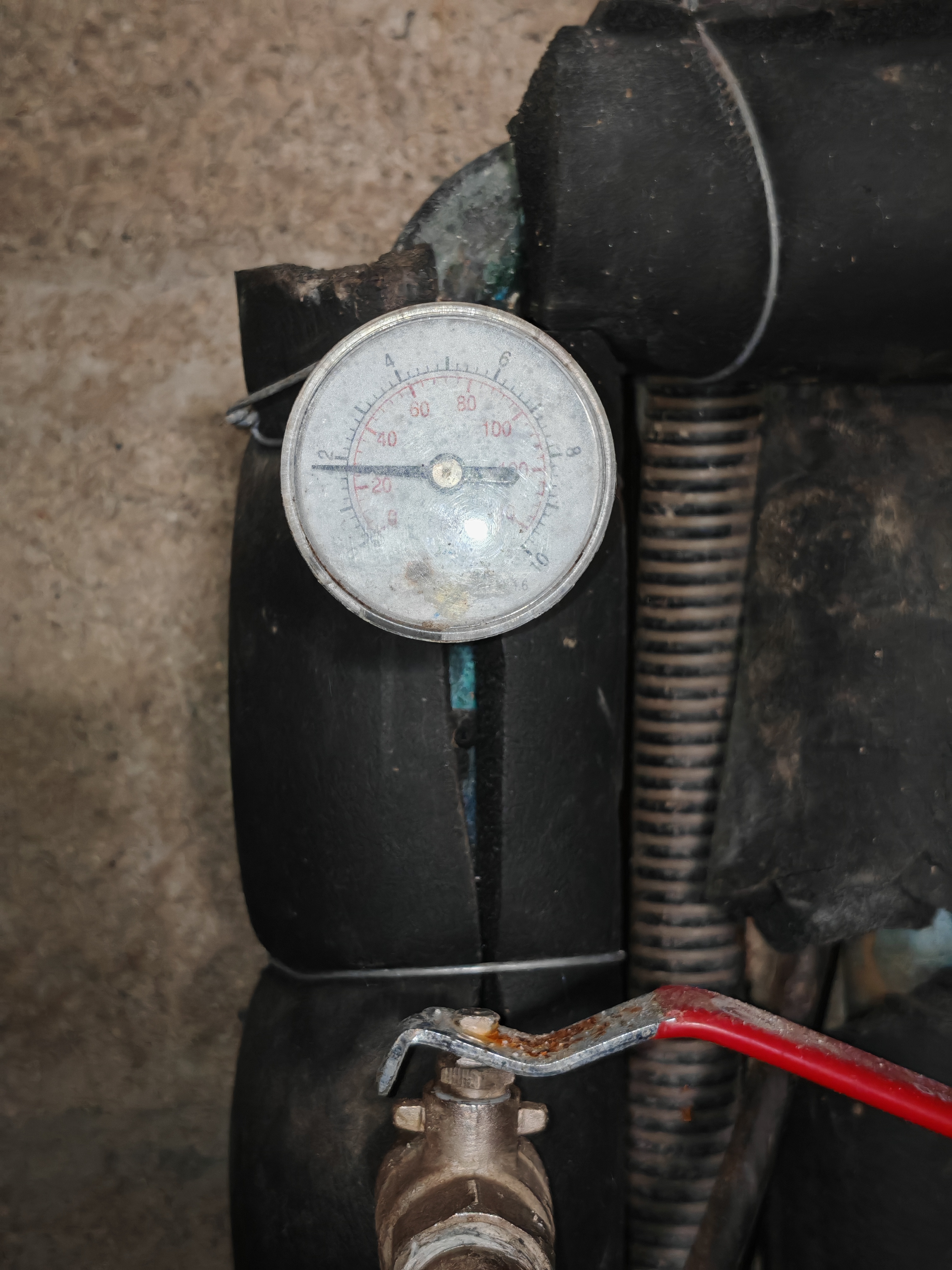

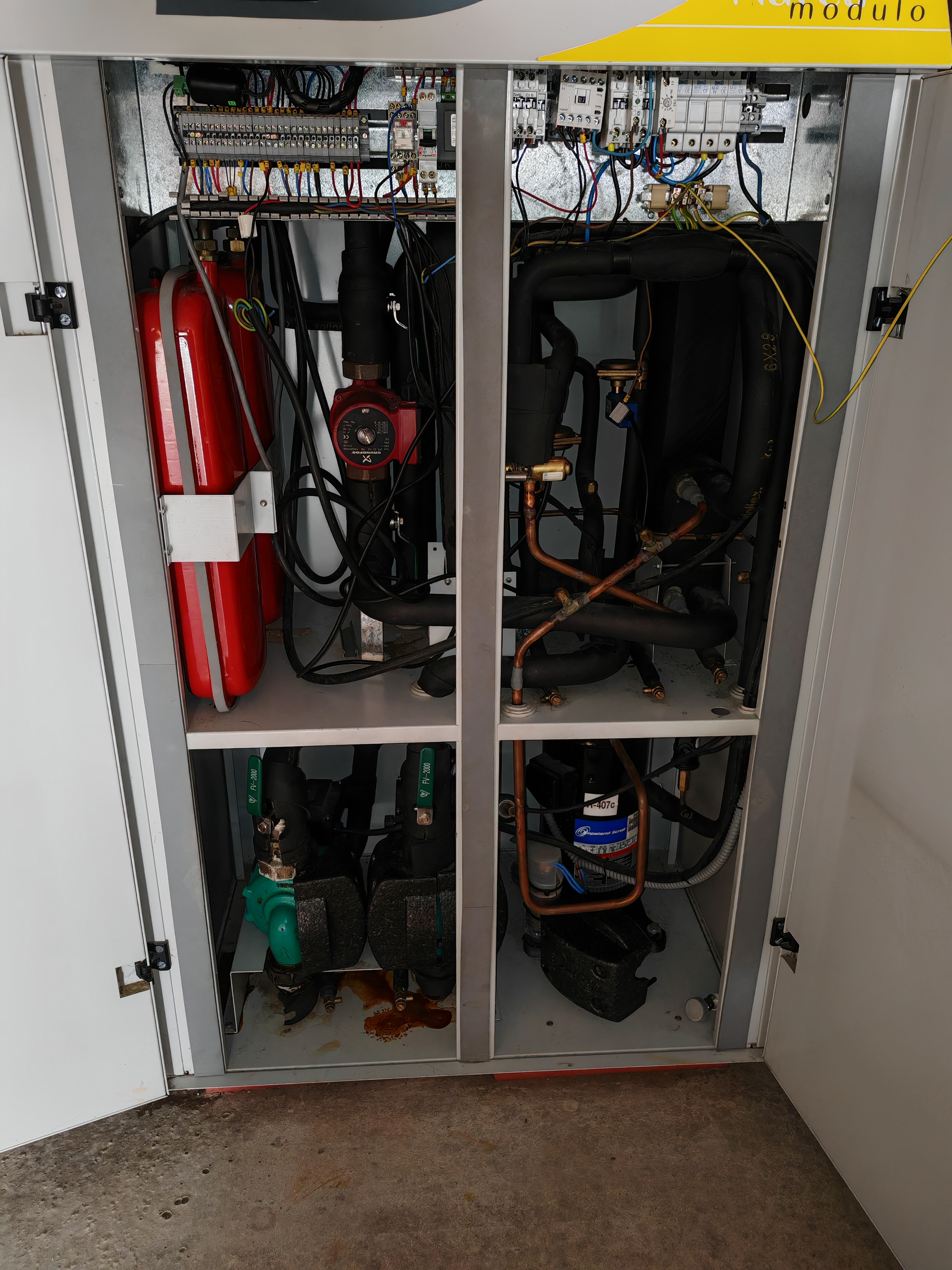

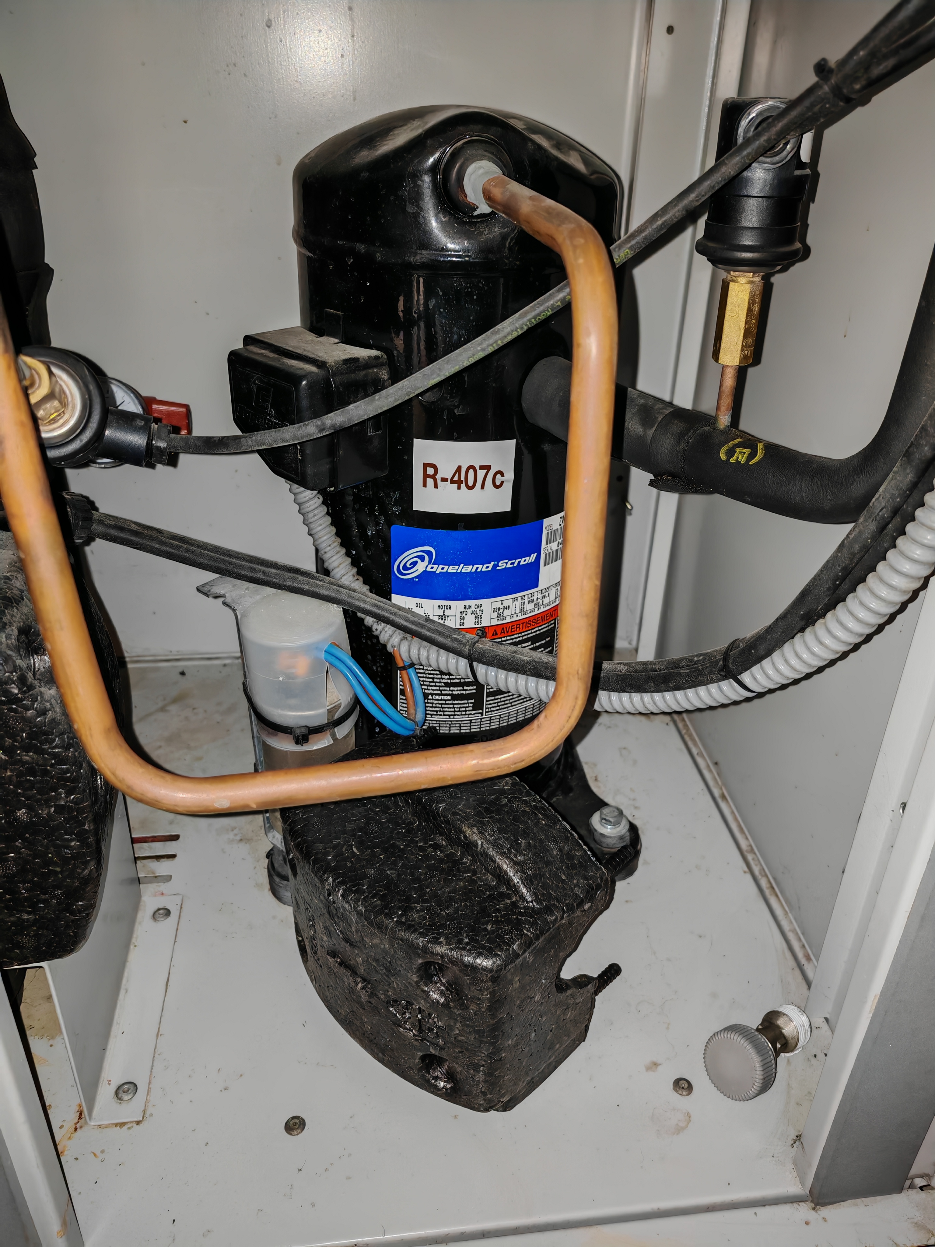

    Je reviens de la maison et comment dire... Ce n'est pas aujourd'hui que je vais pouvoir tenter une approche : effectivement pompe à chaleur éteinte à mon arrivée, et impossible de l'allumer, cela fait sauter le différentiel (alors que le disjoncteur lui ne saute pas)...
    Voici malgré tout quelques photos de l'installation

    bonsoir sauf erreur de ma part je vois une électrovanne sur le circuit hydraulique c'est à confirmer si c'est le cas c'est une erreur et cela peut expliquer le coup de fusil !
    l'electrovanne se ferme avant l’arrêt de la pompe et bang !
    j'ai noté des couleurs identiques départ et retour chauffage c'est pas bon signe de la part du chauffagiste ?
    en PER ouille c'est pas bon le PER...

    J'ai suivi ce fil, sans intervenir, n'étant pas spécialiste des ces pompes
    Elle fonctionne depuis20 ans ... donc je ne chercherais pas trop l'erreur de conception ... d'autant que certaines techniques ont évolué.
    Pour rester simple, le bruit serait lié à des marches-arrêt répétitifs (4/5 mn) du circuit de pompage .... fréquence bien trop importante à priori.

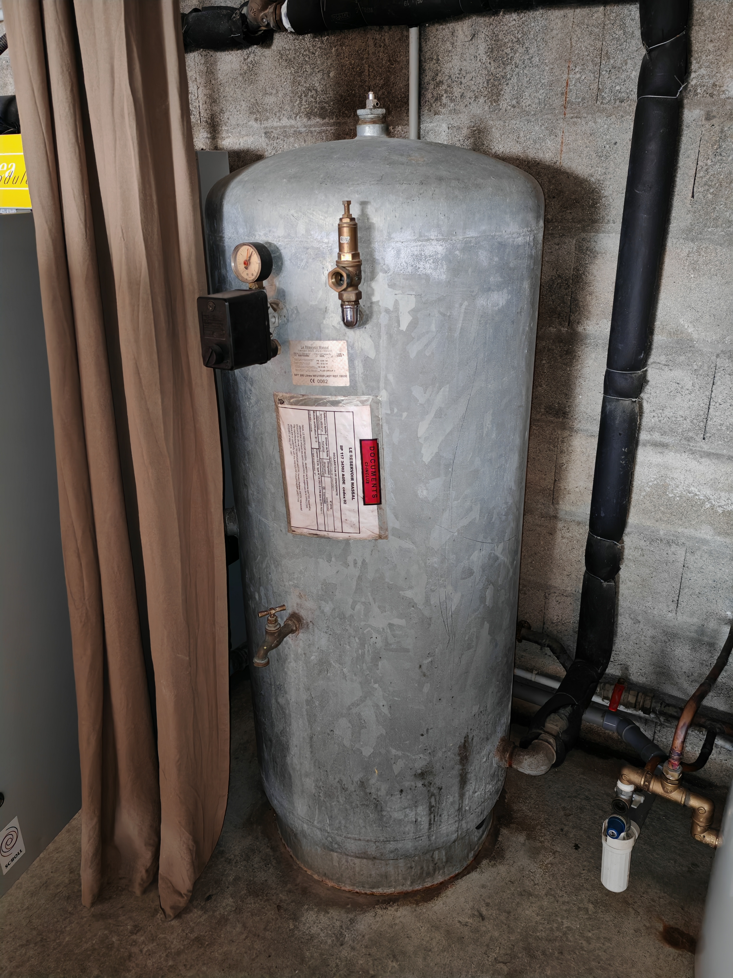

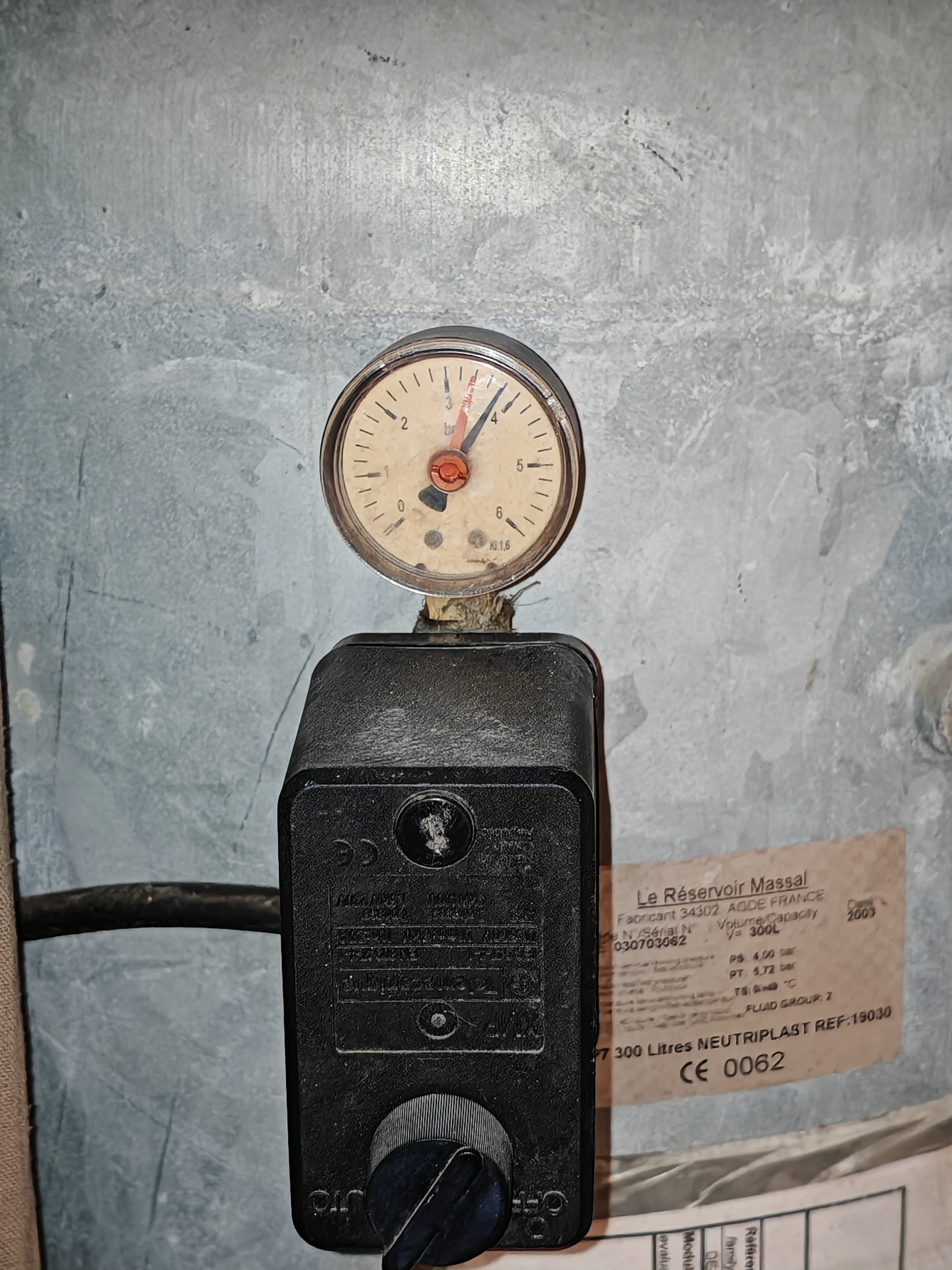

    Avec les photos, je vois un ballon hydrophore de 300 l ..... qui à priori devrait être sur ce circuit (ou alors il s'agit de toute autre chose non indiqué)
    Ne serait-ce pas lui, qui serait en manque d'air et qui impose ces Marche-arrêt à répétition ????
    Ne serait-ce pas une voie à explorer ....
    bonsoir oui elle fonctionnait depuis 20 ans mais il arrive qu'il existe aussi des erreurs de conception, sur nappe le filtrage est très important peut être que l'utilisation d'un ballon a été utilisé pour récupérer dans le ballon des particules ?
    cela expliquerait alors le rôle de l'électrovanne et la pompe est commandée par le pressostat, effectivement les courts cycles peut s'expliquer par un manque d'air sur le haut.
    le fonctionnement normal c'est la PAC demande à travailler on met en marche la pompe.
    comme ici le schéma hydraulique est ok :
    https://www.dispositif-rexbp.com/res...-pac-sur-nappe
    il manque un tube coté BP sur l'échangeur probablement caché par l'angle de la photo.
    il manque des doigts de gants sur le circuit hydraulique, pour avoir les températures.
    le ballon tampon est essentiel pour ce type de PAC à régime fixe(non inverter) je n'en ai pas vu.
    comme un chauffagiste va passer bientôt il saura trouver ce qui ne va pas...
    Bien vu BOB92

    je reviens sur le descriptif pour compléter mes dires
    qu'il y ait de l'eau même en grande quantité a faible profondeur je ne doute pas de cela
    ce n'est pas le motif de ma réaction
    en fait c'est pour la stabilité de la température de puisage que cela me fait réagir,(ce n'est pas une critique en réalité)
    car cela peut très bien fonctionner malgré tout sauf que le coefficient de rendement est moins stable
    et reste supérieur a celui d'une air/eau malgré tout
    ensuite reste la présence d'un ballon tampon qui n'est pas prouvée (malgré celui de la présence d'un réservoir de 300l )
    auquel cas cela pourrait si absent justifier les coups de bélier
    j'indique cela a titre indicatif pour qu'il puisse en parler avec le technicien

    Il me semble effectivement que le réservoir massal est pour la puisage pour l'arrosage jardin et WC depuis le puit. Je ne l'ai pas pris en photo, mais il existe également un ballon d'eau chaud standard Atlantic, qui sert (selon l'ancien propriétaire) uniquement à l'alimentation en eau chaude. Il ne m'a pas évoqué un rôle de ballon tampon sur le circuit. Je vérifierais s'il est sur le même circuit ou non.

    il faut identifier électriquement la commande de l'électro vanne et de la pompe sont elles séparées ?
    je suspecte que cela soit temporisée pour ne pas geler l'évaporateur à l’arrêt de la PAC mais qu'ensuite il y a la fermeture simultanée de l'électrovanne et de la pompe. donc je vous conseille cette vérification.

    pour identifier la fuite électrique il faut inspecter, cela peut venir d'une pompe de circulation ou de la pompe immergée qui a force de prendre des coups de bélier a veillit il faut donc isoler tous les circuits et on remonte un à un pour pouvoir identifier lorsque le différentiel tombe.

    le choix du ballon est judicieux pour remplacer le filtre(les particules se déposent sur le fond) au vu des photos il est réservé uniquement à la PAC il n'y a pas de conduites de plomberie pour un puisage.
    je me souviens que l'on avait évoquer cela en 2012 (un vague souvenir).
    pour finir une PAC qui n'a pas de fuite et qui compresse bien cela peut encore bien fonctionner tant qu'il n'y a aucune intervention frigorifique. la mettre à la benne pour une réparation de fuite hydraulique ou circulateur ca serait dommage.
    votre vendeur n'a pas indiqué combien il avait remplacé de pompes immergées en 20 ans ?
    le ballon tampon invisible sur vos photos est un ballon isolé il est indispensable pour votre PAC afin d'éviter les courts cycles.
