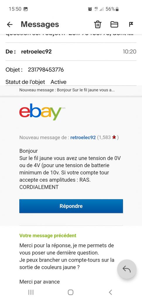

    e rupteur ne coupe que du 12V sans surtension
    Le vendeur de l'allumage transistorisé m'a dit que c'était 4 volts et non 12voltz
    Il faut surtout le protéger des vibrations, et des contraintes extérieures
    Pour le condensateur ? Est-ce la même chose pour le boîtier d'allumage transistorisé ? Car je l'ai fixé au moteu
    4 volts?? Le rupteur est "normalement" entre la bobine, reliée au 12V et la masse (0V). Dans le boitier, la bobine est remplacée par une réistance.
    Un lien vers ce boitier, Welleman ou autre ?
    Il y a un fil relié au rupteur, autant se connecter dessus, avec le filtre, dans ce boitier, si il y a la place.
    MM

    Loin d'une source de chaleur est des vibrations c'est toujours préférable
    Oui mais pour le boîtier d'allumage transistorisé ?les composants ? Ou les deux ?
    Pour un système d'allumage classique sans boîtier transistorisé ?

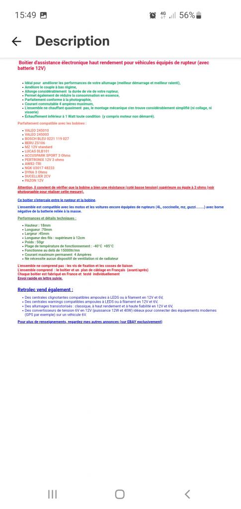

    Oui je me suis connecté pour le compte-tours sur le fil qui sort de l'allumage transistorisé a la vis platinée

    Ok, si il le dit, il doit avoir raison, on ne connait pas les détails du circuit interne.
    Et donc, il n'y a pas apparemment de place dans ce boitier. Il faut voir si le filtre résout le pb. A vérifier, en cas de souci, on en reparle.

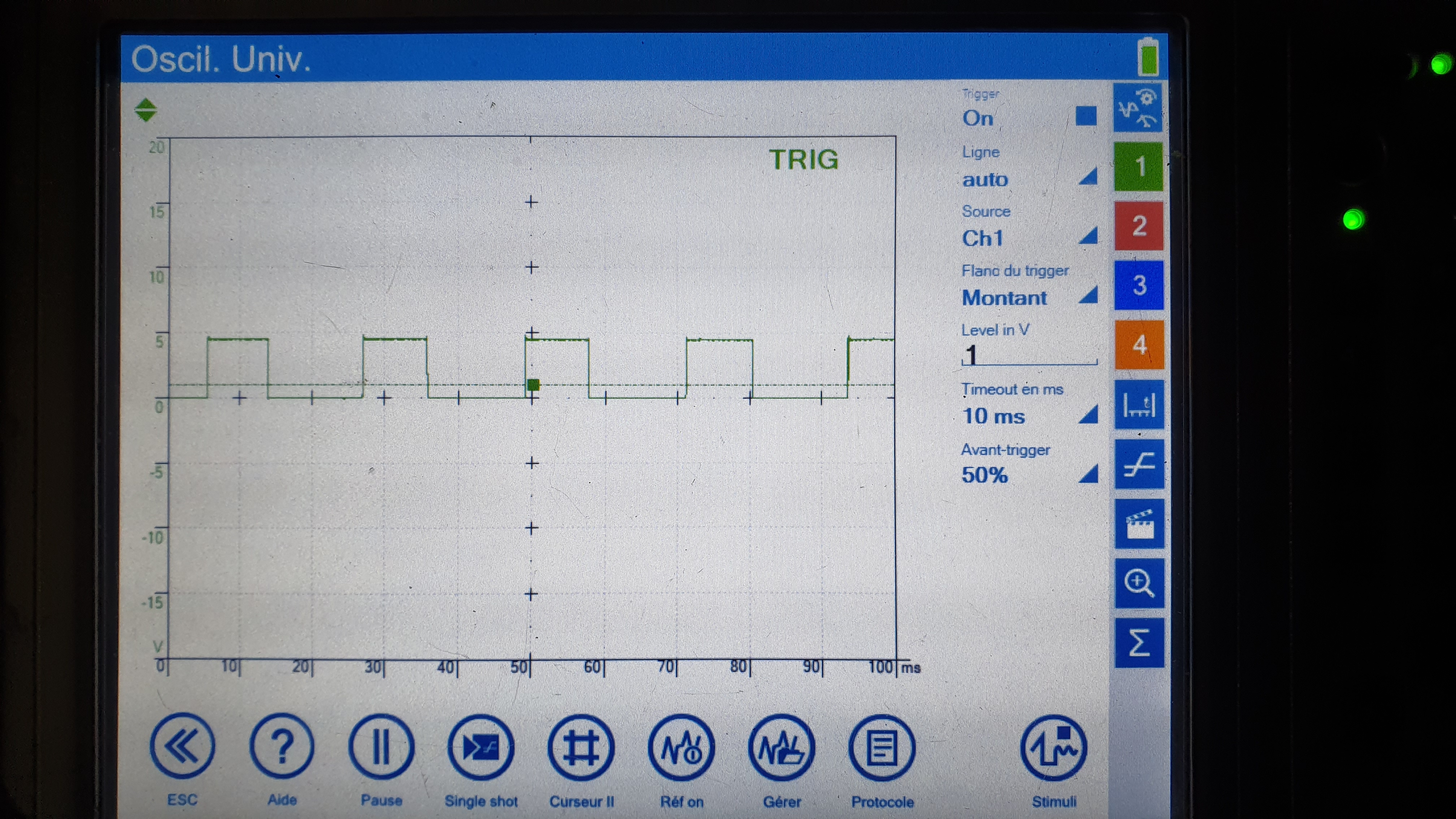

    voici les informations que je peux vous donnez quand j'avais pris le signal via un oscilloscope
    Le signal ci-dessus est pris sur la ligne de contact de la vis platinée qui elle est raccordée au boitier d'allumage transistorisé
    Pour que le compte-tour c'est ce signal que j'utilise en effectuant une dérivation du faisceau ( soit un Y ) sur le faisceau de contact qui va au boitier d'allumage transistorisé
    j'ai une video du compte-tour qui fait le fou mais je sais absolument pas comment vous la fournir
    Dans les messages précédent on avait compris qu'il fonctionnait avec une tension qui varie de 0V a 5V

    Pour répondre à une autre question, je peux me fournir d'un oscilloscope au travail
  26. #116
    Re : Aide pour filtré un signal pour un compte tour
    Tu as essayé 1K avec 10 nF ? Et quelle est l'allure du signal avec ces valeurs ?
  27. #117
    Citation Envoyé par shottle Voir le message
    C’est une bonne solution, mais il faudrait savoir quelle est la valeur de la résistance qu’on voit au +12V de ton allumage (résistance de sortie de ta source de signal) et connaître le schéma de l’entrée de ton tachymètre pour savoir quoi prévoir entre les deux.
    Là, tu as représenté un fil. Pas sûr que ce soit possible ou compatible.
    antek propose un RC (série?). Possible que ça marche mais l’oscilloscope le confirmera.
    Que représentent tes deux oscillogrammes, proposés dans tes deux discussions? C’est pris où?

    Mais alors comment sont obtenus les signaux montrés ?
    Si c'est à partir de la carte son avec un logiciel sur PC ils n'ont aucune valeur technique, si ce n'est montrer la présence d'un overshoot. Mais ça on s'en doute un peu.
  29. #119
    shottle
    Re : Aide pour obtenir un signal pour un compte-tours
    alors pour l'image de l'oscilloscope celui-ci a était branché sur le fil violet comme sur le dessin que je donne ci dessous, et ce sont des photos de l'oscilloscope que j'ai prise.
    Pièce jointe 511966
    il n'y aucun composant électrique sur ligne violette.
    j'ai effectué un test avec une résistance de 10K ohms sur la ligne violette car pas mal de personnes le conseil pour stabilisé l'aiguille du compte-tour, mais ça n'a eu aucun effet.
    La bobine d'origine sur mon moteur est de 3 Ohms
    Le moteur a une fréquence de 33,34 hertz a 1000tr/mn
    Pour le +12V de la bobine c'est un + après contact normalement
