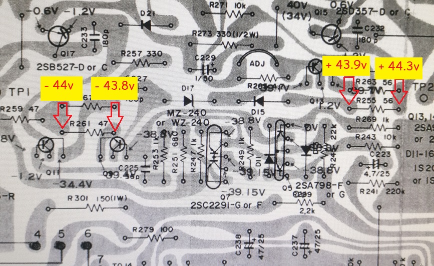

    En attendant les pièces, j’ai continué à prendre des mesures et je me suis aperçu qu’il y avait un court-circuit sur deux pistes à l’emplacement (normalement) du transistor de puissance Q1 (voir photo). Ce qui a créé un trou sur la carte. Lorsqu’il avait claqué, au démontage je ne m’en étais pas rendu compte. J’ai tout nettoyé et maintenant les pistes sont bien isolées.
    Cela a dû chauffer quand même un peu, L’extrémité de la piste est légèrement décollée. Je ne sais pas toutefois, s’il y a une possibilité de recoller.
    Les valeurs sont maintenant presque identiques des deux côtés. Mais toujours un peu trop élevées.

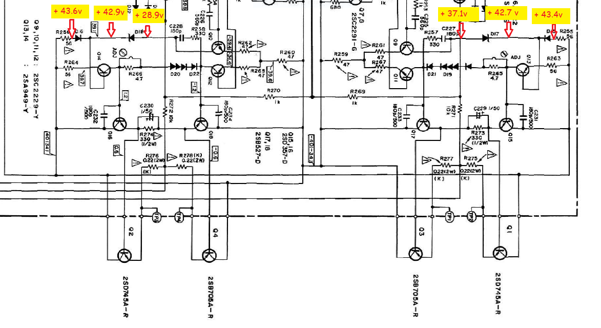

    Vous m’aviez déjà parlé des diodes D17, D18. Je les avais testées en position diode avec le multimètre, tout semblait correct. Mais par curiosité, j’ai pris les tensions (voir PJ) et je me suis aperçu qu’il y avait une différence d’environ 10v entre D17, D18 !
    Normalement, ce sont des diodes de 24v. Est-il normal, qu’il y ait autant d’écart D18 --> 28.9v ; D17 -->37.1v. Pensez-vous que D17 soit fatiguée ?
    En revanche D15, D16sont des diodes de 30v. les tensions relevés semblent aussi un peu élevées..
    Je ne sais pas quoi penser.
    Merci à vous et bonne soirée.
    D17, D18 diode MZ240 ou WZ240 500mw 24v, équivalent apparemment --> 1N5252B.T
    D15, D16 diode 1S2076 ou 1S1555 250mw 30v

  10. #70
    DAT44
    Citation Envoyé par fanfan 86 Voir le message
    Pièce jointe 504843
    Les diodes Zener D17 et D18 on pour but de diminué l'échauffement de Q9 et Q10, D15 et D16 sont de simple petite diode.
    Dans cet ampli, le courant qui traverse D17 et D18, est de environ 14 mA (normalement).
    La tension a leurs borne est très différente donc soit D17 est HS (peu probable), soit le courant qui traverse D17 est trop faible.
    Pour mesuré le courant, tu peux mesuré la tension au borne de R255 ou R261, car (normalement) la quasi totalité du courant qui traverse ces résistances doit passer par D17.
    Il sera intéressant de comparé le courant qui passe par Q9 et celui qui passe par Q11, normalement, ils sont quasi identique (environ 14mA) ...
    D18 : 42,9-28,9 = 14V
    D17 : 42,7-37,1 = 5V
    Comme l'a expliqué DAT44, le courant qui les traverse y est aussi pour quelquechose.
    J'attendais pour te demander des mesures, mais puisque tu as commencé, autant continuer. Mais il faudra recommencer au moment du réglage du courant de repos des transistors de puissance, parce que les courants des bases de Q16 et Q18 vont modifier ces résultats
    Alors, des mesures que je ne comprends pas, sur R262 et R268. R260 un peu aussi.
    Benêt que je suis, je prends les valeurs du schéma. Calculs avec les valeurs absolues pour les tensions.
    R260 : (40-39,6)/47 = 8,5mA
    R262 : (39,6-39,4)/47 = 4,3mA
    R268 : (39,6-34,4)/47 = 110mA
    Ca ne colle pas du tout. R260 devrait voir passer les courants des 2 autres résistances.
    De même regarde pour la voie gauche.

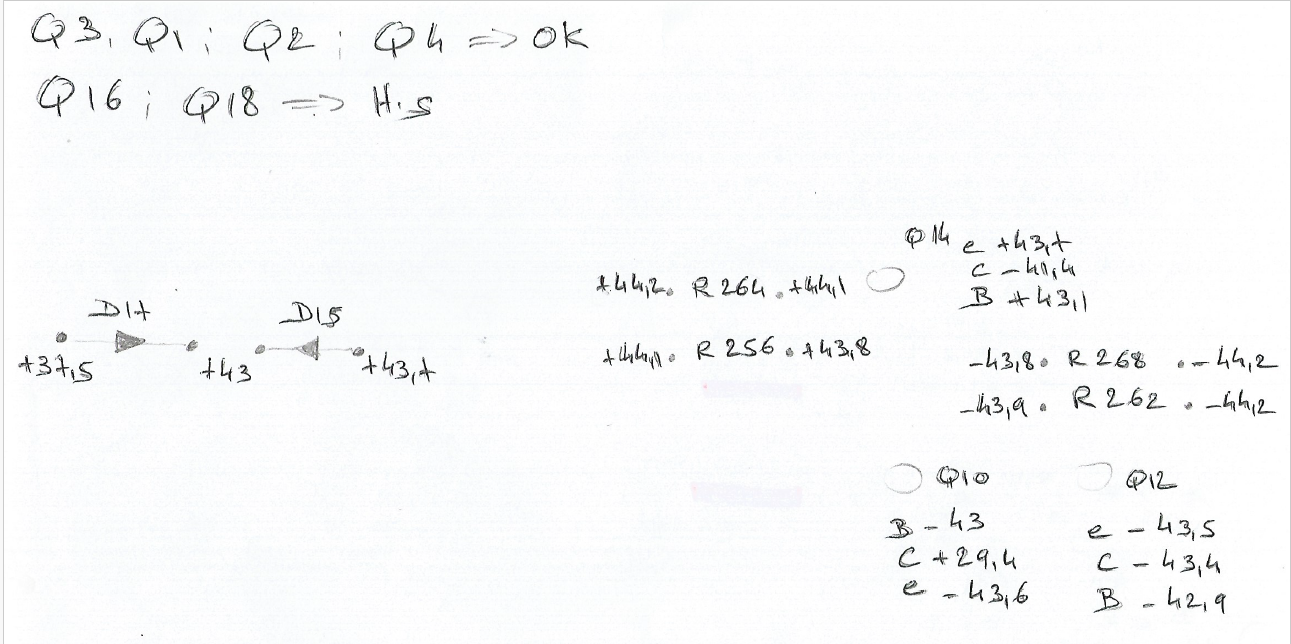

    J'ai reçu les pièces récemment, j'ai tout remonté sans souder les collecteurs des transistors de puissance de Q3, Q1, Q2, Q4 (pièces changées --> Q3, Q1, Q13, Q15, R277).
    Ensuite, j'ai pris toutes les tensions que j'ai retransmises sur ce document. Même après avoir changé Q15, Q13, les valeurs sont encore erronées..
    Bonne soirée à vous

  22. #82
    lutshur
    Aïe. Je n'avais pas dit de remettre les transistors Q1 à Q4, Q15 à Q18.
    Voie gauche, c'est presque normal, hormis les 5V sur la zener D17.
    Voie droite,
    Je vois 2 valeurs sur la base de Q14 / D16 / D18. Si +43,5V, Q14 est bloqué, ce qui explique les -40.9 ou -41.6V sur son collecteur.
    Cependant, les 43,2V sur son émetteur indiquent qu'il y a circulation de courant...
    Je ne comprends pas les tensions sur Q2, Q4 Q16, Q18
    Q18 mort, Q16 mort. Mais d'où viennent les 0,3V sur base et émetteur de Q2 ?
    Si Q18 grillé (coupé), on retrouve les 0,3V dela base de Q2 sur la base de Q4.
    0,1V sur l'émetteur de Q4, je suppose que le multimètre doit capter un rayonnement.
    Enlève Q2, Q4, Q16, Q18. Tu les testes de nouveau. Enlève aussi Q1, Q3, Q15, Q17, on ne va pas tout embrouiller.
    Sans ces transistors, reprends les mesures sur Q10, Q12, Q14
    Mesure aussi directement la tension aux bornes de R256, R264, R260, R262, R268

    fanfan 86
    Désolé, de vous répondre que seulement maintenant. Hier, j'étais parti voir ma fille à Bordeaux.
    J’ai enlevé le dissipateur de puissance avec ses quatre transistors Q3, Q1, Q2, Q4. Je les ai testés à nouveau, elles sont toujours OK. A contrario et effectivement, Q16 et Q18 ont lâché. Je ne comprends pas, avant de les remettre elles étaient en bons états..
    D17, j’ai une valeur de 37.5v et sur D18 29.6v. Pensez-vous qu’une diode soit défectueuse ?
    Bonne soirée à vous
    Nom : Capture 2025 02 16.PNG

  24. #84
    lutshur
    Bah, je n'étais pas venu sur le forum pendant 4 jours.
    R264 : 0,1V à ses bornes. Donc 1,8mA. <-------- mais 8,9mA avec la valeur de l'émetteur de Q14
    R256 : 0,3V à ses bornes. Donc 5,4mA
    R268 : 0,4V à ses bornes. Donc 8,5mA
    R262 : 0,3V à ses bornes. Donc 6,4mA
    Tu as 37,5V sur 1 borne de D17, 43V sur l'autre. Donc, 5,5V à ses bornes. Insuffisant
    D18 : 13,7V à ses bornes avec environ 6mA (courant de R256 et R262), c'est aussi insuffisant
    Change les.
    A part des valeurs doubles, les résultats ne sont pas déconnants. Valeurs doubles à cause de l'ondulation de l'alim.
    Entre collecteurs de Q14 et Q12, j'avais indiqué en #34 que ce ne serait pas mesurable. En fait si, mais le résultat est celui qu'on a par exemple.
    On a 2V entre les collecteurs de ces 2 transistors, correct.
    Et maintenant, R272 (10k) qui sert à la contreréaction. Avec les transistors en place, sans les collecteurs de Q2 et Q4, Q16 et Q18 débitaient quand même à travers les jonctions BE de Q2 et Q4.
    S'il y avait un écart entre la sortie et le 0V, R272 agissait sur sa moitié de Q6 pour y remédier.
    Sauf si elle est HS... Donc, à vérifier

    fanfan 86
    J'ai pris la tension à chaque extrémité de R272 et j'ai 0v. Sans l'enlever, j'ai une valeur erronée de 4.4K. Ce qui doit être normal.
    Ok, Donc il faut que je change D18,D17. J'espère pouvoir en trouver. Apparemment, c'est pas facile (diode WZ240). A moins qu'il y ait des équivalents, je me renseigne.
