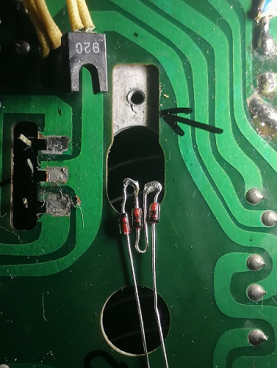

    R265, D19, c'est la voie de gauche.
    R266, c'est la voie de droite.
    Tes 3 diodes en série, il faut que leur corps soit en en contact thermique avec le radiateur. Donc isoler les pattes
    Nom : IMG_20250302_152144.jpg
Affichages : 149
Taille : 15,2 Ko
    D'après vous, si on fait la modif de ce côté, je fais l'autre en même temps ?
    C'est de la voie de droite qu'il s'agit là. N'y touche pas. Tu laisses D20 et D22. On modifiera R266

    Désolé, je n'ai pas ce qu'il faut pour le faire et je ne sais pas comment faire aussi. Demain, je vais voir si je peux trouver une cosse et du bi-composant. Je pense qu'il faut un certain type de bi-composant et que l'on ne peut pas mettre n'importe quoi. Je ne sais pas si du + de 180°c suffirait.
    Je suppose aussi que les liaisons des diodes doivent être bien isolés pour ne pas engendrer un court circuit.
    J'ai du bi-composant de chez lidll, mais je doute qu'il résiste à la t°c du radiateur.
    Il y a un risque aussi que ça se décolle.
    Bonne soirée à vous.

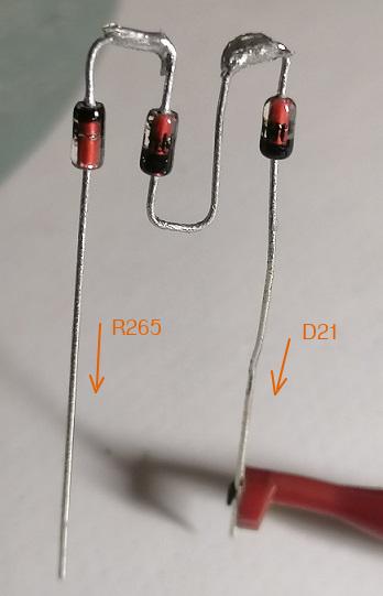

    Sur la photo, vous pouvez constater la difficulté pour que je puisse mettre en place le nouveau dispositif avec le montage en série des 3 diodes. L’emplacement est très restreint et l’accessibilité du radiateur est compliquée. Si toutefois, j’y parviens, je ne pourrai pas faire autrement que de reprendre l'emplacement de D19. A moins qu'il y ait une autre solution.
    J’ai peut-être une solution. Dès que possible, je vais essayer et je vous tiens au courant.
    Se pose alors la question de ce fou.. schéma qui indique 2 * 1,2V + 0,05V de R265 (soyons généreux)
    En parallèle, vous m’aviez fait comprendre que les valeurs du schéma #115 étaient erronées. Je vais peut-être dire une bêtise, mais est-ce que cela ne serait à cause de tension de l’époque qui était soit disant de 220.

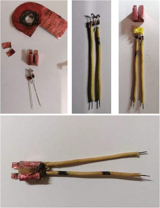

    Heu 180°, faut pas exagérer non plus Si le radiateur est à cette température, je ne te dis pas l'état interne des transistors.
    Tu avais montré un assemblage des 3 diodes. Tu peux faire le même avec de l'alu pas trop fin ni trop épais, genre gobelets de patée pour chats ou capsules de café (enfin une utilité!!). L'alu transmettra la chaleur du radiateur aux diodes, que tu peux soit décaler un peu vers la droite (photo ci-avant), soit les mettre à leur aise vu l'espace disponible.
    Quand je disais isoler les pattes, les soudures étaient incluses. Tu peux intercaler, entre ces pattes et l'alu qui maintient les diodes, un morceau de film plastique. Le bi-composant ou des pattes du support en alu repliées sur les diodes assureront le maintien.
    Pas tellement, elles sont plus proches de mon calcul que des 2,8V données par 4 diodes 1N4148 en série.
    Après, ce n'est que du calcul avec un peu de doc. La réalité peut être différente. J'aime bien l'adage "dans le doute, abstiens-toi"

    Re bonsoir
    Ça n'a pas été facile pour moi, je ne suis pas trop satisfait du résultat. Mais bon, Je n'avais pas le bon bi-composant, J'en ai commandé.
    J'attends que ça sèche, je le mettrai en place demain.

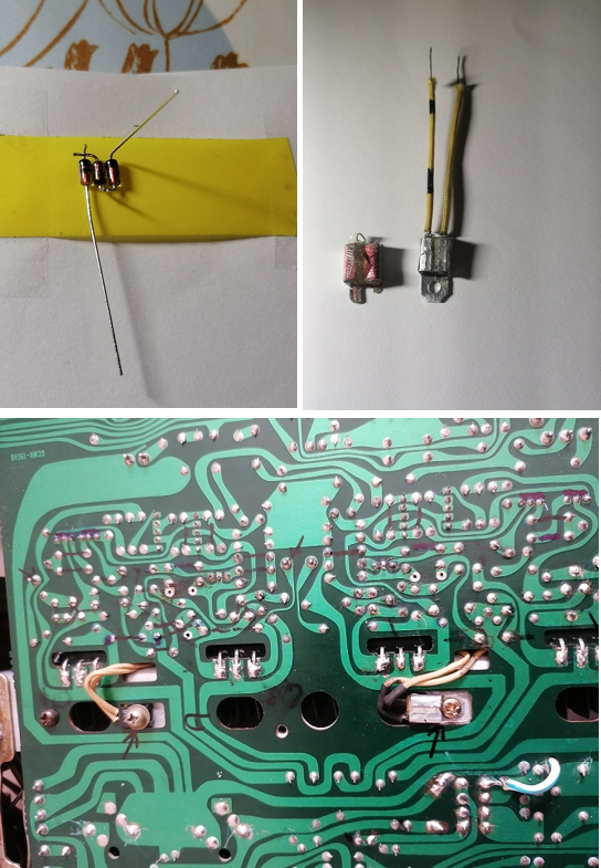

    En parallèle, j’ai refait la pièce avec les 3 diodes 1N4148. Le premier montage n’était pas terrible.
    Merci à vous et à bientôt.

    Désolé, mais je ne comprends pas. D21 est déjà en place et avait été changée par une neuve (1N4148), comme la D22.
    Pour info, n’ayant pas d’autre possibilité la nouvelle diode D19 a été remise à sa place initiale.
  19. #139
    lutshur
    Je croyais que D19 avait été enlevée. Alors là, ça ne va plus. 1,45V pour 4 x 1N4148, c'est 0,3V par diode.

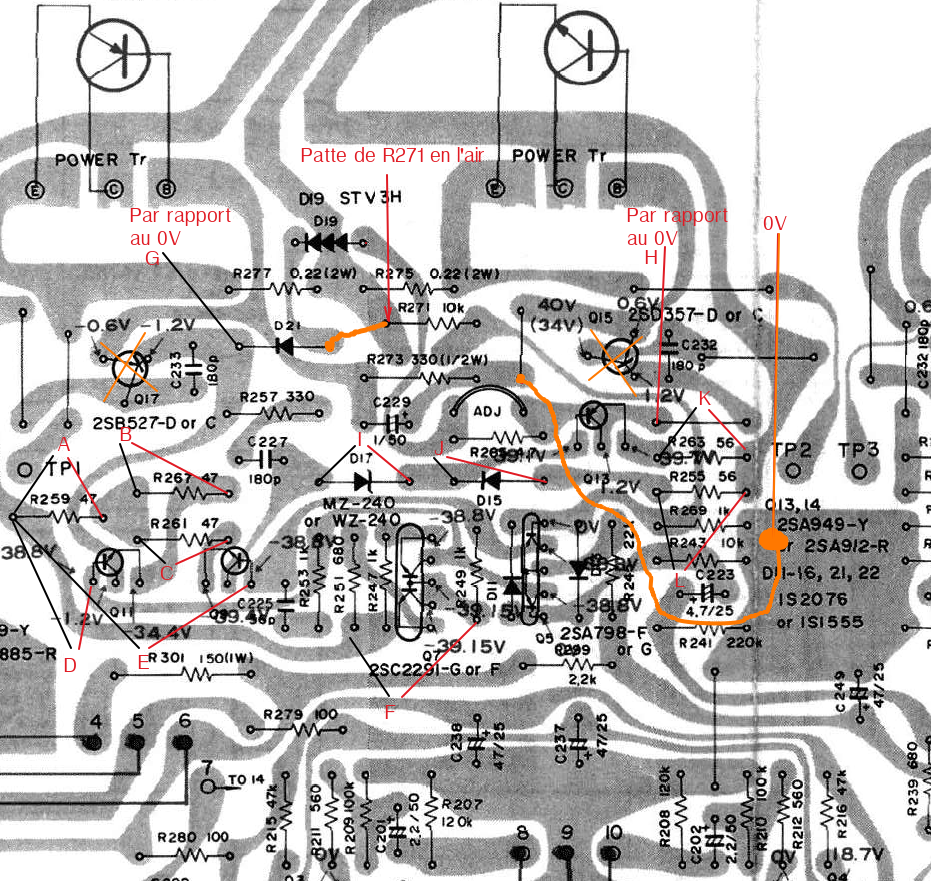

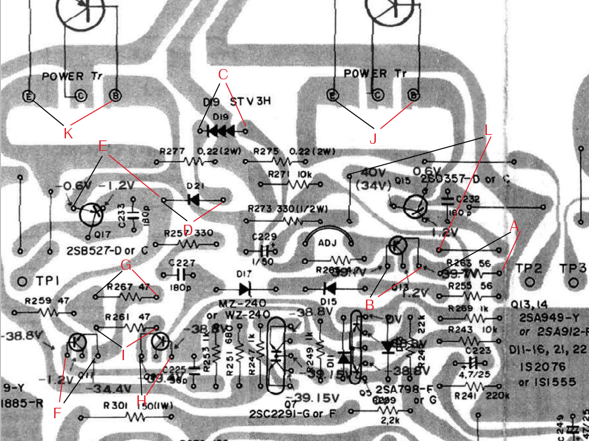

    Tu peux mesurer ceci ?
    Nom : Capture d’écran_2025-03-16_09-44-30.png
Affichages : 116
Taille : 1,05 Mo
    Edit j'aurais pu ajouter aux bornes de R273=M
    Dernière modification par lutshur ; 16/03/2025 à 10h02.
  20. #140
    fanfan 86
    Oui, il n’y a pas de souci. Je n’avais pas eu le choix, pour recoller la nouvelle diode D19 au radiateur. J’ai dû la remettre à sa position initiale.
    Si je ne me trompe pas d’après votre schéma, je ne prends pas les mesures au point 0. Mais la pointe – sur le trait noir et la pointe + sur le trait rouge. J’ai donc pris les mesures dans ce sens.
    * --> Valeurs instables
    K --> - 331 mV * J --> - 188 mV * C --> + 902 mV * E --> - 531 mV
    D --> + 297 mV * L --> + 533 mV * G --> + 0.165 mV * B --> + 1.10 v
    A --> + 0.03 mV F --> + 174 mV * H --> + 553 mV *
    Et M pour R273 --> - 107 mV **

    Q13 HS. Tu ne l'avais pas déjà changé ?
  22. #142
    fanfan 86
    Oui, je l'avais déjà changé. C'est bizarre qu'il claque encore..
    J'en ai d'autre d'avance, est-ce que je le change maintenant ?
  23. #143
    lutshur
    Si, Q13 déjà changé. Mais remouru!
    Bon.
    + 16.8 v <-- D17 --> + 42.6 V <-- D15 --> +43.4 v ; + 43.4 v <-- D16 --> + 42.6 v <-- D18 --> +18.5 v
    Il y avait sans doute un signe que j'avais loupé : 25,8V aux bornes de la zener D17 --> courant important.
    On ne va pas chipoter, Tu défais une patte de R263 et tu la vérifies.

    On reprend.
    Tu changes Q13
    Tu enlèves Q15 et Q17. Les transistors Q1 et Q3 peuvent rester, ils ne conduiront pas.
    Tu relies R273 au 0V
    Tu défais la patte de R271 et tu relies à D21
    Tu mesures A à L
    Nom : Capture d’écran_2025-03-17_12-06-02.png
Affichages : 107
Taille : 1,10 Mo
  30. #150
    fanfan 86
    Pour accéder à R271, je n’ai pas eu d’autre choix que d’enlever le gros radiateur avec les 4 transistors de puissance. J’ai donc pris les mesures dans ce sens. J’ai changé Q13, relié R271 patte défaite à D21 et R273 au 0v. J’ai enlevé aussi Q15 et Q17.
    A --> + 343 mV, B --> + 1.28 mV, C --> + 342 mV, D --> + 846 mV, E --> +1.25 v
    F --> + 840 mV, G --> + 435 mV, H --> + 1.15 v, I --> + 26.1 v, J --> + 283 mV
    K --> + 406 mV, L --> + 11 v
