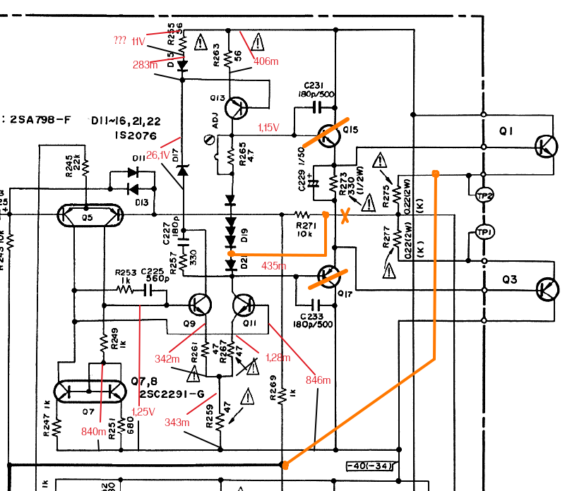

    11V aux bornes de R255 (L), il doit y avoir une erreur de virgule.
    Disons que c'est 1,1V. Entre V+ (alim positive, quelle que soit sa valeur) et la base de Q13, il y aurait 1,383V. Vbe vaudrait 1.383-0,406=977mV. Chaud ! Pour un courant d' émetteur de 0,406/56=7,25mA, correct.
    Le courant à travers R255 vaudrait 1,1/56=19,6mA. Mais la tension aux bornes de D15 n'est que de 283mV... (HS). La zener D17 affiche 26,1V, la puissance qu'elle dissipe est de 0,512W... Elle a failli griller.
    Je ne sais pas où vont ces 19mA. Normalement, ils doivent traverser R261. Pourtant cette résistance ne voit que 0,342/47=7,3mA
    Je me suis dit que C227 est en court-circuit, et que les 12mA manquants ont été détournés vers Q11. Pourtant son émetteur ne voit que 0,00128/47=26µA
    Soyons fou, imaginons la jonction collecteur-base de Q11 claquée. Ce serait une coïncidence malheureuse, C227 et cette jonction HS. Tous ces mA perdus iraient dans la partie de gauche de Q7.
    Ca peut se vérifier en mesurant la tension aux bornes de R247. En gardant les modifications actuelles. Mais je n'y crois pas trop.
    C'est un peu le brouillard !!!

    Si collecteur et base de Q11 en court-circuit, on n'aurait pas 435mV au collecteur et presque V- sur la base
    Il doit y avoir une fuite vers le 0V entre D17 et Q9.
    J’ai repris les valeurs de R255 une pointe à chaque extrémités et je trouve bien 11 v et non 1.1v. Je ne sais pas quoi vous dire.
    Pourtant, j’ai bien relié R271 et R273 comme vous me l’aviez expliqué.
    Wouah, pour moi, elle est morte. Ou bien il y a un problème avec les soudures, la piste entre elle et D15. 11*11/56=2,16W
    C'est un gros mystère en tout cas. 11V + 0,283V = 11,28V qu'on devrait retrouver répartis entre la jonction base-émetteur de Q13 et R263. Ce n'est pas le cas.
    Le décapant n'est pas conducteur.
    D17 (WZ240) avait déjà été changée par des 1N4148
    Tu est sûr de toi? c'est une zener 24V.
    D15 peut être remplacée par une 1N4148, mais elle est peut-être bonne. Il faut éclaircir le pourquoi des 11V.
    Au #151, J'avais calculé Vbe de Q13 avec 1,1V aux bornes de R255. Mais j'ai repris les calculs en éliminant R255 du circuit.
    Là, je soupçonne que R255 se prend 11V je ne sais comment. Mais elle n'envoie plus de courant vers la zener D17 et le transistor Q9.
    Du coup,
    - Q11 ne laisse passer que 26µA, donc le collecteur de Q13 aussi.
    - Q9 laisse passer 7,28mA
    - l'émetteur de Q13 voit passer 7,25mA
    On peut dire que le courant d'émetteur de Q13 s'écoule par sa base vers D17 et Q9. On n'a plus de mA qui se balladent.
    Mais le mystère des 11V de R255, c'est... mystérieux. J'ai beau regarder la photo #153, je ne vois rien de suspect. Toi seul peux trouver pourquoi, tu as l'appareil sous la main et les yeux.

    Je viens d’effectuer le remplacement et j’ai repris les mesures de tension. Effectivement, il y a une grosse différence par rapport à avant.
    #156 Mais le mystère des 11V de R255, c'est... mystérieux. J'ai beau regarder la photo #153, je ne vois rien de suspect. Toi seul peux trouver pourquoi, tu as l'appareil sous la main et les yeux.
    Je viens de trouver le problème pour R255. J’ai honte , c’est moi qui ai fait la boulette. Quand je l’ai remis en place, ça n’a pas été facile. Il y avait des bagues en céramique à chaque extrémité. Je n’ai pas fait attention, une patte était mal soudée, peut-être même pas du tout.
    J’ai repris les valeurs de R255 à chaque extrémité et là, ce n’est plus pareil.
    R255 --> 421 mV
    Je pense que mon erreur a été la cause de la chute de Q13.

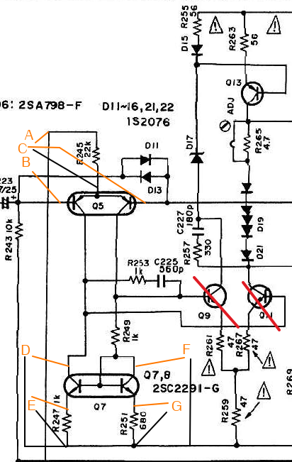

    Il fallait s'y attendre, Q13 kaputt. Il n'a pas apprécié, son datasheet donne 5mA pour le courant de base, il en a reçu plus.
    J'ai bon espoir avec son changement.

    Sinon, R263, R267, et les tensions des collecteurs de Q11 et Q13
    Donc K, B, H, G

    A --> 359 mV ; B --> 0.82 mV ; C --> 357 mV ; D --> 847 mV ; E --> 1.25 v ; F --> 839 mV
    G --> 497 mV ; H --> 1.07 V ; I --> 26.1 v ; J --> 685 mV ; K --> 0.006 mV ; L --> 423 Mv
    Q11c --> - 495 mV ; Q13c --> + 1.06 v
    Bonne soirée à vous.

    Aucun courant ne traverse R263.
    Q13 précédent était peut-être bon. Tu peux le vérifier, ainsi que Q13 actuel et Q11 ?
    Et les soudures.

  29. #179
    fanfan 86
    J’ai remis sous tension, tout à l’air stable, je n’ai rien cramé d’autre pour l’instant.
    J’ai contrôlé du mieux que j’ai pu. En espérant que cela soit pertinent pour vous.
    A --> + 16.48 v ; B --> + 3.4 mV ; C --> + 1.5 Mv
    D --> - 30.4 v ; E --> + 312 mV ; F --> - 43.7 v ; G --> + 300Mv
    R245 par rapport au 0v :
    Vers Q5 <-- + 586 mV <-- (R245) --> + 17.06 v
  30. #180
    lutshur
    B et C ont été mesurés part rapport au 0V je suppose.
    Bon tout va bien.
    Prochaine étape, remettre Q9, Q11, Q13, D19, D21, R255, R263, R261, R267, R259 Pour te retrouver comme en #149
    Tu feras attention au court-circuit possible là. Un morceau de scotch sur la piste pour sécuriser.
