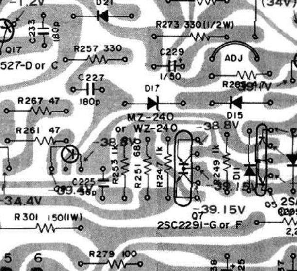

    Est-ce que cela soit possible que Q5 avec D11 et D13 puisse perturber ainsi ?
    Bonne journée à vous.
  10. #220
    lutshur
    Q5, Q7...
    J'essaie de trouver comment tester fiablement.

    Tu enlèves Q9 et Q11. Tu enlèves R271 pour qu'elle ne perturbe pas.
    Tu mesures sur les 2 émetteurs de Q7.
    Nom : Capture d’écran_2025-05-06_13-59-23.png
Affichages : 83
Taille : 388,7 Ko
    La vache! Si pas bon, la prochaine étape est de virer Q7, de relier chacun des 2 collecteurs de Q5 à l'alim négative par 10k (donc 2 résisstances).
    Et mesurer la stabilité entre les 2 collecteurs.
    Ca devient extrême.

  13. #223
    fanfan 86
    J’ai enlevé Q9 et Q11. J’ai un petit bout de piste qui est parti, ça va, ce n’est pas trop méchant. J’ai enlevé aussi R271 et j’ai pris les mesures dans ce sens.
    Q7 e --> valeur oscille entre – 43.43 v et – 43.53 v au bout de 10 minutes.
    Q7 e --> idem – 43.55 v et – 43.66 v au bout de 10 minutes.
    Pour #222 la valeur oscille entre + 16.8 v et + 16.9 v.
    Je crois que je suis bon pour enlever Q7.
    La prochaine étape est de virer Q7, de relier chacun des 2 collecteurs de Q5 à l'alim négative par 10k (donc 2 résistances).
    Ok, je ne sais pas si j’aurai le temps ce soir. En espérant de ne pas faire de bêtises.
    Dès que j’ai fini, je reviens vers vous.
    Merci à vous en tout cas et bonne soirée
  14. #224
    fanfan 86
    Re bonsoir
    J’ai enlevé Q7, j’ai relié les deux collecteurs de Q5 par une résistance de 10k à l'alim négative.
    J’ai pris les mesures entre les deux collecteurs.
    La Valeur oscille légèrement de --> 1.076 à 1.077 v. La tension croit en permanence de 0.001v même au bout de 10 minutes.
    J’ai repris #222 la valeur oscille toujours entre --> – 43.70 v à – 43.87 v.
    J’avais oublié de vous dire que les valeurs de Q7 ont été prises par rapport au 0v.

  15. #225
    lutshur
    La tension négative n'est pas régulée, elle a donc des ondulations par rapport au 0V.
    Si tu veux mesurer la tension aux bornes de R247 et R251, c'est réellement une pointe sur chaque patte, donc entre les émetteurs de Q7 et l'alim négative.
    Bon, je suis KO, victoire de l'appareil.
    Tu as changé beaucoup de composants, il ne reste que quelques uns d'origine. S'acharner à trouver la cause du problème n'est peut-être plus une bonne idée.
    Autant changer Q5, Q7 sans se poser plus de questions.

    On peut voir que la différence de tension sur ces collecteurs est plutôt stable. 2,96V (1) et 2,98V (2)
    Rien à voir avec le #235
    j’ai pris les valeurs sortie alimentation. Mais les valeurs sont aussi instables
    Si instables signifie entachées d'ondulation, c'est normal. Mais ce n'est pas évident de différencier ondulation et instabilité avec un voltmètre numérique.
    Bon, on sort le grand jeu pour tester Q11 et Q13 in situ, mais indépendants l'un de l'autre et de ce qu'il y a en amont (Q5 et Q7).
    Si tu as besoin de plus d'explications, demandes, avant de mettre sous tension.
    Si Q11 a les pattes courtes, tu peux les prolonger plutôt que de risquer d'en casser.
    Sans ventilateur, tu mesures les tensions sur les collecteurs de Q11 et Q13 par rapport au 0V. En 2 fois
    En bonus, tu mesures les tensions aux bornes de R247 et R251.

  30. #240
    fanfan 86
    Avec le ventilo toujours en fonctionnement?
    Oui
    J’ai réalisé ce que vous m’avez dit de faire, je ne pense pas avoir fait de bêtise..
    J’ai donc pris les valeurs dans ce sens par deux fois sans ventilo.
    Q11 c --> (1) - 728 mV ; (2) - 726 mV
    Q13 c, la valeur est déjà beaucoup plus stable que #237.
    Q13 c --> (1) + 2.12 V ; (2) + 2.12 V
    R247 --> (1) 138 Mv ; 127 mV
    R251 --> (1) 95 mV ; 89 mV
    Même si cela n’a pas d’importance. Tout au début de mes péripéties, j’avais nettoyé Q19 et remis de la pâte thermique blanche. Je viens de m’apercevoir que Q19 a dû chauffer un peu, il y a des traces de pâte thermique sur la carte électronique (voir photo).
    Pensez-vous que cela soit normal ?
