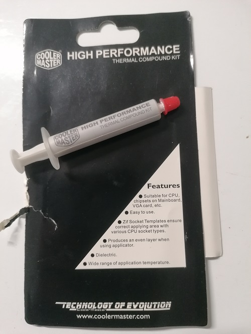

  2. #242
    fanfan 86
    On passe à Q9. Tu mesures le collecteur par rapport à ce que tu veux, V+, V-, 0V. Il faut juste que les résultats des 2 mesures soient à peu près identiques.
    Comme sur le schéma, j’ai enlevé Q13, Q11 et remis D17.
    Ok, par rapport au 0V.
    Q9 c --> (1) + 19.31 ; 19.32 V
    --> (2) + 19.06 V à + 19.18 V très instable
    Tu penses que la pâte thermique a coulé?
    Tout au début, je l’avais démonté nettoyé et mis un grain de riz de pâte thermique
    J’ai bien l’impression que oui, c’est bizarre..
    Je l’avais acheté à Leclerc, pourtant c’est de la pâte diélectrique.

    Ah zut, tu peux mesurer sa tension d'émetteur par rapport à V- ? Et son collecteur aussi. On saura quelle puissance il doit dissiper
    C'est bien le 2SD712? Voyons son datasheet
