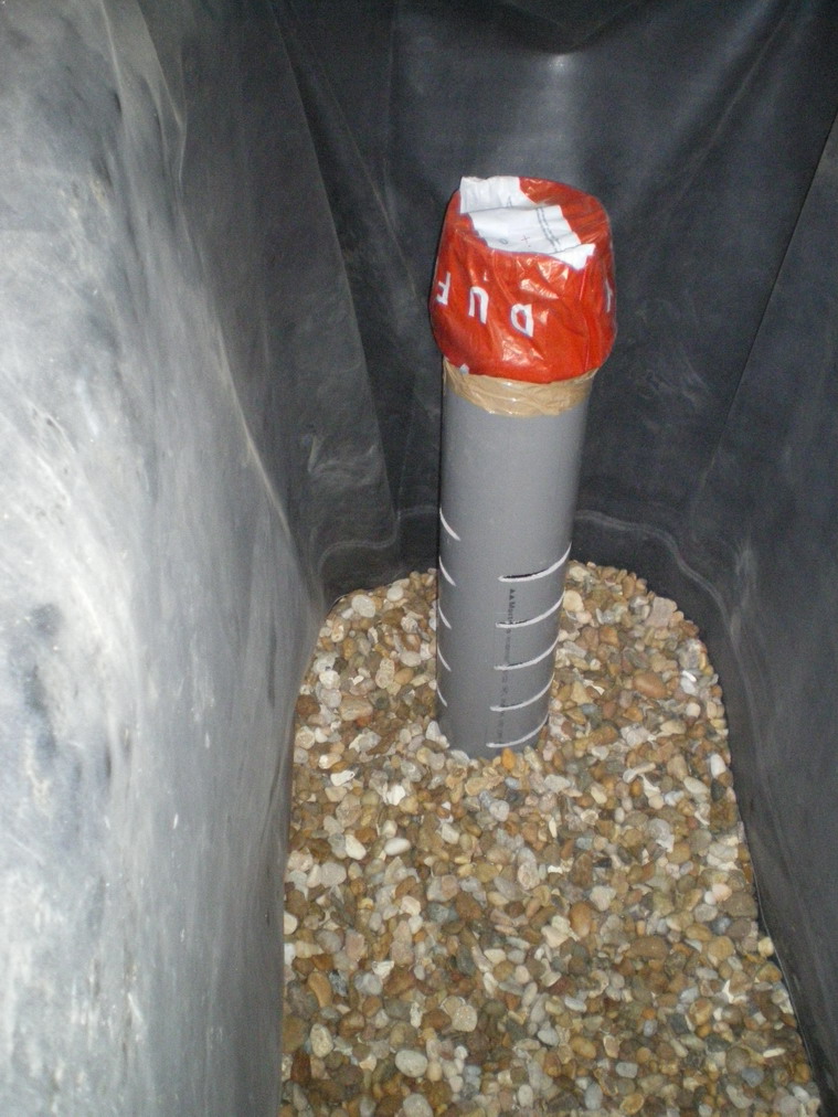

    concernant ceux de la photo 1, il m'ont été recommandés à la carrière!
    pour des murs enterrés avec étanchéité adéquate,correctement drainés,maçonnés sur fondation avec du mortier hydrofuge et un polyane à l'interface de la dalle béton et du tout venant,pas de problème...
    dans ton cas,c'est moins évident.
    si le sol est faiblement humide,ta dalle chaux n'aura pas de problème pour gérer l'humidité.
    faut voir l'état de ton sol aprés quelques jours de pluie consécutifs pour se faire une idée.
    une chose est sure,une fois ton tout venant étalé,si c'est du 0/31 tu ne tarderas pas à voir des taches d'humidité se former sur ton gravier.reste à savoir en quelle quantité...

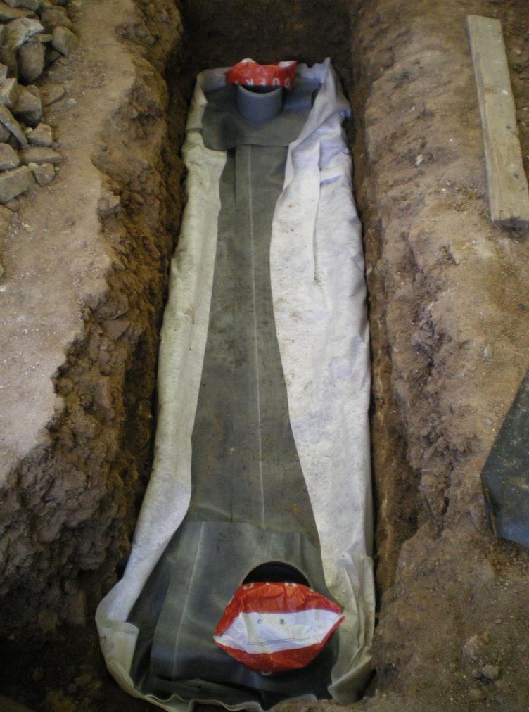

    Citation Envoyé par aligator427... Voir le message
    salut,
    un autre son de cloche que celui de JP...
    déjà,je trouve dommage que faisant des tunnels,tu n'ai pas commandé un peu plus de galets pour ta couche de forme.
    les galets (20/40 ou 40/60) roulés et lavés sont vraiment top pour réaliser un "terre plein".
    la forme ovoïde des galets limite les surfaces de contacts les uns aux autres et donc les remontées capillaires.
    pour ce qui est des caillasses de la photo 2,à ta place je leur trouverai une autre utilité,genre monter des murets avec,etc..
    c'est trés important d'avoir une couche de forme homogène pour que ton terre plein réagisse partout de la même façon au tassement.
    pour cela il faut des galets,des cailloux,du tout venant,...,qui aient une répartition régulière au niveau granulométrie.
    au niveau des remontées capillaires,il est aussi trés important de ne pas avoir des granulats de D<4mm.
    j'ai l'impression que le calibre de ton tout venant est du 0/30,tu risques d'en trouver beaucoup d'un D<4mm sous la couche supérieure de ton tas de gravier.et ça c'est pas glop pas glop.
    pour être peinard,n'oublie pas de compacter rigoureusement ta couche de forme,20cm minimum,y compris au droit des murs,des canalisations,...
    aprés,normalement tes peinard pour un bon bout de temps.
    Edit:à propos de tes pelles à gâteaux,apparemment,c'est pas leur premier chantier...
    voilà,un avis parmis tant d'autres...que j'ai essayé d'argumenter...

    nonononon, Mister jp!
    il expliqué qu'il avait acheté les "galets" de la photo 1 et donc souhaitait sans servir pour ce hérisson.
    tu veux sans doute parler de la caillase que j'ai acheté l'année dernière dans cette même carrière, des cailloux qui devaient être du 20/40 (voire 20/50), qui étaient bcp plus gros, et impossibles à damer. ceux là, j'en ai pas repris!
    cette année, j'ai changé pour du 10/31; donc rien à voir, sans gros vides entre eux et qui formeront une surface plane; reste à savoir si c'est du 0/31 ou du 10/31; je ferais qqs essais au tamis en temps utile, vous inquiétez pas, je reviendrais d'ici peu sur ce fil...
    photos du tunnel à galets
    ici ou là ou là encore ou enfin là etc...

    Par contre tu n'as pas moyen d'avoir un marteau piqueur ? Car d’après la photo 1 on dirait plus un petit burineur...
