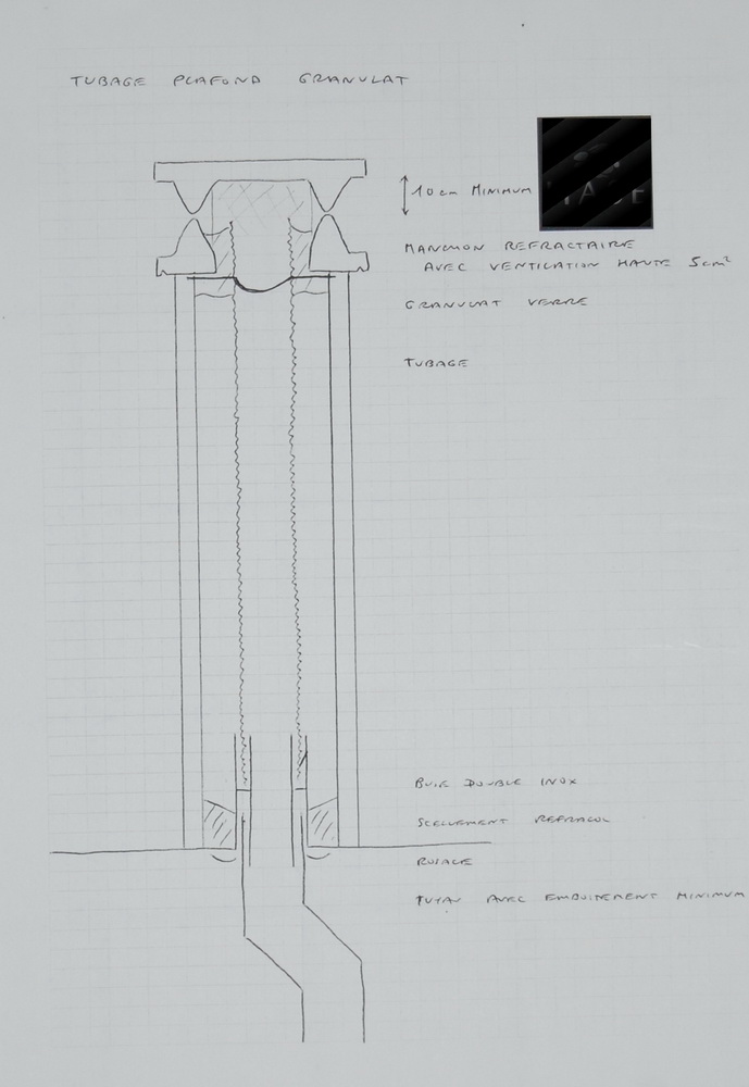

    voilà encore une fois le shema d'une bonne instalation, avec une ventilation haute et basse

    Oui en gros il faut faire suivant le schéma Pouj. mais il existe aussi d’autres matériels
    Le raccord à griffe n’est pas obligatoire, souvent cela ressemble à un réducteur avec 3 ou 4 encoches (comme on voie sur la photo Florent48 plus haut) qui se clips au tubage.
    Et pour moi le raccord idéal est en plus mal et femelle des 2 coté, mais dispo chez un seul fabriquant.
    La flèche sur le conduit indique normalement le sens des fumées, donc OK pour ton cas.
    Ce qu’il faut se rappeler c’est que l’ensemble doit être étanche aux condensas., pour la fumée, c'est la dépréssion qui fait le travail.
    En plus pour le respect de la norme il devrait y avoir une grille (20cm² de mémoire) en bas pour que l’air circule entre les boisseaux et le tubage et en haut de la cheminée, passage de 3cm² mini
    Mais la grille dans la pièce n’est pas toujours (à cause des clients)réalisé car c’est quant même une perte de chaleur et pas obligatoire en Allemagne par exemple, par contre comme le plus souvent en haut c’est uniquement un collier cette aération est en principe respectée et elle est utile.
    Donc refais faire le boulot ou fait toi remboursé (attention d’avoir facture poêle posé pour le crédit) si possible à l’amiable, mais si il refuse (se serait crétin de sa part) tu n’aura aucun problème à faire reconnaitre les fautes par un expert.

    Bonsoir Chataxe.
    Le raccord a une partie femelle coté gaine inox et une partie mâle coté tuyau du poêle.
    J'ai fais un schéma (affreux, je m'excuse!), ça pourra vous aider à visualiser mon installation.
    Le voici:
    On a cintré le tubage sans pb et sans forcer, car il y a de la marge dans la cheminée et son faible diamètre l'explique peut-être aussi.
    Le tubage est composé d'une gaine simple inox diamètre 80 de 5 mètres de long.
    La dépression est bonne dans le conduit, oui, du moins je pense.
    Je précise qu'il n'y a AUCUNE fuite de fumée, juste des cendres qui sortent sur le mur autour du tuyau, dont parfois une rougeoyante au milieu des autres mais j'en ai vu 1 ou 2 en plusieurs jours et un noircissement de l'enduit.
    Je pensais juste étanchéifier la jointure entre la gaine et le raccord pour éviter les risque de cendres incandescente et arrêter de salir le mur.
    Je pense avoir bien compris votre solution idéale, mais disons que si je l'avait appliquée au départ, la jonction gaine raccord serrait identique à aujourd'hui sauf qu'elle serrait verticale et non horizontale, j'aurais donc le même genre de sortie de cendre au niveau du raccord, mais je ne m'en serrais jamais aperçu car l'ensemble serrait caché dans la cheminée? C'est bien ça? Peut être est-ce normal?
    L'efficacité d'un ou de l'autre montage pour le poêle est-elle identique?
    Merci encore de votre patience et de prendre le temps de m'aider!

    Re : Normes pour pose poele à bois
    Citation Envoyé par doby02 Voir le message
    Demain je tel à l'assurance pour confirmer que j'ai bien l'assistance juridique puis à suppra.
    Cella ne sert à rien d’appeler Supra puisque le poêle n’est pas en cause
    Mais je me demande si je dois attendre d'avoir la facture avant d'appeler l'artisan.
    Non fais le plus rapidement possible, puis si il reste sourd tu le fais par recommandé (peut-être avec l’aide de ton assistance juridique).
    En argumentant avec les normes, si ton artisan n’est pas idiot il viendra refaire le boulot en étant comptent que cela n’aille pas plus loin et au passage parle lui de la formation Qualibois, cela pourrait lui rendre bien des services.
    Donc on est bien d'accord l'espèce de réducteur maintenu avec des vis auto-perforante c'est du bricolage.
    Oui et non.
    Si c’est bien un adaptateur tubage/tuyau rigide (avec le système pour coincer le tubage comme sur la photo de Florent), c’est autorisé (et courant)
    Pour les vis dans le tubage, je ne suis pas certain que cela soit spécifier dans les normes mais ce n’est pas à faire car cela peut endommager le tubage (le feuillard du tubage est très fin)
    Pour les vis dans le tuyau rigide, cela ne serait pas un problème si tu avais accès à cette vis pour démonter les tuyaux (cela arrive dans des chaufferies de rajouter des vis par sécurité)
    De toute façon leur raccord est foutu puisque il doit entrer dans la partie femelle de tuyau rigide.
    Je ne sais plus si cela à été dis, mais on a pas le droit de sceller des tuyaux ou raccords en acier (enfin il me semble, Clarirau si tu peux confirmer)
    Citation Envoyé par florent48 Voir le message
    Désolé, mais vue la couleur, il y a de la fumée qui s’échappe même si tu ne la voie pas, et je dirais même que ta combustion ne doit pas être optimale.
    Les cendres de bois sont propres, on les utilise même pour nettoyer les vitres des poêles.
    Techniquement tu peux bien sur étanchéifier le raccord (il existe des silicones très haute T°) mais c’est un peut comme prendre de la morphine sans aucun soin médical....
    Normalement même en réalisant un trou dans le conduit du poêle rien ne devrais sortir à cause de la dépression dans le conduit (c’est l’air de la maison qui est aspiré).
    Et je répète que c’est anormal d’avoir des cendres et des étincelles dans le conduit, surtout à cette hauteur.
    Le Soussi aussi de ton montage, c’est que comme tu as scellé le tubage (tu l’as scellé avec quoi ?), c’est lui qui supporte le poids, et en plus au cisaillement des 2 cotés du scellement, et la, il n’a aucune résistance, donc à plus ou moins long terme il va s’ouvrir (c’est peut-être déjà fait)
    Il est obligatoire (pour le bois) d’utiliser un tubage inox double paroi (lisse à l’intérieur en principe, sauf fabrication allemande), tu as la référence de ton tubage ?
    Regarde aussi la notice de ton poêle, au cas ou le fabricant obligerait à un conduit étanche (je n’ais encore pas vue, mais on sait jamais…)

    invite6f958f5c
    Bonjour à tous.
    J'avoue que je suis complètement paumé là!
    Nous avons fais faire un devis d'installation et de tubage pour le poele chez un spécialiste qui a le monopole sur tout le département.
    Il a refusé de faire l'installation car le boisseau fait 30X30 et soit disant qu'ils ne peuvent tuber qu'en diametre beaucoup plus gros et a refusé de tuber en 80, il voulait refaire une cheminée à l'exterieur ou faire une ventouse, mais hors de question car on a déja une cheminée, qui en plus est bien droite donc on voulait l'utiliser.
    Tout faire matériaux n'est jamais venu faire le devis, ont les attends encore!
    Moi même n'y connaissant rien, j'ai insisté auprès de mon père pour nous fournir le poele et nous l'installer et tuber la cheminée.
    Il est plombier chauffagiste gaz et fioul mais ne fais pas les poeles.
    Il est allé chez sont fournisseur de toujours, ##### pour ceux qui connaissent, nous a commandé le poele de marque ecoforest et a demandé au magazin le necessaire pour tuber le poele.
    On lui a donc vendu 5 metres de gaine inox diametre 80, deux collier pour la fixer en haut et en bas, un raccord gaine souple-tube poele et les divers tuyaux pour le poele avec un coude et un T qui se trouve à l'arrière du poele.
    La gaine est fixée en bas et en haut avec des colliers et scellée au platre en bas.
    Il a donc posé tout ça et le pb actuel est apparu.
    Le poele calcule automatiquement sa combustion et ses différents réglages.
    Moi je n'y connais rien de plus malheureusement.
    Le tirage semble normal, mais dans le doute j'ai mis l'extracteur du poele à fond.
    D'où viennent donc ces cendres dans le conduit d'après vous? un mauvais réglage de ma part?
    Le problème du départ peut-il être dû à un manque de tirage de la cheminée?
    Merci encore à vous tous

    chataxe
    Clarilau, je ne connaissais pas ce type de raccord sur poêle.
    Le petit problème des fabricants de poêle c’est qu’ils font de tout pour leurs buses et je devais attendre d’avoir le poêle pour savoir si le diamètre nominal était l’intérieur ou l’extérieur de la buse.
    A ma connaissance il n’y a pas obligation de raccordé à l’intérieur de la buse, peut-être ce c’est parce que la buse est conique donc fais étanchéité ?
    Par-contre pour les sens des tuyaux, la il y a longtemps que l’on doit faire comme cela et pas seulement avec le poêles à bois, en plus c’est marqué dans les DTU et sur les doc.
    Son erreur ressemble vraiment à celle d’une personne qui installerait pour la 1ère fois et penserait que le conduit doit être dans le sens des fumées, mais c’est indigne d’un professionnel !!!!!
    Si il cherche encore à bricoler, demande lui de te rembourser, c’est hélas sans doute le plus simple, sinon si il est prèt à bien faire, dis luis de regarder le site Pouj. qui est très bien fait.
    La c’est faux, l’inverse oui, car il doit y avoir un minimum entre le tubage et le boisseau.
    Tu as la référence exacte de ton tubage ? (ou regarde si l’intérieur est bien lisse et non annelé comme l’extérieur et en même temps regarde si le cintre ne c’est pas déformé sous la chaleur ce qui pourait diminuer la section et donc…). Car cela me surprend toujours que tu ais pus lui donner un cintre si cour
    Ça c’est je pense inutile, cela pourrait même faire le contraire et envoyer plus de cendre dans le conduit.
    Oui possible, ou défaut du poêle ?
    Et encore oui, regarde en enlevant le coude du haut, si au moins tu sens un appel d’air (au besoin à l’aide de petits bouts de papier déchirés comme des confettis ou d’une flamme)
