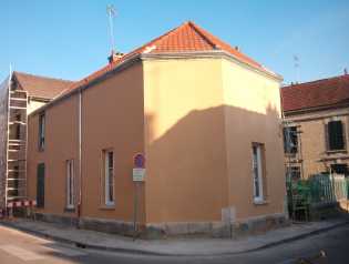

    Je souhaite éventuellement acheter une maison de 1929 de 140 m2, non isolée.
    J'aimerais al faire isoler par l'extérieur et avant de l'acheter je commence à me renseigner pour savoir si mon budget peut suivre pour l'acquisition plus rénovation thermique.
    Un des rares artisans compétent en ITE écologique me propose 145 euros du m² pour 12 cm de laine de bois et crépi, soit 30000 euros pour 200 m² de façades. Il lui semble logique de changer aussi portes et fenêtre et m'annonce du 1000-1500 euros par fenêtre pose comprise et 3000 pour une porte. Enfin il peut me faire 40 euros du m² pour isolation du toît en ouate de cellulose (30 cm). Bref il m'annonce 50000 euros de travaux à la louche sans changer la chaudière (fuel).
    Que pensez vous de ces tarifs ? Est-ce raisonnable ?
    En vous remerciant ?

    Bon c'est vrai que l'artisan n'a pas vu la maison et qu'il s'agit d'un estimation à la louche. Mais bon là je vais clairement dépasser mon budget. Je me demandais si l'ITE impose le changement de fenêtre ou si je peux continuer encore un peu avec les anciennes même si elles ne sont pas au top thermiquement, ou alors les changer progressivement ?

    En fait au départ je voulais faire construire une maison BBC ossature bois. Mais je ne trouve pas de terrain qui me convienne sur la commune ( prix, orientation...).
    L'opportunité d'acheter cette maison vient de se présenter et elle présente un certain charme. Je souhaiterais donc l'isoler par l'extérieur et je me suis tourné vers les pages jaunes. Les 2 artisans sur qui je suis tombé se présentent ( à juste titre) comme les seuls de ma région ( le roannais) effectuant de l'isolation écolo. Ils se refusent donc à utiliser LDV ou LDR arguant du fait qu'ils passent leur temps à en retirer, bref pour eux c'est hors de question. De plus ils insistent sur la respiration des murs, incomparable avec la laine de bois selon eux.
    Mais tout cela risque de dépasser largement mon budget et m'inciter à ne pas acheter cette maison.

    Eloigné du forum depuis un moment pour cause de travaux, je veins de retomber dessus dans une recherche de solution sur la ventilation...
    Sinon j'ai fais une façade crépis avec fausse colombe car l'ABF m'a refusé le bardage (je suis dans les landes, un comble !, enfin il m'aussi obligé à mettre une fenêtre au nord...)
    Ne pouvant pas être livré dans les temps en plaques fibrociment (aquapanel outdoor, fermacell HD) adaptées pour faire facilement et rapidement des façades ventilées avec finition enduites (lisse ou crépis). J'ai utilisé du CP façade de 15mm avec primaire acrylique sur les 4 faces et les chants et crépis acrylique. Les fausses colombes servent de cache joint. C'est facile à faire et cela reviens même moins cher qu'un baradage pin !
    Les plaque fibro ciment + enduit tramé c'est aussi très facile à faire et très résistant.
    Pour l'isolation, J'ai utilisé de ldb actis entre montant en sapin pour MOB. La ldr et la ldv permettent aussi de faire des parois perspirantes sans aucuns problèmes.
