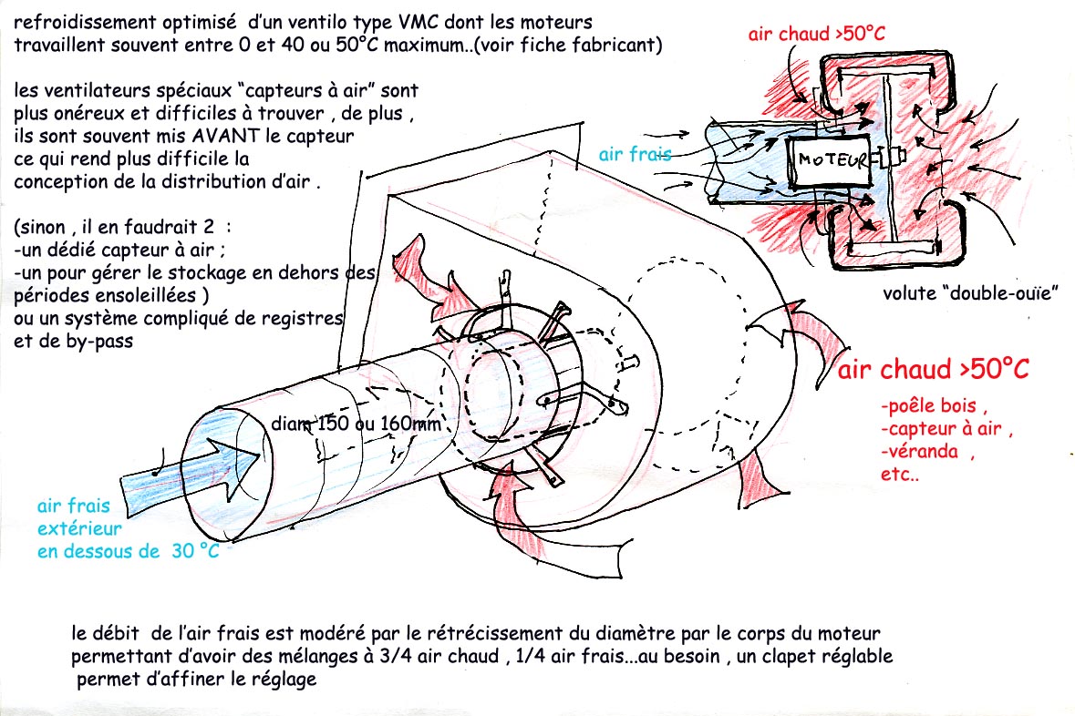

    @ vinsurvain
    je reviens la-dessus :
    Il existe dans la série 2 le modèle triphasé 0.25 kW ; CMT 4 200/80 - 1400 tmn - IP55 classe F (356 €)
    théoriquement , ce moteur triphasé est plus souple à réguler par le biais d'un variateur de fréquence mono (220V) qui sort un courant TRI , on peut passer de 140 t/mn à 1400 t/mn sans les inconvénients des moteurs monophasés .
    Sa courbe débit/pression est élevée de même que sa résistance aux températures , ce qui autorise diverses applications = VMI avec serre et PC ou capteurs solaires et tunnels .
    le moteur est de classe F = température de travail en ambiant = 40°C , température maximale 150°C de plus .
    Les moteurs classiques monophasés des ventilateurs VMC , VMI etc sont souvent de classe B = température ambiante 40°C , 80°C d'augmentation autorisée à l'intérieur du moteur ...= faut donc le refroidir pour rester sous les 40°C dans le flux d'air autour du moteur (cf croquis sur refroidissement adapté http://forums.futura-sciences.com/at...dissementoejpg )..
    Merci !
    Faut-il l'isoler pour le bruit ? Et si oui, comment ?
    Une autre question me vient : 250 W de conso (au maxi) est-ce rentable par rapport à une petite vmc hygro B et entre la conso et l'air chaud récupéré ? Une paroi en BTC que je vais de toute façon monter en fond de serre, ne suffirait-elle pas à réchauffer la maison par déphasage ? Ceci sans électricité ?

    Attention , je conseillais ce modèle pour pouvoir diminuer son régime (1400 vers 800 ou 900 t/mn) et le rendre silencieux tout en le rendant encore performant dans le cas d'une simple insufflation dans un réseau bien calculé , et pas dans des tunnels où les pertes de charge sont élevées (150 à 180Pa )
    petit calcul :
    ce ventilateur peut donc brasser 1000m3/h dans ces conditions et dans le réseau d'insufflation entre serre et bouches de soufflage avec une consommation plus faible de l'ordre de 150~180W
    1000m3 * 0.34 * 20°C (delta T° )= 6800 Wh ou 6.8 kWh que l'on peut récupérer si l'air entre à 10°C dans la serre et ressort vers l'habitation à 30°C...
    Et si tes murs sont "lourds" avec une bonne ITE, tu stockes une partie de ces caloreis , le reste partant en partie par les sorties hygro des pièces humides , l'autre partie revenant vers la serre
    Dans la pratique , une serre de 20M2 de surface dévéloppée peut capter environ 300 à 400W par m2 en mi-saison par beau temps ensoleillé
    Dans le même laps de temps , tu auras consommé 0.15 à 0.18 kWh pour un gain de plus de 5 kWh...
    Le COP est alors de 5/0.18 ... calcules....
    le soir , le ventilo passe au débit mini , pour moins de 80 ~ 100W (je n'ai pas les abaques en tête )
    caisson en tôle insonorisée , sortie en cône à partir du ventilo , gaine surdimensionnée à 25x 25 environ pour 800m3/h maxi les jours de grand beau soleil en mi-saison pour charger les murs ... etc...
    Fais un peu de recherche sur les sites des fabricants , ca regor de conseils pour l"insonorisation

    Olivier
  21. #81
    invitedae67b2c
    Re : Choix ventilation : v.m.i, ventilation naturelle régulée.
    @ ecnaroui tu devrais faire un fil sur ta vmi ...
    @Oliv
    Je suis un peu du même avis que 20/20 le capteur risque d'etre juste comme dit sur un précédent post..
    Le mieux serait de faire le calcul des volumes et une fois que tu l'as,seulement choisir le capteur ou passer a la construction de celui ci en fonction des besoins.
    Pour les débits et entrées rien de bien dur,il faut juste qu'elles soient identiques et faire attention au taux de renouvellement d'air
    Pour les chambres et la circulation d'air pas de problème vu que les portes vont être d étalonner de 1cm ...
    @20/20 pour les bouches je pense a des naturelles car mes pieces sont grandes et ouvertes donc pas trop de risque d'humidité (enfin a voir avec vous )
  22. #82
    invited4f05719
    Merci pour les réponses.
    @Dolf7, pour toi, je devrai mettre des bouches d'extraction dans les pièces humides (salle de bains et cuisine), je détalonne les portes et ensuite j'insuffle à 2 endroits (les 2 dégagements sur les plans).
    Est-ce que je vais avoir une circulation d'air optimale , notamment dans les chambres?
    Pour le ventilateur, si on renouvelle à hauteur de 0.5v/heure, il me faut un ventilo de 180m3 minimun, j'ai bon là?

  23. #83
    invitedae67b2c
    re
    Je pense que oui pour tes bouches d'extraction; sdb les 2 et la cuisine. Après pour le cellier cela dépend de son utilisation,mais pour moi un celier n'a pas de fenêtre, sinon les conserves et le vin tournent..
    Au sujet de l'insufflation oui deux bouches ; une vers le bureau et une au niveau de la ch4,mais cela va aussi dépendre de ton choix de ventil (capteur,serre, pc, caisson vmi, etc)
    Pour les portes, tu peux même detalonner jusqu’à 2cm pour les wc et sdb .
    A la question de circulation d'air optimal dans les chambres,je ne sais pas car je connais pas vos habitudes de tous les jours mais pour notre part les portes sont toujours ouvertes donc pas de problème .
    Pour le ventilateur, c'est bien ça si le volume de la maison fait 360m3
    Voila pour moi ce qui me semble logique après j'ai peut être tord sur mon idée de la ventil

  25. #85
    invite86005b20
    Au sujet de la VMI
    Je viens de lire complètement ce sujet. Moi qui suis contre le DF, je dois vous avouez qu'à vous lire sur la VMI j'ai presque envie de dire vive la DF
    En fait, si j'ai bien compris, le VMI est une SF à l'envers. Sauf que le ou les lieux d'insufflation ne sont pas claires car bonjour pour le choix (pas de pièce fumeur, pas de pièce humide, pas de pièce aux mauvaises odeurs, pas de pièce poussiéreuse).
    Si la maison est récente, donc assez étanche (sans être BBC), il faut obligatoirement des extractions (type trous aux fenêtres) dans toutes les pièces non insufflées. Si la maison est ancienne, l'air est évacué par les défauts d'étanchéité.
    Le fait de mettre le ventilo dans les combles pour y puiser l'air, me semble être une hérésie si la maison est isolée par rapport aux combles car en hivers les combles c'est quasi la température externe et en été c'est 45° assuré entre midi et 20h.
    Le couplage de la VMI avec un PC (ou une serre), ça c'est plutôt positif, je ne vois d'ailleurs pas d'intérêt de la VMI sans un couplage. Un couplage VMI avec un poële à bois pour récupérer la chaleur l'hiver et un PC pour la fraicheur l'été me semble être une solution ... mais le budget est idem DF et l'usine à gaz idem aussi.
    Perso je pense que la VMI peut-être bien si c'est super calculer avec de bon(s) couplage(s). Une VMI telle que présentée par la brochure "brochure-ventilation-centralisee-par-insufflation-unelvent" est tout simplement "mensongère". Une telle VMI, autant ne rien faire de mécanique, tout au naturel comme dans le temps, avec des évacuations par le plafond dans les pièces humide SDB et WC, une hotte dans la cuisine et ouvrir les fenêtres des autres pièces pour aérer.
  26. #86
    herakles
    Animateur Habitat
    peut-être devrait-on dire des "exutoires" plutôt que des "extractions " pour éviter tout confusion dans les esprits .
    je pense aussi comme toi , la VMI dans les combles en ETE : pas glop
    Mais en mi-saison , ca se défend , quand l'air extérieur est à 10°C et la T° dans les combles à20°C ou plus
    De plus on récupère une partie de la chaleur qui passe à travers l'isolation du plafond en Hiver .
    Mieux vaut le coupler à un by-pass pour prendre l'air tantôt vers des capteurs à air , sur une serre, etc , en hiver , tantôt sur l'air extérieur sur une façade NORD , sur un PC , sur un vide sanitaire "sain" et non humide ( pouvant être bourré de gros galets comme dans cette maison de retraite toute récente à ALES) , etc...en ETE
    Ce serait là une façon plus intelligente d'utiliser le potentiel d 'une VMI .

  27. #87
    aligator427...
    pourquoi est ce que les lieux d'insuflation ne seraient pas clair?
    je vais installer une VMI "solaire" avec stockage+bipass,j'aurai une bouche d'insuflation par chambres,salon,séjour bureau et mes "exutoires" dans chaque pièce humide,comme pour les autres types de ventilation.

  29. #89
    aligator427...
    je reconnais bien ici ta rigueur légendaire
    par contre,je sais pas ce que j'ai foutu,mais j'ai pas prévu assez large pour l'admission d'air chaud au niveau d'une traversée de dalle et de mur.
    j'ai fait des reservations de 25x25.
    il va faloir que je joue du perfo si je veux un conduit isolé...
