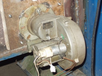

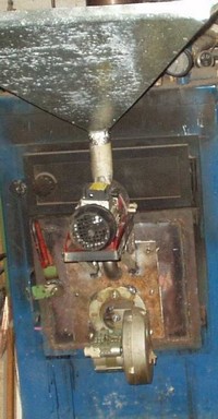

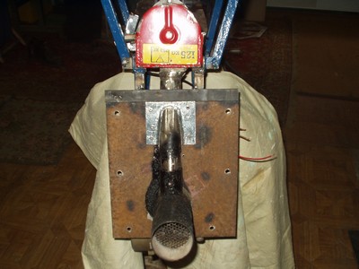

    et nous on n'a pas le droit de les voir les photos du proto????
    invite63db4469
    Re : auto-construction d'un bruleur à pellets
    si,si tous on le droit de voir mes réalisations
    mais j'avais des difficultés pour emettre les images
    voiçi:
    j'espère avoir réussi
    invitef10d3bf5
    salut,
    pas mal comme début, pilote68.
    A terme, tu alimenteras ton écluse par gravité comme sur les photos, ou tu envisages une vis sans fin?
    invite63db4469
    la trémie située au-dessus de l'ecluse aura une capacité de 120 kg,elle alimente directement,par gravité, l'ecluse qui elle, a chaque rotation laissera ,tomber les pellets dans le foyer a travers un tube
    le remplissage de la trémie sera réalisé par aspiration d'un
    silo, situé à 2 metres, dans un réduit attenant;mais je n'ai pas encore réalisé ce dispositif.

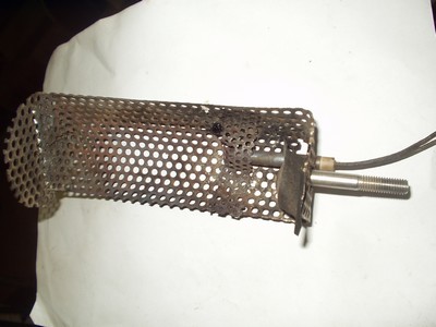

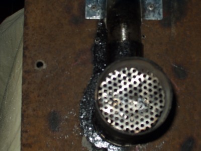

    ci-joint des photos du foyer avec la resistance
    electrique 250 w 220 volt diametre de 8m/m
    longueur de 60

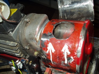

    quel et le diametre de ton ecluse est il possible d avoir des cotes conbien de granuler tomba apres etre passer dans l ecluse et elle tourne toute les combiens
    invite63db4469
    pour fabriquer ce distributeur de pellets,que j'appelle ecluse,je suis parti d'un lève materiaux,que j'avais acquis pour construire il y a q.q. années dans une grande surface.
    j'ai carréné le tambour,et pratiqué un trou de diametre 42 m/mfermé au fond (voir photo 5188)

    voici quelques images de mon bruleur
