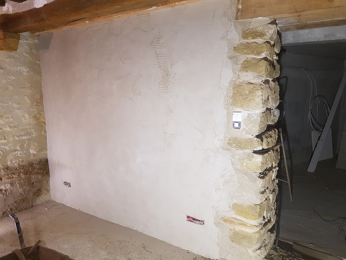

    Une petite photo de la progression du mur ce soir
    Nom : Mur_Chauff.jpg
Affichages : 240
Taille : 366,6 Ko
    Un peu déçu car je n'ai pas pu finir la couche d'épaisseur.
    Trop d'épaisseur et ça ne sèche pas assez vite. Il aurait fallu au moins encore une brouette pour pouvoir mettre le treillis et faire la finition pour être prêt pour enduit de finition.
    En termes de quantités d'enduit je suis un peu au dessus des prévisions avec presque 0.5m3 de sable au total avec la couche future. Le mur avait besoin de pas mal d'égalisation pour retrouver un minimum de planéité.
    Pour le coup je me suis mal débrouillé j'aurais dû faire plus d'enduit la semaine dernière mais j'avais d'autre points à paraffiner autour qui m'ont pris beaucoup de temps. Sinon en deux WE le mur peut être fait. Il fait 8m2 seulement mais la couche fait presque 10cm par endroits et je monte tout avec des sceaux à l'étage. Ca bouffe pas mal d’énergie! Si le mur est accessible avec la brouette deux WE c'est large...

  25. #175
    palus06
    Re : Murs chauffants : conception technique et théorique
    le multicouche il y a combien de cms de chaux dessus (pas dessous)?
    suivant la planéité du mur, je suis bien conscient que ce n'est pas facile de dire mais à peu près combien?
  26. #176
    invite2b5a4abb
    @pailleafond
    Oui je vais le faire. Mais Sebasol c'est pas la peine de leur demander quoi que ce soit. Ils veulent même pas de moi à leur stage alors...
    @palus
    Je dirais actuellement 1 à 2 cm pour les moins couverts et 3-4cm pour les plus couverts. J'ai encore deux passes à faire et enduit de finition ...
    Pourquoi ?
