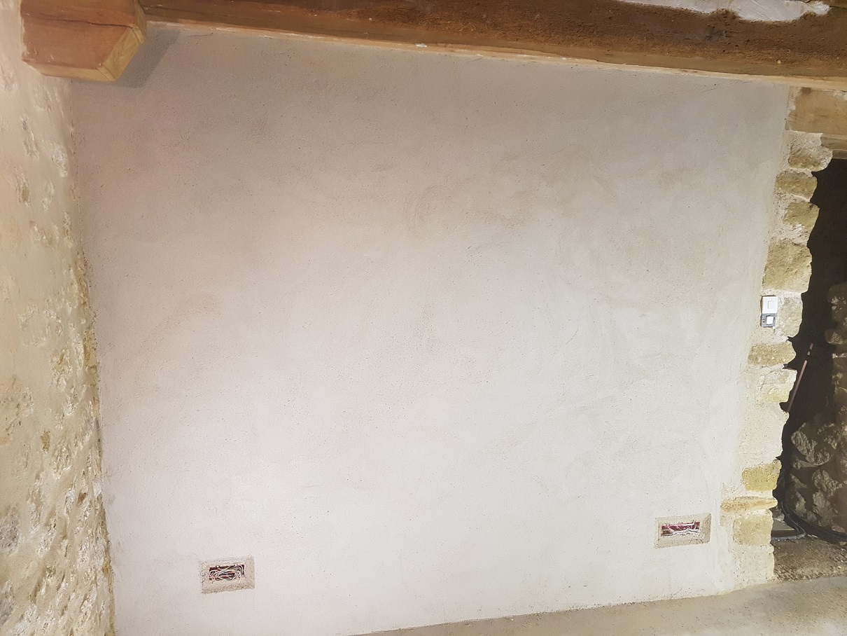

    Et voilà deux petites photos du premier mur chauffant fini prêt pour une couche de finition.
    Remarquez les boites d'encastrement qui étaient posées en tableau sur les pierres du mur. Elles sont recouvertes d'à peut près 3-4cm d'enduit donc 7-8cm d'enduit au total soit 4-5cm par dessus les tuyaux au maximum je dirais.
    A prendre avec des pincettes car l'épaisseur n'est pas homogène .

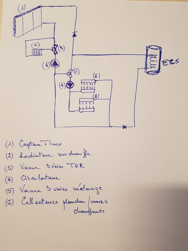

    @ Lilian Que penses tu des chiffes que je t'ai envoyé. A mon niveau tout ce que je peux faire c'est de calculer l'équivalent ballon tapon d'une masse de mur en pierrer. Pas encore capable de te dire combien je pourrais accumuler dans mes murs et combien de temps je peux espérer de la restitution en théorie...
    Sinon j'ai tracé vite fait un petit schémas du circuit tel que je l'imagine
    Nom : plan_solaire.jpg
Affichages : 228
Taille : 52,8 Ko
    quelques explications supplémentaire:
    - J'ai place un circulateur sur le circuit des murs après la vanne mélangeuse pour faire tourner le liquide dans les murs même quand la vanne mélangeuse est très peu ouverte.
    Je n'arrive pas à savoir comment cohabitent deux circulateurs et si ça pose problème?
    - Du coup j'ai mis un clapet anti retour vers l'ECS même si à priori le circulateur solaire envoi l'eau dans le sens opposé donc il n'y a pas de raisons que le retour des murs aille vers le ballon ECS
    - Le radiateur de surchauffe est placé derrière les capteurs en plein air et sur le retour capteur. Ca m'a semblé plus judicieux. Il faut que 3 critères soient remplis pour ouvrir la vanne 3 voies TOR et décharger dans le radiateur:
    1/ Température ECS >90°C
    2/ Température de retour murs > 35°C (ou la consigne que je détermine)
    3/ Retour capteur > consigne (à déterminer ... 90°C, 100°C, 120°C...)
    Est-ce que c'est possible de commander une vanne TOR par 3 critères différents ?
    Des avis sur le schémas?

    je ne suis pas spécialiste comme je te l'ai dit, mais 2 circulateurs sur la même ligne, cela ne va pas le faire. En général on préfère le mettre sur la ligne dite "froide", donc après la décharge dans le ballon ou les murs chauffants.
    Les régulations actuelles gèrent la surchaufffe en faisant une re-circulation nocturne. Elle peut même (je crois) faire une re-circulation de jour en profitant de l'effet de saturation des capteurs. Si tu veux faire un radiateur de décharge, il me semble qu'il serait mieux avant ton installation.
    C'est sûrement le moment de passer sur Apper pour que ton schéma soit amélioré puis validé.

    -le radiateur de surchauffe est totalement inutile si les capteurs sont placés au sol. Il suffit de les couvrir en partie pendant la haute saison... En fonction du nombre de personnes à alimenter en ecs tu laisse de 4 à 6 m² de découvert. Et tu peux charger doucement ton gros caillou intérieur . Si cela n'entraine pas d'inconfort intérieur. Il m'est déjà arrivé de donner un coup de chaleur vers les murs en été si plusieurs jours maussades ;on s'habitue vite à son petit confort...
    Oui mais encore une fois quand tu as un ballon tampon. Ma surchauffe sera dans une journée chaude et le radiateur sert juste à éviter de cramer le glycol quand tout est déjà chargé (murs et ECS et le soleil tape encore)...
    @ Yves
    J'avais pas prévu le radiateur de surchauffe pour la belle saison mais pour les quelques jours de très beau temps à mi saison, quand il est encore trop tôt pour bâcher mais je risque quand-même d'avoir trop chaud à la maison si je continue d'envoyer de l'eau chaude dans les murs. Peut-être que je m'imagine un cas qui ne va jamais se présenter je ne sais pas...
    Il me semble que c'était l'année dernière que j'ai mis du chauffage en juin !
    Avec les caprices du climat des fois c'est de la nécessité même pas du petit confort

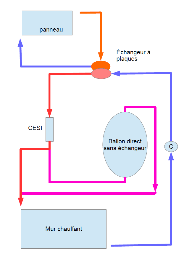

    la chaleur massique du béton tourne aux environs de 1000 joules/Kg/°C alors que l'eau est à plus de 4000 Joules/kg/°C.
    Lilian07 précisera ces notions avec la rapidité de conductivité, l'effusivité … autant de domaines qui me sont encore bien flous.
    Il n'en reste pas moins, à mon avis, qu'il vaut mieux privilégier le stockage dans de l'eau, sauf si tu as une masse de béton 4 fois plus grande.
    Je reconnais cependant l'utilité du mur chauffant "direct" qui a l'avantage de moins avoir de pertes : ce que tu captes sur ton panneau, tu l'injectes dans les murs sans intermédiaire.
    Je te mets un schéma en PJ
    Nom : fs74.PNG
Affichages : 178
Taille : 27,2 Ko
    Dernière modification par Antoane ; 24/02/2020 à 22h31. Motif: Conversion pdf -> png
    PaillàDonF

    je suis bien d'accord avec toi, avec un ballon tu fais tout d'un coup : eau sanitaire, chauffage et stockage.
    Un circulateur pour le circuit panneaux-serpentin sous glycol.
    Un autre circulateur pour mettre en mouvement l'eau de chauffage des murs.
    Mais notre camarade Martosny ne peut pas pour l'instant mettre un ballon. Alors je lui ai imaginé un schéma (à discuter et améliorer) compatible avec ses souhaits.
    L'échangeur à plaques lui permet de limiter la quantité de glycol.
    L'installation du ballon peut se faire par la suite.
    Mais c'est lui qui décide, bien sûr !

    J'avais pas vu ton message 199! Et merci pour le plan mais....
    J'avoue que je ne comprends plus trop. Ton ballon direct sans échangeur me posera exactement le même problème de place qu'un ballon tampon avec échangeur c'est quoi l'intérêt? En plus il y a un deuxième ballon pour l'ECS si je comprends bien?
  26. #206
    Paillafond
    Re : Murs chauffants : conception technique et théorique
    Bonjour Martosny
    j'enlève le ballon, que tu mettras éventuellement plus tard.
    Le schéma donnerait cela :Nom : Capture d’écran (3).png
Affichages : 217
Taille : 24,8 Ko
    PaillàDonF
