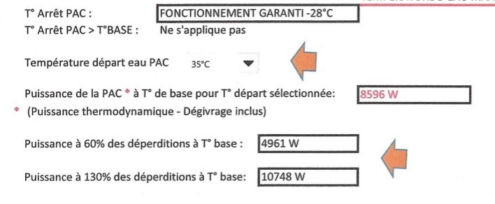

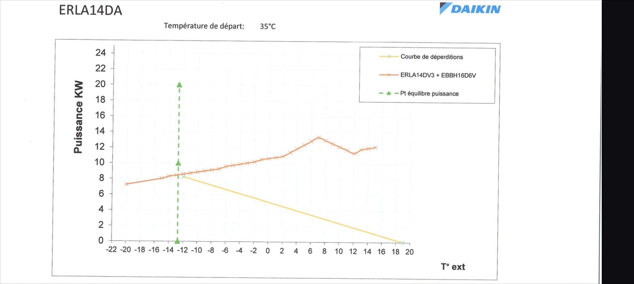

    Je viens de recevoir le devis !
    Voilà la description pour la PAC :
    Pompe a chaleur Air / Eau Daikin Basse température 35°C 14 kW Mono
    230 Chauffage seul Fonctionnement -25°C en mode chauffage . ETAS
    SCOP Rendement saisonnier 181% LABEL A+++ Groupe Exterieur :
    ERLA14DV3 / Module hydraulique et eau chaude sanitaire avec ballon INOX
    de 180 litres : EBVH16S18D6V NF PAC Avec progammateur de chauffage
    intermittent de classe 4 non intégré à la pompe à chaleur de marque
    DELTA DORE de type TYBOX 1137 usage : chauffage et eau chaude
    sanitaire

    La pac 14kW ne fait pas cette puissance:
    ting Capacity
    Heating Capacity Rated Air -7°C Water 35°C : 9.3 kW
    Puis. Calo. nominale - Air +7°C/Eau +35°C : 12 kW
    Puis. Calo. nominale - Air +7°C/Eau +55°C : 11.87 kW
    Puis. Calo. nominale - Air -7°C/Eau +55°C : 8.47 kW
    Donc est-ce que tu as qq part une note de calcul sur tes déperditions? (RT2005? 170m2) tp de base -7;ou un recoupement avec ta chaudière actuelle?
    Par ailleurs,il manque la ref de l'unité intérieure (au cas ou çà ne serait pas du daikin)
    cdlt
