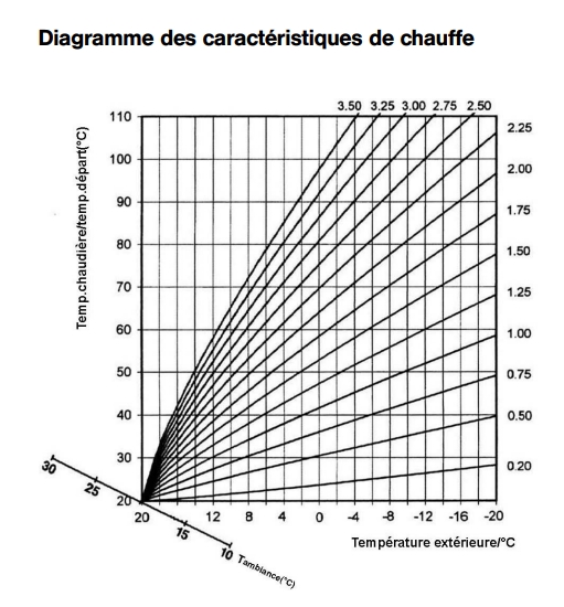

    Je viens de regarder mes réglages actuels :
    Pente de la courbe de chauffe du circuit chaudière : 1.5
    Pente de la courbe de chauffe du circuit vanne mélangeuse : 0.75
  11. #71
    Martin695
    Re : Besoin de conseil PAC et thermostat d'ambiance
    0,75 semble assez élevé pour un PC, surtout pour une maison de 2005 qui doit normalement être correctement isolée. Peut-être du à l'épaisseur de ton PC ? Mais bon, si c'est ce qui te convient actuellement, alors à reproduire avec la PAC.
    1,5 pour le circuit radiateur est moins surprenant mais toujours assez élevé pour une maison normalement bien isolée.
    Plus la pente est basse et meilleur sera le COP/rendement mais l'idée n'est pas non plus d'avoir froid…
    Dans ton cas, avec un circuit radiateur c'est la pente de ce circuit qui compte, le circuit PC lui ne fait que refroidir, par la V3V, l'eau chaude produite par la chaudière/PAC.
    Attention à ce que tes radiateurs ne soient pas actuellement "bridés", aussi bien au niveau des robinets thermostatiques que du T de réglage.
    Dans la pièce la plus demandeuse/la plus difficile à chauffer, le radiateur doit être ouvert en grand (y compris au niveau du T).
    Quand le radiateur est grand ouvert, mettre la loi d'eau avec la pente la plus basse possible permettant d'obtenir en toutes conditions la température intérieure souhaitée.
    Le robinet thermostatique, de préférence programmable (obligatoire à partir du 1er janvier 2030), ne sera utilisé que pour couper la chauffe dans la pièce quand inoccupée ou pendant la nuit (on dort mieux !)
    S'il fait trop chaud dans les autres pièces (qui sont plus faciles à chauffer), ont peut alors les brider.
    La PAC Daikin sort de l'eau à max 60°. En suivant la courbe actuelle 1,5 on peut voir que c'est pour -5° extérieur. En dessous, tu n'arriveras donc pas à maintenir 20° à l'étage.
    D'où aussi l'intérêt, en plus du rendement, de voir si tu ne peux pas baisser ta loi d'eau radiateurs.
    Pour info, sur ma maison de 1996, la pente de mon circuit radiateur est de 1,35 (mais un pied à 25° départ d'eau pour 20° extérieur. Il n'y a évidemment pas de chauffe pour 20° extérieur, c'est juste pour définir la loi d'eau)
    De mauvais réglages ont plus d'impacts sur une PAC que sur une chaudière.
