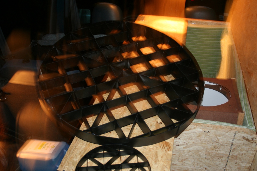

    bonjour, voilà sur quoi je bricole en ce moment, c'est une photo de stef(nanotiti )
    et si ça elle sort a l'ecran, c'est que je viens d'apprendre a mettre une images d'un fichier de mon ordinateur directement sur le forum , avant il me faller passer par jean ou par le site de hervé (centaurus ) , chouette je progresse
    avant de vous expliquer mon projet :

    En fait, c'est quoi ???
    Un support de miroir primaire ?

    voilà, je suis tombé malade , j'ai attrappé la diamêtrique, j'ai envie d'un 600mm, mais pas questions d'avoir un scope de 50kg? poid visé ,environ 25 et 30kg maximun .
    problême, un miroir de cette taille fait dejas 35kg et avec l'expérience du 400mm en alu pour la struture (8kg), même en utilisant du carbone, pas possible d'avoir un scope portable pour mes rando astro pyrénéennes( que j'adore )
    le poid le plus important est le miroir ,donc c'est sur le miroir que je peut gagner du poid.
    un miroir aminci a 11kg sur une struture cellule en carbone
    la grande struture qui est une maquette non fini , en carton de 2 mm d'épaisseur supporte 30kg et c'est que du carton!!! , je n'en sert pour verifier les positions correctes et contraintes du supports
    mais avant d'attaquer le 600mm ,je fait un test sur une struture définitive plus petites en carbone pour un miroir 205mm épais de 8mm au lieu de 30mm
    cette petite struture ou tout est reduit a l'echelle seras tailler avec un miroir phérique , ce qui me permettra de controller plus facilement sa forme au foucault avant et aprés le passage a la cloche a vide pour l'aluminé .
    ensuite il servira au controlle de la taille du futur secondaire du 600mm a l'étoile artificielle.
    pour la struture, je reprendrai le même principe que le 400 ultra leger en alu , trés efficasse et tester avec sac.. sur mon dos , en montagne, c'est été
    voilà en gros mon projet , je ne sais pas si je vais réussir? , comme lorsque j'ai commencé avec le 400mm!!, mais l'envie est là , je suis pas préssé, il me faudra bien 2ou 3 ans pour ce projet qui est beaucoup plus couteux , de plus j'ai dejas un super scope, donc ce n'est pas une prioritée
    d'abord le miroir de 205 mm dont ,je vais essayer de vous faire participé a sa conception sur le forum( je prend exemple sur jean ,dob 300ou phil ), une premiere pour moi ,mais j'ai besoin des collégues pour les photos
    si certains ont des connaissances de toutes sortes ,je suis preneur,les rêves et idées farfelues en premiers
    sempre endavant ! no morirem
