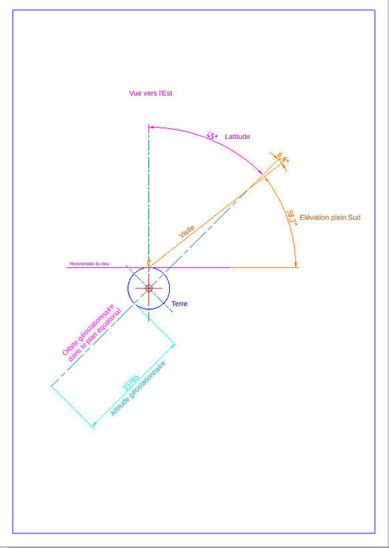

    Pascualo
    Re : Equation du mouvement d'un moteur de parabole
    Ce que j'obtiens comme formule pour le calcule de l'élévation :
    Elévationsud = 90°-latitude-arctg((sinlatitude x Rt)/(Rt(1-coslatitude)+Altitudegéostat)
    Pour une latitude de 45°, avec un rayon terrestre Rt de 6371 kms et une altitude géostationnaire de 35786 kms, j'obtiens une élévation de 38,177127°.

    Pascualo
    Lien vers le deuxième plan que je n'arrive pas à charger :
    https://i.postimg.cc/kGLgNC8B/2-Vue-vers-l-Est.jpg

    herve.02
    Citation Envoyé par Pascualo Voir le message
    Merci Pascualo, j'ai de quoi étudier.
    Félicitation pour la réalisation de ces plans détaillés, et merci d'avoir pris du temps pour cela.
  22. #52
    Pascualo
    Bonjour Hervé,
    Je t'en prie, cela m'a permis de découvrir ce domaine que je ne connaissais pas. Une seule fois j'ai installé une antenne (un fil électrique de baffle suivant un carré de 2 mètres par 2 mètres environ) dans ma chambre pour recevoir la TNT parce que Numéricâble pourrissait les prises murales, car cette entreprise venait de câbler la résidence. Sacré Drahi !
    La formule que tu donnes dans le message #3 donne l'élévation de tout satellite depuis toute longitude, utile pour les paraboles fixes, la mienne, plus simple, ne donne que l'élévation sud, suffisante pour une parabole motorisée.

  27. #57
    Pascualo
    Pour l'ellipse , j'utilise une fonction de la DAO QCAD qui me demande trois points : le centre, le point du premier axe (petit ou grand, peu importe) puis le point du second axe. Il y a des options sur la fonction pour tracer une ellipse autrement.
    En ce qui concerne une parabole, je n'ai pas de fonction, je dois tracer les points individuellement ou les construire, puis faire passer une courbe de Béziers dessus ces points, ce qui est faux car les points données correspondent aux pôles de la courbe. Mais dans ce cas, ce n'est que pour une représentation, donc sans exploitation de la forme.
    J'ai tracé une première ellipse sur une orbite géostationnaire à l'altitude de 36000 kms, puis comme le dossier donné par XK150 donnait une orbite à 35786, ce que j'avais noté sur les plans, j'ai retracé une nouvelle ellipse correspondant à cette altitude. Les élévations des 5 satellites ont été légèrement modifiées.
    Merci Hervé, c'était mon métier de dessiner. Mais, je viens de trouver une nouvelle méprise sur la visée, ce qui donne raison à XK150. Il y a une erreur de visée car la rotation de la parabole, même si son axe est parallèle à l'axe de la terre, il n'est pas superposé à ce dernier, donc en Est et Ouest, il y une erreur. Ce que j'ai dessiner sur le document joint. Pour la latitude de 45°, l'angle maxi de visée se trouve à l'horizon à un angle de 83,8°, ce qui génère une erreur de visée de 0,6° et 3781,4 kms, une paille !
    Voir les fichiers joints.

  28. #58
    Pascualo
    Mise à jour de la vue 2 Vers l'Est avec les valeurs contenue dans l'équation de calcul de l'élévation.
