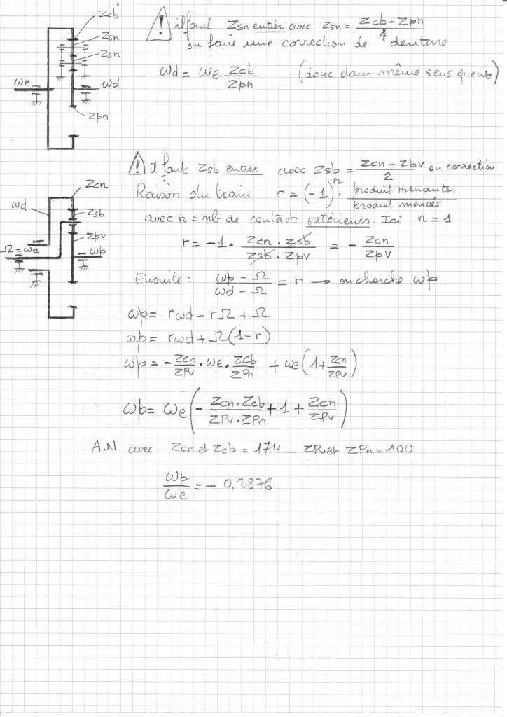

    mécano41
    Re : Transmission de mouvement mécanique
    Citation Envoyé par le_STI Voir le message
    ERRATUM : J'étais resté dans la configuration entrée à gauche/sortie à droite.
    En reprenant les appellations de mécano41, le rapport final avec l'entrée à droite et la sortie à gauche est donc de (Zcb/Zpn-1)*(-Zcn/Zpv)+1
    Ce qui donne donc -0.2876 pour des couronnes de 174 dents et des planétaires de 100 dents, et -1 pour des couronnes ayant deux fois plus de dents que les planétaires
    Je ne comprends pas pourquoi cette valeur de rapport de -0,2876 que vous semblez avoir trouvée tous les deux ne vérifie pas la formule de Willis alors que celle que j'ai donnée, au message 19, de 0,574 la vérifie...On a, si omega e =1 :
    omega d (couronne) = 1,74 omega p (planétaire) = 0,574 OMEGA (bras) = 1 et raison r = -1,74
    Mais bon, ce n'est pas grave...on va dire que c'est ma tête...

    Je note r1 la raison basique du premier train (à droite) et r2 celle du second. Le couple en sortie est nul si :
    r1=1/(1-r2)

    A meccano-41:
    Comme promis dans mon post #43 je t'indique sur ce schéma comment j'ai déterminé la formule qui donne la vitesse nPv du pignon vert Pv et fonction de la vitesse nCb de la couronne bleue Cb
    nPv = nCb *(1+ZCn/ZPv – (ZCb*ZCn) / (ZPn*ZPv))
    Le rapport de transmission dans le sens couronne vers pignon est: 1+ZCn/ZPv – (ZCb*ZCn) / (ZPn*ZPv)
    Et dans le sens pignon vers couronne c'est l'inverse bien sûr: 1/ (1+ZCn/ZPv – (ZCb*ZCn) / (ZPn*ZPv))
    J'espère ne pas avoir fait d'erreur de frappe en recopiant mes notes sur ce dessin.
    Merci à tous de me signaler toute erreur de frappe que vous trouveriez, ......ainsi que toute erreur de raisonnement.
    mécano41
    Le rapport -0,2876 est bon...j'ai inversé les omega d et oméga d dans Willis...Cela m'apprendra à ne pas avoir pris les indices p pour le premier et d pour le dernier
    Je remets le calcul corrigé
    le_STI
    C'est intéressant que l'on arrive à trois formules équivalentes via trois méthodes différentes
    Je crois qu'on peut dire que c'est une très bonne vérification de la validité de nos raisonnements (à moins que l'on se soit tous les trois fourvoyés de la même manière )
    PS : mécano41, on arrive exactement à la même formule (elles sont simplement rédigées différemment).
    Sulren, ta formule doit forcément pouvoir être écrite comme les nôtres mais on sait déjà qu'elles sont équivalentes puisqu'elles donnent les mêmes résultats.
    Ces informations vous sont fournies sous réserve de vérification :)
    SULREN
    @méccano41:
    C'est très bien que tu aies pu corriger ta formule . Il n'était pas envisageable que tu restes sur une déception.
    @le_STI:
    Oui c'est intéressant que l'on arrive à trois formules qui donnent les mêmes résultats. Cela facilitera les échanges sur le comportement de ce train d'engrenages.
    Il est très peu probable que nous ayons fait tous les trois une même erreur. Les deux étages de ce train sont très simples.
    J'ai indiqué la recherche de ma formule dans le sens où je l'ai conduite.
    Elle est l'expression de la vitesse du pignon vert en fonction de celle de la couronne bleue et donne donc le rapport de transmission dans le sens: "couronne bleue vert pignon vert", qui est un rapport réducteur.
    En réalité mon outil de calcul calcule de rapport de transmission dans les deux sens, et tu as dû remarquer que je parle presqu'exclusivement du sens pignon vert entraînant la couronne bleue. Je ne parle que de rapports multiplicateurs, allant jusqu'à l'infini.

    Citation Envoyé par SULREN Voir le message
    Question : trouvez vous aussi des rapports positifs et de même valeur que moi, pour ces combinaisons de nombres de dents?
    Oui.

    @meccano41:
    Merci d'avoir vérifié. On a mes mêmes formules et on fait tourner correctement sur nos outils respectifs.
    Il n'a échappé à personne que j'avais dans mon post précédent, traitreusement montré des rapports de transmission positifs (rappelés ci-dessous) pour aller à l'encontre de ce que pensais Quod, qui voyait une inversion de sens de rotation.

    Ceci étant, il a raison, je trouve beaucoup plus de combinaisons pour les valeurs négatives. Elles tombent par centaines pour chaque valeur cherchée.
    Voici quelques combinaisons qui donnent les mêmes rapports que ci-dessus, mais de signe opposé.
    ZPv....ZCn.....ZCb......ZPn... .....Rapport obtenu
    12......30.......32........20. ............-2
    12......36........42.......28. ............-2
    13......39........39.......26. ............-2
    12......30........46.......30. ............-3
    12......32........36........24 ............-3
    13......39.......39........27. ............-3
    12......30.......36........24. ............-4
    12......30.......42........28. ............-4
    16......30.......30........18. ............-4
    12......30.......37........25. ............-5
    12......36.......35........25. ............-5
    14......42.......42........30. ............-5
