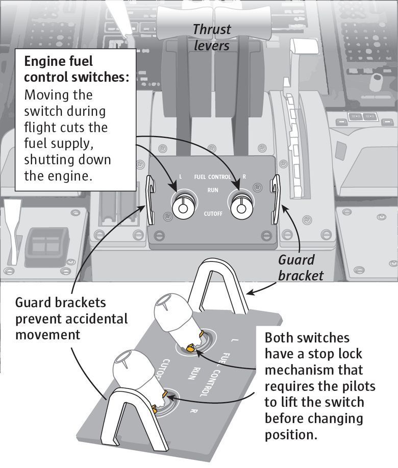

    Selon le rapport, les interrupteurs qui contrôlent le carburant sont passés en position "Off".
    Si l'un des moteurs a pu être redémarré, cela n'a "pas permis d'inverser la décélération" de l'avion, avancent les enquêteurs.
    Cet arrêt de l'alimentation en carburant des moteurs a provoqué la confusion dans le cockpit, où se trouvaient les deux pilotes.
    L'un d'eux a demandé à l'autre pourquoi "il a coupé" l'alimentation.
    Son collègue lui répond alors qu'il n'a rien fait de tel.
    Est-ce possible sans s'en rendre compte et donc involontaire ?
    Une fois les moteurs coupés, il serait impossible de les redémarrer directement, mais un seul à la fois ce qui prend un certain temps non disponible lors du décollage ?

    Perso, ce qui m'étonne c'est qu'il soit possible de couper l'alimentation en carburant alors que l'avion est en vol..
    trebor
    Re : Nouvelles sur le crach du vol air india
    Effectivement pendant la phase la plus critique, il ne devrait pas être possible de couper les moteurs, une sécurité anticrach à ajouter sur tous les avions.
    Gwinver
    Il faut considérer la possibilité pour un moteur d'être défaillant ou de prendre feu, il vaut mieux arrêter l'arrivée de carburant.

    D'après ce rapport, page 14, les deux interrupteurs seraient passés de RUN à CUTOFF successivement en l'espace d'une seconde, puis remis sur RUN 10 secondes plus tard après qu'un des pilotes a identifié le problème.
    Question: cela pourrait-il être le résultat d'une erreur dans le suivi d'une procédure ou d'une check-list?
    Je n'y crois pas car si on regarde les commandes dans un 787, il semble impossible de confondre ces deux interrupteurs avec autre chose (dans cette vidéo vers 7'50: https://www.youtube.com/watch?v=hQKUZHtnUic ). Comme l'appareil est de construction américaine, le NTSB devrait intervenir dans l'enquête.

    En plus, il semble que ce ne soit pas une manoeuvre simple comme l'action sur un simple bouton, mais qui nécessite plusieurs manipulations.
    Le genre de procédure qui évite les actions involontaires.

    Il faut tirer le levier vers soi puis ensuite le basculer. Les deux "robinets" sont suffisamment séparer pour ne pas les manipuler en même temps.

    Le pilote a peut être raison, qu'il n'a pas touché aux 2 interrupteurs.
    L'avion aurait-il pu décoller avec les interrupteurs sur ON en utilisant le carburant stocké entre les moteurs et les réservoirs ou par un plus petit de réserve ?
    Il a fallut 10 secondes pour s’apercevoir qu'ils été OFF et remettre les 2 interrupteurs sur ON.
    Étant donné que c'est impossible de les basculer accidentellement, serait-il possible que ces 2 interrupteurs soient défectueux et de passer de ON à OFF sans action manuelle sur les interrupteurs ?
    Ou les circuits électriques ou de gestion informatique de ces interrupteurs soient en causes ?

    D'après plusieurs reportages au sujet du rapport, Le passae sur OFF se fait après le décollage.
    Ce qui est confirmé par le déploiement de la turbine de secours.

    Ce problème semble être évoqué dans le rapport d'accident selon ce site de la BBC:
    https://www.bbc.com/afrique/articles/c8d6lmg1m65o
    En décembre 2018, l'administration fédérale de l'aviation américaine a publié un bulletin d'information spécial sur la navigabilité (SAIB) soulignant que certains commutateurs de commande de carburant de Boeing 737 avaient été installés avec la fonction de verrouillage désengagée.
    Bien que le problème ait été noté, il n'a pas été considéré comme une condition dangereuse nécessitant une consigne de navigabilité (AD) - une réglementation légalement exécutoire pour corriger les conditions dangereuses d'un produit.
    Le même type de commutateur est utilisé dans les Boeing 787-8, y compris dans le VT-ANB d'Air India qui s'est écrasé. Le SAIB étant consultatif, Air India n'a pas effectué les inspections recommandées.

    Aussi information intéressante à la 11ème minute: possibilité de couper le carburant accidentellement? Le rapport mentionne un défaut connu du mécanisme de verrouillage des interrupteurs. Il est probable que l'enquête approfondisse cette possibilité et que cela porte à conséquences dans le futur de Boeing.
    Un mis accidentellement, mais les deux à une seconde d’intervalle

    photo des switch:https://english.mathrubhumi.com/news...g-787-tjy9r8hf
    Normalement il faut tirer dessus pour pouvoir les faire changer d'état et c'est très sur si tant est qu'on ne les laisse pas dans la position mécaniquement métastable qui pourrait tout de même assurer le contact électrique.

    exemple d'inter verrouillable:https://www.mouser.fr/datasheet/2/29...DP-3389170.pdf
