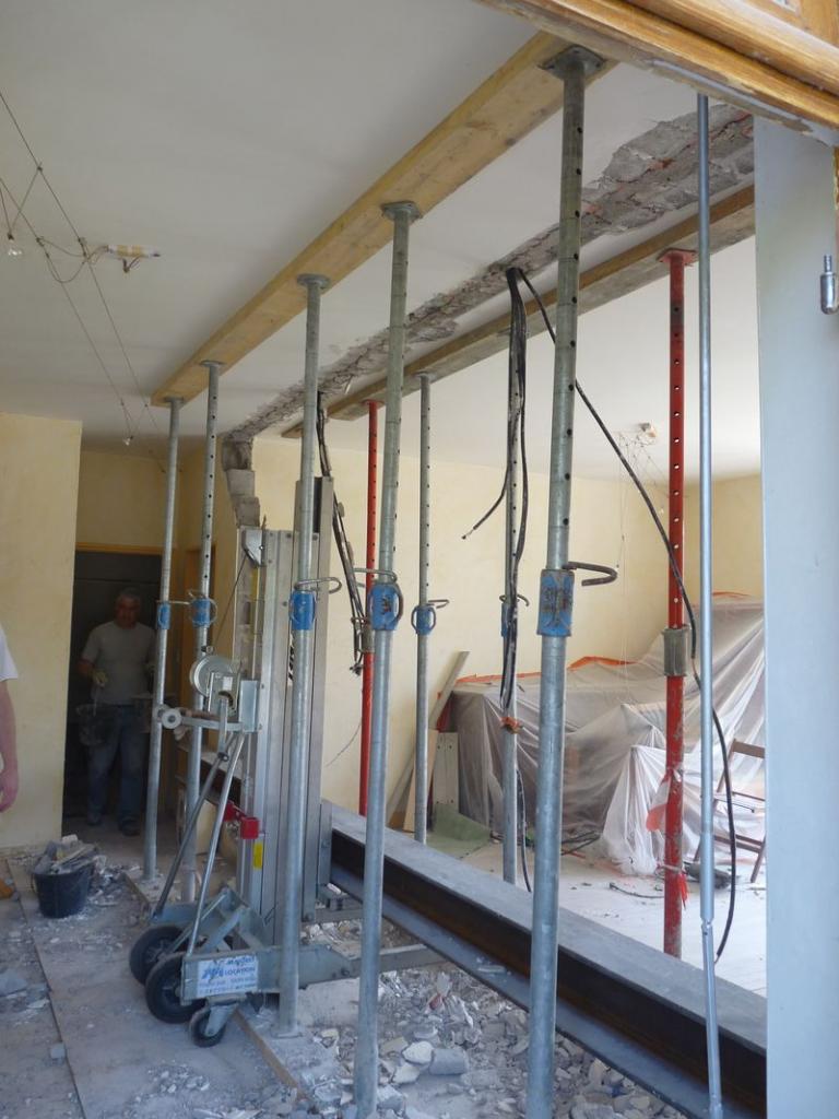

    Je répondrais à la 2ème partie du post
    AMATY, effectivement l'idée d'une poutre en béton précontraint parait séduisante, cependant cela risque d'engendrer des problèmes de levage, si je ne m'abuse on doit arriver au alentours de 275Kg à lever à 2.5m!?
    Voir cette discussion où la voit sur la 2ème photo, l'appareil de levage adéquat > J'avais dû mettre quelque liens auparavant sur les détails du lève-matériaux et capacités (se trouve en location) > http://forums.futura-sciences.com/br...ight=ouverture
    Actuellement ce qui est préconisé, c'est de limiter les pans de mur pour éviter une inertie importante avec une composante horizontale pouvant osciller entre 50 et 60 % de la verticale.
    Mais ceci impose d'avoir des noeuds qui résistent à celle-ci lors d'un séisme.
    Toutes ces dispositions permettent à une habitation de rester debout malgré un séisme de magnitude 6,9... Après différents désordres apparaissent (fissuration des murs, des piliers), mais sans effondrement de l'habitation sur la tête des habitants.
    Entre 7,5 & 8, plus rien de garanti > séisme millénaire...

    Par contre j'ai vu sur cette photo (http://forums.futura-sciences.com/at..._12-26-10oejpg) un engin très intéressant, saurais tu jusqu'à quelle hauteur il(s) peut(vent) monter 500Kg?
    Quant au sujet de la discussion: excellent, c'est exactement ce qu'il me faut, je vais le lire et l'étudier en entier, et je me demande même si une fois lancé dans l'utilisation IPN-IPE-HEB... n'est-il pas possible de remplacer les poutres vulcain????
    Le calcul de charge est peut-être trop compliqué ou les sections trop importantes, as tu une idée sur la question?
    invite21e9323e
    Re : Demande d'info pour coffrage-coulage
    Par contre j'ai vu sur cette photo, et oui, c'est la photo dont je te parlais ... Exactement la discussion avec Cyco...
    Sous Google, tu tapes les mots clés "leve-materiaux" et tu en verras quelques-uns et plus...
    Cyco, a été embêté, la capacité de celui qu'il avait loué était de 300 kg pour un profilé de 400kg, il a dû en louer un 2ème (genre Ki loup toux).
    Ben, il faut connaître les charges qui vont s'appliquer sur ce fameux profilé...C'est tout...

    2 derniers jours de démolition ont été denses, intenses, et harassants, et ce n’est pas fini…
    Je suppose que c'est bien étayé...Abattre c'est bien, mais il ne faut pas prendre sur la tête ce qui est au-dessus!!!

    Pour l'étayage également une photo. Je pense que ça devrait tenir avec les cordes qui me garde le plancher en tension vers le mur restant. Ok pour vous?

    D'abord les photos, c'est un travail de titan que tu as déjà fait..., je comprends les rails (sûrement le wagonnet) et les tonnes de gravats...
    Pourquoi des câbles, je n'en vois pas la raison...
