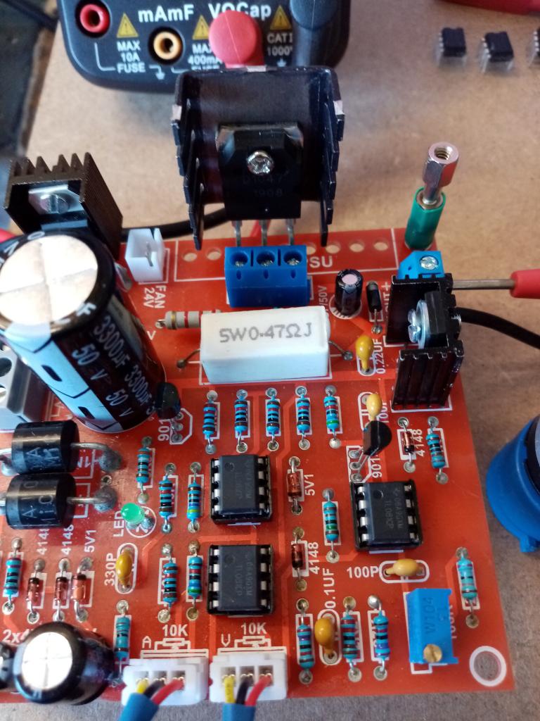

  12. #342
    DAT44
    Re : Avis sur une alimentation
    c'est curieux ces IC qui chauffe ...
    Tu peux donné une photo de l'implantation des ICs ?
  13. #343
    dudulle76120
    Salut DAT44,
    Voici deux images du circuit kit(2)
    refait essai ce matin mais pas mieux
    Bonne journée a toi et hum ca sent bon le W-end
    Cdlt
    Dernière modification par dudulle76120 ; 02/07/2021 à 10h04.
    l'électronique c'est comme la peinture, si t'es pas brillant, t'es mat.
  14. #344
    Janpolanton
    Je viens mettre mon grain de sel...
    Les soudures sur les diodes de puissance ne sont pas bien terribles, elles me semblent bien ternes.
    Et j'ai même l'impression qu'il y en a une en C.C avec le trou métallisé du via situé entre les 2 broches d'anodes.

    Nouvel essai sur le premier kit avec les modifications que tu avais prévu.
    Kit j'ai déconnecter complètement Le SD1047
    Déconnecter les deux potars (J'ai rectifier le câblage)
    Transfo 14.4 volts alternatif
    Par contre j'ai connecter un U1 (TLO81) neuf que j'avais en stock
    Pas de chauffe même au bout de 20 Mn
    La led verte batifole un peu s'allume puis s'éteins
    Entrée aux bornes de C1 (10 000 µF) = 20.52 volts
    Sortie (Out) =0.00 volts
    --- R1 tu m'a dit de régler a moitié soit 50 KΩ ,c'est fait, mais a quoi sert exactement R1 dans le montage ???
    D7 anode -3.98 volts cathode 0.00 volts
    D8 anode -1.47 volts cathode 5.16 volts
    Pour l'instant pas chauffe sur aucun composants, j'attends svp tes conseils, j'ai laisser le kit dans l'état pour le moment.
    Bonne fin de soirée a toi et merci.
    Cdlt Ray
    Dernière modification par dudulle76120 ; 04/07/2021 à 17h59.
  23. #353
    DAT44
    Citation Envoyé par dudulle76120 Voir le message
    OK, c'est cool, tu as combien de tension de référence (patte 6 de U1)?
    R1 sert a ajusté précisément la tension de sortie a zéro quand P1 est a zéro...(pour moi c'est une fioriture inutile...)
    Ici le -5V est trop faible (anode de D7), peux tu remplacer D7 et vérifier D5,D6 et vérifier la valeur de R2 et R3 ?
    Il ne faut pas installer U2 et U3 tant que le -5V n'est pas bon ...

  25. #355
    dudulle76120
    Salut DAT44,
    Merci pour tes réponses,
    Refais un essai et pas de soucis idem qu'hier soir, voila les résultats que tu me demandes
    -D5 1N4148 (Anode)= 0 (Cathode)=-3.05 volts
    -D6 1N4148 (Anode)= -3.15 volts (Cathode)=-7.09 volts
    -D7 Zéner/5.1 v = (Anode)= 0 volts (Cathode)=-4.67 volts, mis une autre neuve
    -D8 Zéner/5.1 v = (Anode)= 6.56 volts (Cathode)= 2.64 volts
    -D9 1N4148 (Anode)=2.68 volts (Cathode)= 18.72 volts
    Pin 6 de U1 = 6.54 volts
    R2=82Ω et R3=218Ω en 3 watts comme ca chauffait avant laisser pour l'instant
    --- Pour R1 comme tu me dit que ce n'ai pas forcément utile, que penses tu de remplacer l'ajustable de 100KΩ
    par une résistance fixe de 47 KΩ ou 51 KΩ ???
    Suite demain en fonction de ta réponse pour tester un a un les autres CI TL081 - TLE2141 et jeter les mauvais.
    Bonne après midi a toi et merci bien.
    Cdlt Ray
    Dernière modification par dudulle76120 ; 05/07/2021 à 15h04.
  26. #356
    DAT44
    Tu doit confondre Anode et Cathode la ...?
    Ce n'est pas bon la tension sur C3 est trop faible, il faudrait remplacer C2 et C3 pour voir ...
    ce n'est pas bon, il faudrait vérifier la valeur de R4 R5 et R6 la tension normale sur la patte 6 de U1 devrait être a 10,2V(tension de référence du montage...)
    OK
    Tu parle de RV1 la, le mieux c'est de le laisser sur le montage en placent le curseur au milieux(test a l'ohmmètre ...)
    oui, mal heureusement il faut avant de faire le trie, il faut obtenir une tension de référence qui tienne la route, ce qui n'est pas encore le cas...

  29. #359
    dudulle76120
    Salut DAT44,
    -D5 1N4148 (Anode)= -3.49v (Cathode)= 0v
    -D6 1N4148 (Anode)= -7.02v (Cathode)= 0v
    -D7 Zéner/5.1v (Anode)= -4.69v (Cathode)= 0v
    -D8 Zéner/5.1v (Anode)= 2.35v (Cathode)= 6.23v
    -D9 1N4148 (Anode)= -3.57v (Cathode)= 18.79v
    -D10 1N4148 (Anode)= 0.00v (Cathode)= -0.34v
    -Pin 6 de U1 = 6.27v
    -C2= 47µF et C3= 220µF déjà fait depuis les premières modifications
    Essais de 11.00 heures ce matin lol
    Bonne journée a toi et merci.
    Cdlt Ray
  30. #360
    DAT44
    Tu a -3.49V sur l’anode de D5 et 0V sur la cathode de D6 or les deux sont connecté ensemble ...?
    Bon , c'est un peu faiblard mais bon il apparait que on aura pas mieux ...
    La, c'est la tension de référence et c'est plus ennuyeux ...
    Tu doit avoir 2.35V sur la patte 2 ... , tu a qu'elle tension sur la patte 3 de U1 ?
    tu a vraiment une tension négative sur anode de D9 ! ???
    U2 est bien débranché ?
    -0.34V, bizarre Q1 est bien enlevé du montage ?
    Dernière modification par DAT44 ; 06/07/2021 à 20h20.
