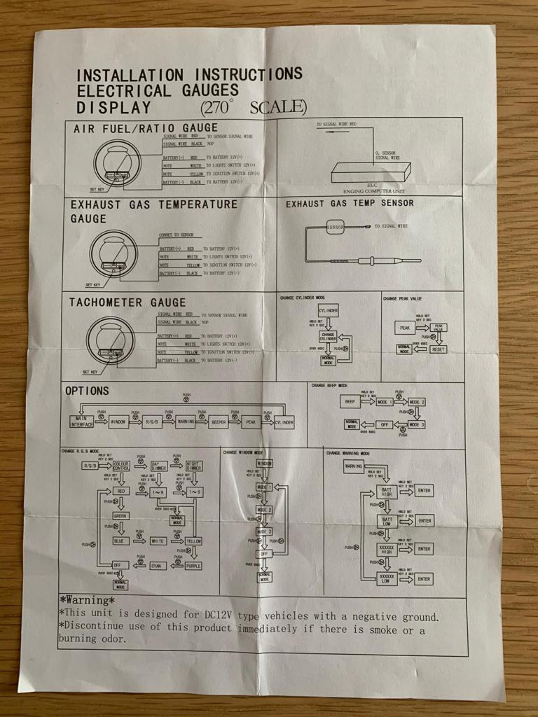

    shottle
    Re : Aide pour obtenir un signal pour un compte-tours
    Une Doc juste avec avec les branchements
    Nom : IMG-20220701-WA0007.jpg
Affichages : 1345
Taille : 120,0 Ko
    trebor
    Citation Envoyé par shottle Voir le message
    Pièce jointe 466230
    Trop flou à lire ou je dois changer mes lunettes
    mag1
    Pas vraiment flou, mais illisible. Faudrait un gros plan sur le tachymètre.
    MM
    JeanYves56
    Bjr ,
    Ce compte tour est manifestement prevu pour fonctionner derriere un calculateur moteur qui donne les impulsions et l'ordre d'allumage ,
    ce systeme d'allumage s"est repandu depuis plusieurs années sur les voitures , il est reconnaissable par notamment une bobine HT sur chaque bougie
    Il ne peut pas fonctionner à partir des impulsions d'allumage par delco et bobine comme sur votre voiture .
    Dernière modification par JeanYves56 ; 09/09/2022 à 13h15.
    mag1
    Effectivement, comme le dit JeanYves, les autres paramètres mesurés par cet indicateur font penser qu'il est destiné à des moteurs plus modernes, avec sonde lambda, etc.
    Pour le compte tours, on ne sait pas ce qu'il attend exactement: impulsions ou autre ?

    [QUOTE]Ce compte tour est manifestement prevu pour fonctionner derriere un calculateur moteur qui donne les impulsions et l'ordre d'allumage ,ce systeme d'allumage s"est repandu depuis plusieurs années sur les voitures , il est reconnaissable par notamment une bobine HT sur chaque bougie.Il ne peut pas fonctionner à partir des impulsions d'allumage par delco et bobine comme sur votre voiture ./QUOTE]
    effectivement c'est pour cela que j'ai cramé le premier compte-tours...
    [QUOTE]Pour le compte tours, on ne sait pas ce qu'il attend exactement: impulsions ou autre ?/QUOTE]
    Je pense qu'il attend a obtenir des impulsions, c'est pour cela que j'ai posté le premier lien, apparement c'est pour transformer le signal en sorti de bobine par un signal d'impulsion via des composants electronique, non?
    [QUOTE]Il aurait fallu acheter un compte tours plus "traditionnel"/QUOTE]
    Ouais je me doute, et j'en ai un traditionnel, mais le but c'est d'avoir généralement plusieurs manos de la même marque, j'en ai déjà deux qui fonctionne, il me manque que le compte-tours
    On trouve des compte tours analogiques , sur LBC par exemple , il faut faire le choix d'un modèle prévu pour un moteur 4 cylindres , comme ce moteur VW
    Je me rappelle , qu'il y avait des modèles de compte tour avec commutateur 2cyl/4cyl
    Ce compte-tours est réglables pour le nombre de cylindres, il y a différents type de compte-tours, numérique analogique etc... peut-être que je me trompe mais je ne pense pas
    Avec un module d'allumage transistorisé, ce qui en sort vers la vis platinée et ce qui sort de la borne - de la bobine ne doit pas être du tout le même type de signal?
    Ou alors il faudrait pourvoir modulé un signal de type impulsion par rapport au "signal" de la sortie de la bobine
