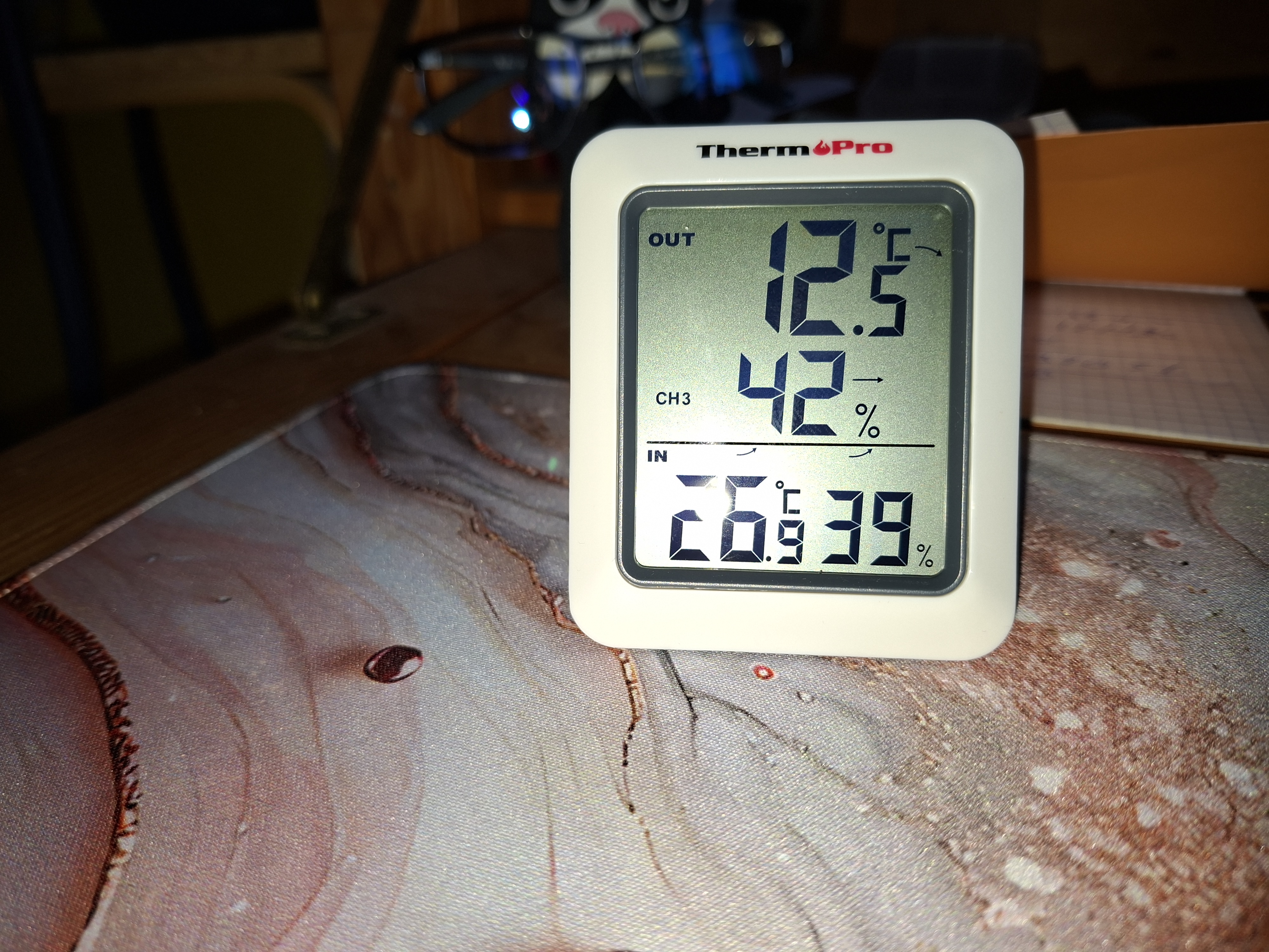

    BATMANVISION
    Re : Humidité dans garage .
    Etttttt vouAlaaaa .
    Il pas grande différence entre les taux intérieur et extérieur . Nom : 20260126_144548.jpg
Affichages : 61
Taille : 4,07 Mo
    yaadno
    mais si,il y a une grande différence sur la HA car d'un côté tu as 12.5° et de l'autre 27°!
    BATMANVISION
    Ha , mais ça , c'est la température et non le taux d'humidité .
    yaadno
    je crois que tu n'as pas bien lu ce qui précède,à savoir comment passer de la HR à la HA pour un TP donnée;

    cornychon
    Il faut former des couples.
    Il faut marier une HR et une température pour avoir une HA exploitable
    Citation Envoyé par BATMANVISION Voir le message
    Tu as raison.
    Il faut marier une HR et une température pour avoir une HA exploitable.
    Je vais faire le travail :
    A l’extérieur
    12.5°C et 42% HR donne en gros, 4 g d’eau au m3 d’air
    A l’intérieur
    27°C et 39% HR donne en gros 9 g d’eau au m3 d’air
    Ca veut dire qu’à l’intérieur, tu as dans l'air, deux fois plus de flotte qu’à l’extérieur.
    Avec une ventilation, de 300 m3/h, tu évacue au départ, chaque heure, 300 x 5 = 1500 g d’eau, 1.5 litres d’eau
    Dernière modification par cornychon ; 26/01/2026 à 14h35.

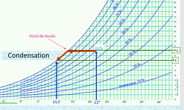

    cornychon
    Voici un beau graphique à exploiter
    Nom : mollier capture.PNG
Affichages : 65
Taille : 334,3 Ko
    BATMANVISION
    S.O.S S.O.S .
    Comment fais-tu pour trouver les 4 grammes : 12.5°C et 42% HR donne en gros, 4 g d’eau au m3 d’air ?
    Et il me semble assez impossible que j'ai plus d'eau dans la maison que dans le garage . :

    Ton appareil de mesure comporte deux elements
    Un qui est gradué, celui que tu montres
    Un qui n'est pas gradué. Celui qui n'est pas gradué se trouve ou ?
    BATMANVISION
    Dans le garage .
  22. #52
    S.O.S S.O.S .
    Tu ais une copie papier du graphique que je t'ai envoyé.
    A la bas du graphique, tu as des températures. tu mets une marque sur 12.5°C
    De ce point tu traces au crayon une verticale.
    Tu vas ensuite sur les courbes. tu colores la courbe 40% (C'est en gros 42%)
    Cette courbe rencontre la verticale que tu as tracé à 12.5°C
    Sur ce point de rencontre, tu as un trait horizontal. Au bout de ce trait, à gauche, tu as le chiffre 4. Ce chiffre 4 correspond au nombre de grammes d'eau par m3 d'air. C'est l'humidité absolue.

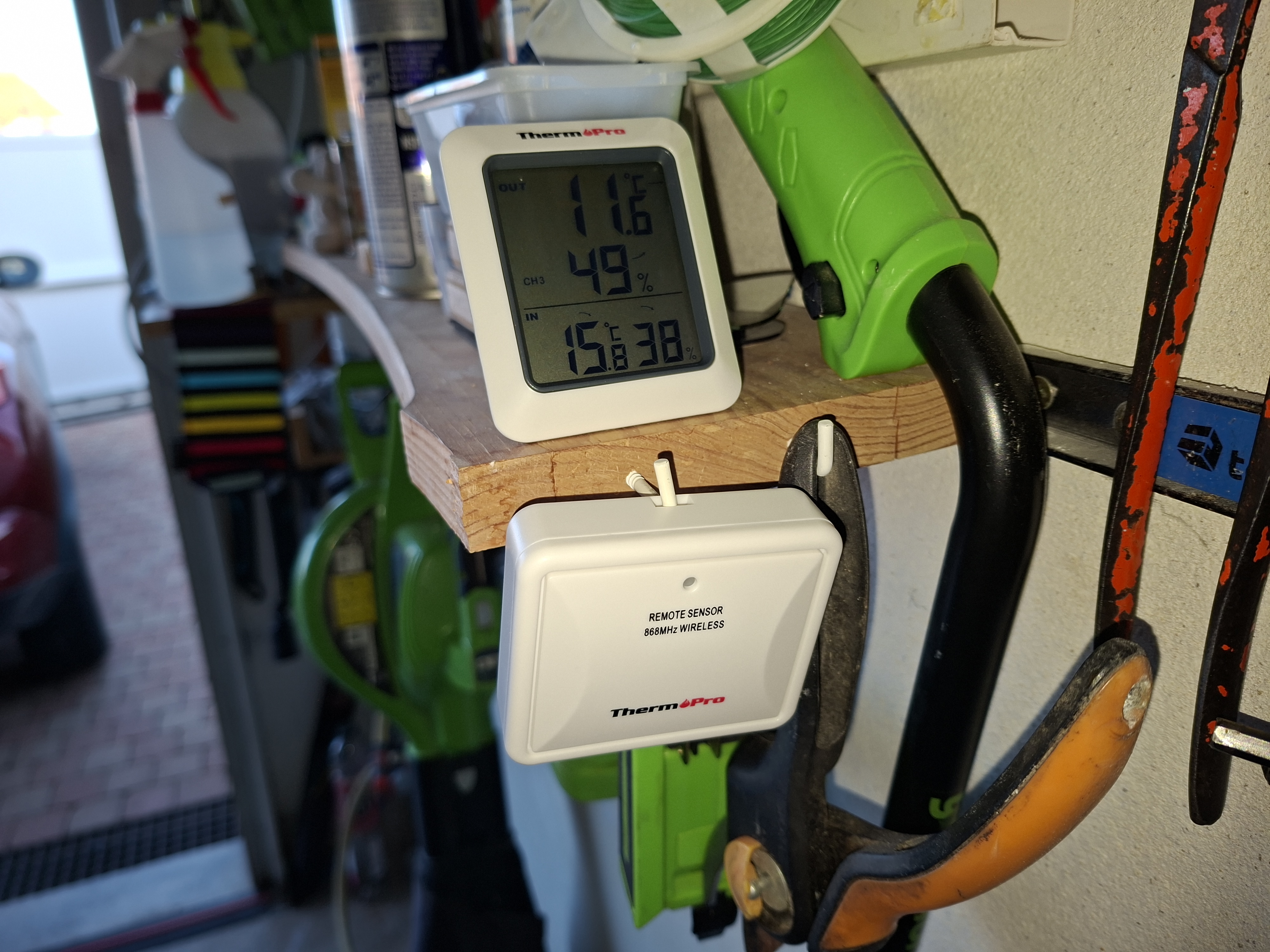

    BATMANVISION
    Je pense qu'il va retourner chez Amazon, pas du tout fiable me semble-t-il , les 2 boitiers sont placés dans même pièce et données vraiment différentes .
    Je vais commander https://www.amazon.fr/Tapo-temp%C3%A...53&sr=8-1&th=1 . Je suis très satisfait de cette marque et les avis sont positifs .
    Nom : 20260126_163123.jpg
Affichages : 60
Taille : 3,31 Mo

  28. #58
    cornychon
    Pièce jointe 516057
    Tu fais ce que tu veux, mais ton matos fonctionne très bien. Les deux relevés indiquent 4 g d'eau.

  29. #59
    cornychon
    Tu as 4°C d'ecart entre les deux boitiers
    Celui du bas est plus chaud d'environ 4°C. Il est sous ton étagère. En revanche c'est le même air, la même humidité absolue.
    Amuse toi à les pendre au bout d'une ficelle, au milieu du local, les deux relevés devraient être identiques.
